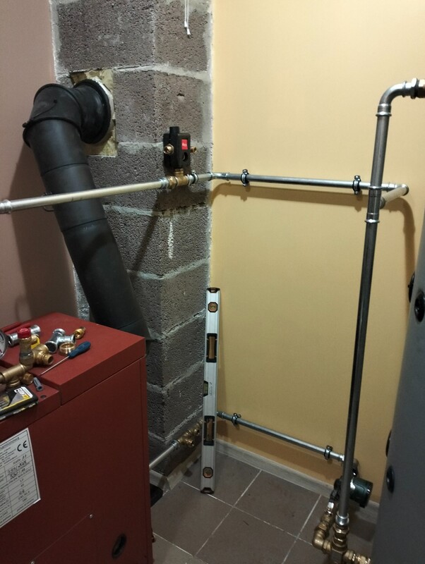

Proszę o sprawdzenie schematu instalacji - wymiana z kopciucha, na dniach będę się brał za montaż. Instalacja wg wariantu drugiego w instrukcji z zaworem strefowym
Osprzęt:
 - Pompę dostałem z kotłem - NBE
 - Wszystko na rurach 28 CU lutowanych (może trochę za duże ale na grzejniki idą właśnie takie rury)
 - ATV - Afriso ATV 335 55 stopni
- Zawór przełączający: Goshe 0350.125
- Separator zanieszczyszczeń: Sentinel Vortex 500 z zaworkami
- Grupa bezpiecześtwa flamco Flexconsole, naczynie przeponowe flamco baseflex 25 litrów
Zastanawiam się czy taki zawór przełączający będzie ok bo instrukcji jest że powinien być ze sprężyną zwrotną. No i co jeszcze byście dodali albo poprawili w takiej instalacji?
Druga rzecz to zastanawiam się czy nie dodać dodatkowego zaworu do spuszczania wody na drugim wylocie powrotu z kotła. No bo zawór ATV + pompa będą pewnie mocno blokować przepływ wody w powiedzmy 15 stopniach.
Prawie dobrze. Separator zanieczyszczeń, zamontuj zamiast sitka. Które jest tu niepotrzebne. Grupę bezpieczeństwa ze zbiornikiem przesuń na powrót
Rura 28 ok
Zawór ok.
Dodaj zawór spustowy bo tak jak piszesz, może być problem.ze spuszczeniem w tym miejscu Ja dodałbym separator gazów na zasilaniu zaraz za kotłem. Dodatkowo zamontował bym jakiś zawór mieszający na grzejniki. Niby grzejniki mają termostaty. Ale po co puszczać 70° na grzejniki, eystarczy 50° .Ponieważ układ jest w miarę prosty. Zastanów się nad zaworem 3d, lub 4d.
Przed i za separatorami  Zamontuj zawory odcinające. Bo jak je sprawdzać i czyścić. Na powrocie z zasobnika dodaj zawór klapowy, albo zrób pułapkę termiczną
Edytowane przez atomfx
@atomfx Dzięki za porady!  mam do nich trochę pytań:
 - Wywalenie filtrów z sitkami przy zastosowaniu separatora zanieczyszczeń - na pewno? Ten Vortex 500 to separator cyklonowo magnetyczny ale czy na pewno wyłapie on wszystkie zanieczyszczenia typu resztki pakuł/plastiku itp które mogłyby uszkodzić pompę/zawory? Zaworki odcinające przed za będą - nawet przyszły w zestawie z separatorem :)
 - Grupa bezp przesunięta na powrót - dlaczego? Pomiędzy powrotem a zasilaniem kotła nie ma żadnych zaworów itp więc jaka jest różnica? W instrukcji kotła jest żeby dać na zasilaniu
- Separator powietrza - no racja fajnie by to było mieć - myślisz że taki będzie ok? https://allegro.pl/oferta/separator-powietrza-afriso-far-311-przylacza-3-4-cala-dn20-12818596233
- Co do zaworu mieszającego - trochę nie rozumiem jakby to miało działać. Jak zmniejszyć 70 stopni do 50 stopni na grzejnikach zaworem 3d skoro kocioł i tak wymaga 55 stopni na powrocie? Trzeba też dodać sprzęgło? Wybacz ale jestem laikiem w tych tematach
- Powrót z zasobnika - po co tutaj zawór klapowy skoro zawór przełączający będzie blokował obieg CWU na zasilaniu?
- I jeszcze jeden nowy temat - wyczytałem że nasze przepisy wymagają w układzie zamkniętym montaż zaworu DBV albo wężownicy schładzającej. Jest sens to montować dla tego kotła? Wiadomo że z przepisami się nie dyskutuje ale jakie jest prawdopodobieństwo że kocioł RTB nagrzeje czynnik do temperatury powyżej wrzenia? No i z tego co widziałem to mało kto się takimi rzeczami przejmuje w kotłach pelletowych
Wybacz że tak dużo pytań ale powtórzę jeszcze raz - jestem laikiem i to mój pierwszy montaż kotła.
Tak jak piszesz, twarde prawo lecz prawo, trzeba montować.

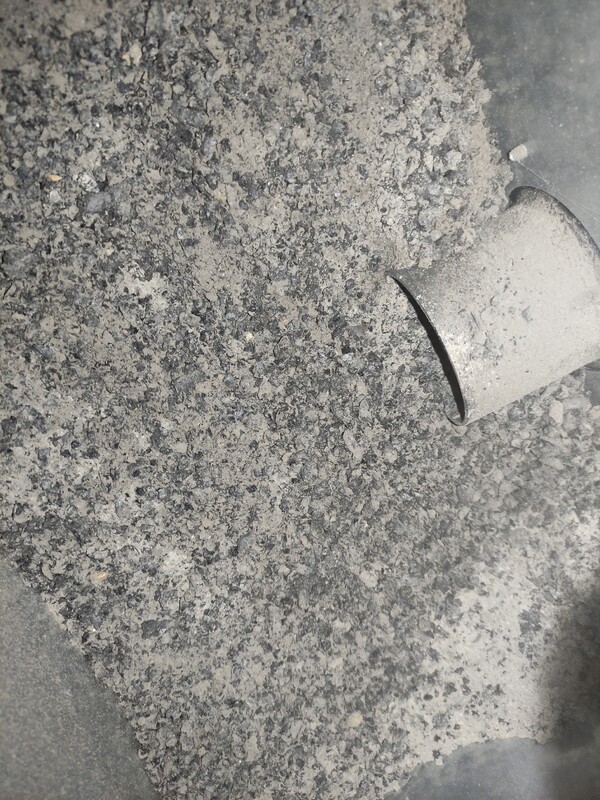

A jak u was wygląda popiół z pdlletu . U mnie jest trochę takich czarnych grudek pelletu który kruszy się w palcach . Pellet olczyk
U mnie są takie grudki przy temperaturach takich jak teraz, tzn. w momencie gdy kocioł kilka razy na dobę wygasza się i rozpala.
   Zgadza się najwięcej jest tych gródek jak się rozpala ,przy ciągłym paleniu u mnie minimalne ilości.Teraz jak palę w harmonogramie z przerwami to mam coś takiego.
Edytowane przez wonski

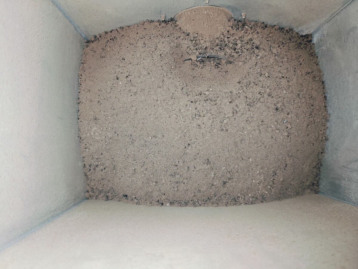

U mnie popiół po wypaleniu pierwszej tony wygląda tak i pytanie co poprawić?
PXL_20241217_073417814.thumb.jpg.bf57f6c78a9066961c8270e2114a52b2.jpgPXL_20241217_073427134.thumb.jpg.c81e30dfa5815c2c7e961136181a4a6b.jpg
  Widzę że masz duże przestoje bez palenia a takie granulki są jak się często rozpala, widzę że palisz lavą więc pellet ok.(Chociaż stracił jakiś czas temu certyfikaty),jaki masz wysoki komin o jakiej średnicy i jest zamontowany regulator ciągu? Najpierw pobawił bym się dmuchawą i wyregulował korekcję na małej mocy bo coś masz wysokie parametry, popalił parę dni ciągle i wtedy zobaczył jaki jest popiół ewentualnie jeszcze skalibrował sonde(jest w tym wątku instrukcja)Zobacz od strony 15 tego wątku jest parę osób co miało podobny popiół,osobiście na początku też miałem podobnie ale jak zacząłem palić cały czas to już tych granulek jest mało ale zawsze coś się zdarzy jak czyści dmuchawą to niedopalony pellet też wydmucha(no i też miałem wymienianą sonde bo padła)Ps. coś ci dzisiaj jak patrzyłem na twój piec to trochę fotodioda szalała i włączała się stabilizacja płomienia jesteś pewny że zmniejszając moc na 1 kw przy tym pellecie nie dzieje się to z popiołem co masz teraz bo jak przejrzałem wykresy to lecisz często na małych mocach i tu może być pies pogrzebany że popiół wygląda jak wygląda.
