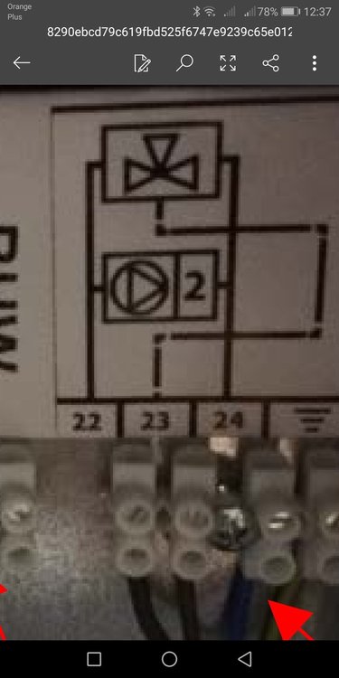

Już działa,ale teraz cwu zadana 45 i ładuje ile wlezie dotąd aż regulator rozłączy,pytanie teraz czy jesli zadane 45 spadnie poniżej histerezy cwu powinien mi dogrzać tylko cwu?bo jesli tak to nie uruchamia sie do cwu tylko wtedy jak go regulator urochomi,kolejny znak zapytania,dlaczego pompa cwu uruchamiana jest przy 50 stopniach,mało tego sie nie wylacza i po wygaszeniu przy 45 stopniach na kotle jeszcze pracuje???powinna sie wylaczyc
Do których styków ta pompa cwu powinna być wpięta?u mnie serwisant wpiął sie w 22,24 i ziemia.
Sprawdz w instrukcji masz uruchomioną zła konfiguracje jest osobno dla pompy i zaworu przełaczającego .zrób wieksze zdjecie.
W instrukcji jest tylko to co mam ustawione czyli niewiele.priorytet cwu i jakies dwa inne parametry.nic wiecej nie ma co moglbym ustawić
No własnie te kilka parametrów decyduje o załaczeniach pomp .Masz tabelkę w instrukcji.

czujnik bufora cwu jest w zbiorniku taki cienki czarny był zwiniety w kotle.
Jest podpięty do bojlera.wskazuje ok tylko jak spadnie temp na cwu o 5 stopni to niestartuje kocioł,zeby dogrzać,a pompa cwu na okrągło mieli i sie nie wyłącza.jak używałem krono to tak było,ze dogrzewał,zeby cwu miało temp zadana i tak trzymał,teraz jak podłączony regulator to startuje tylko wtedy jak temp spadnie i regulator go załączy.
Podaj mi wartość jaka masz w parametrze A01.
A01-2
Banalne pytania ale jest tryb zima włączony.
