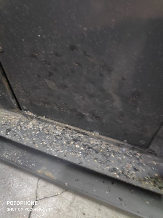

Tak to wygląda po podniesieniu
Wyżej nie można trzeba by było obciąć tylną część popielnika

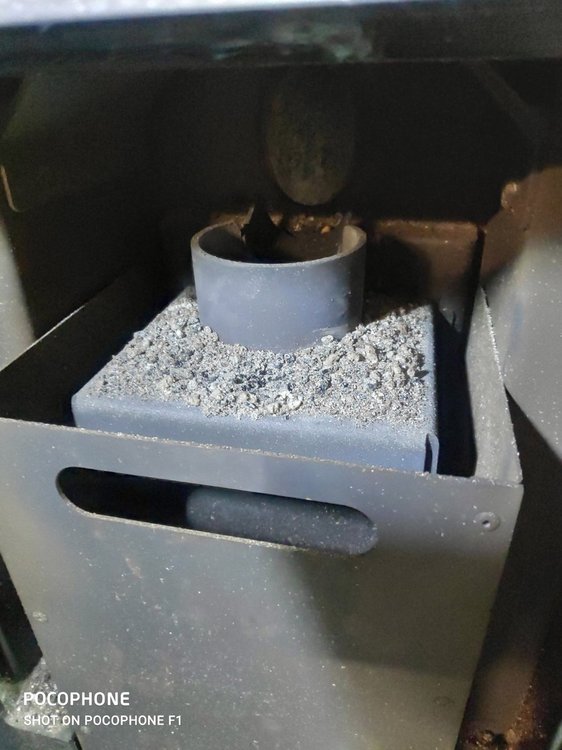

W popielniku i obok mam takie czarne niespalone do końca pelletu obserwowałem trochę pracę palnika i wylatują z niego takie nie do końca spalone pellety za duża siła dmuchawy czy ktoś wie jak to wyregulować
Podłożyłem taką płytkę kamienną ok 3 cm bo wyżej się nie da

Musisz doregulawac podawanie w stosunku do nadmuchu od+5 do - 5.
