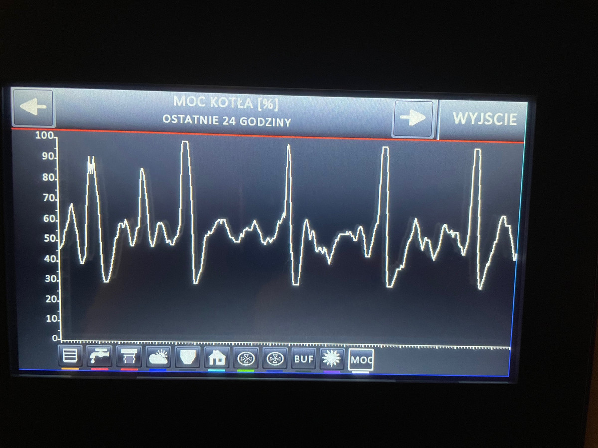

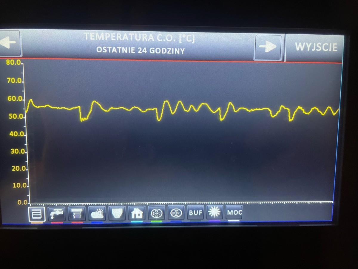

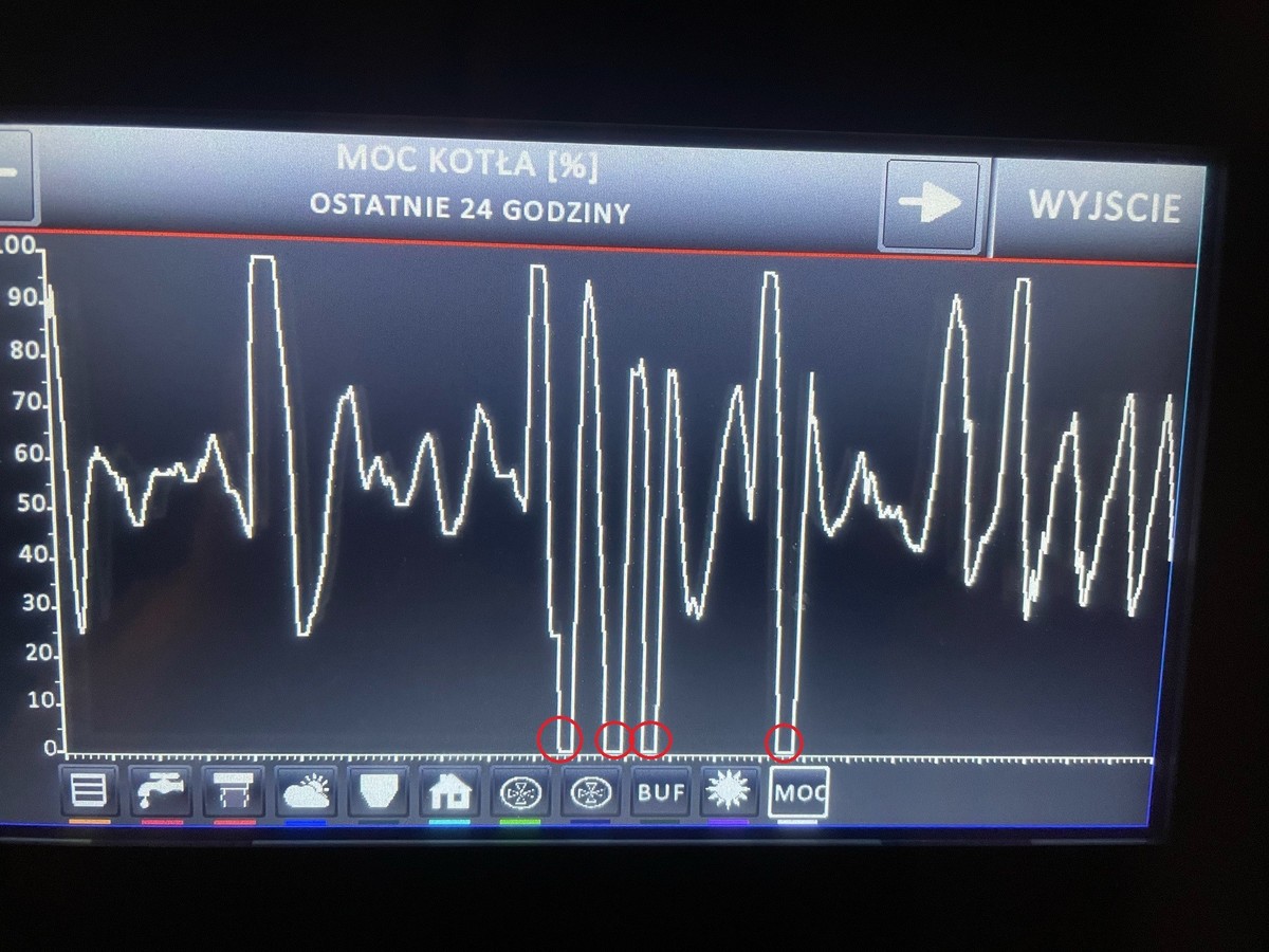

  2. Po ostatnich wynikach (dwa posty wyżej) jestem na etapie w moim Skampie ekogroszkowym prób dmuchawy 40 W. Z jednej strony chęć uczynienia pieca bardziej ekonomicznego bo jak wiadomo dmuchawa w sv200 chodzi w sezonie grzewczym praktycznie cały czas z drugiej chęć sprawdzenia prowadzenia pieca z taką dmuchawą. Jak widać Za zdjęciach praca kotła jest zupełnie inna. Piec od 24h nie wygasił się, nie przeszedł ani razu w stan podtrzymania, balansuje w okolicy 60 % mocy. Węgiel ten sam, temperatura na dworze podobna, zapotrzebowanie w domu na energie to samo. Kultura pracy dmuchawy dużo lepsza, praca dużo cichsza (58 dB, poprzednia 60dB). Oczywiście z racji tego, że ta dmuchawa ma trochę mniejszą wydajność ustawiłem dmuchanie min.40%, max. 80%. Węgiel ładnie się spala i żadnych spieków.

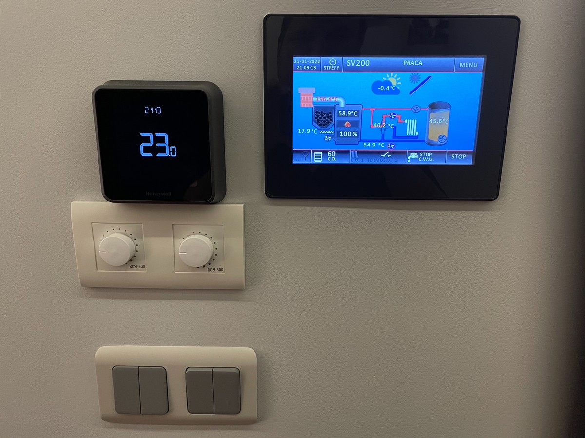

  3. Jestem 24h po aktualizacji sterownika ( wielkie dzięki @Pieklorz @Kijasr za pomoc i info). Przeskoczyłem z HMI 1.49, PLC 1.51 na HMI 1.79, PLC 1.81 i cóż mogę od siebie subiektywnie napisać... Bajka! Jeśli chodzi o nowe i przydatne mi rzeczy to - możliwość korekty mierzonych temperatur i to wszystkich czujników (zgłaszałem rozbieżności kilka postów temu) - super wygaszacz pokazujący najważniejsze wybrane przez użytkownika wartości i nie świecący jak żarówa - wykres mocy ! (super) - możliwość wyłączenia dźwięków przycisków oraz wszystkie inne ulepszenia, o których inni już pisali. Jeśli chodzi o prace kotła (mam Skamp PV-13 na ekogroszek, dmuchawa 80W, czujnik pogodowy, termostat wł/wył) to z tego co zauważyłem jest zupełnie inna. Wcześniej piec strasznie skakał bardzo często miedzy min i max, dmuchawa chodziła tak jakoś nierównomiernie i NIGDY od października (instalacja) piec nie przeszedł mi w stan podtrzymania (przynajmniej tego nie zauważyłem). po aktualizacji i 24h pracy piec balansuje na mocach pośrednich, spaliny równomierne, komin stale grzany chociaż.... zdarzyło się, że kocioł zagrzał się do zadanej temp. (ustawione 55 + górna histereza 5) i kompletnie stanął - przeszedł w stan podtrzymania (tak pisało) i jak się wychłodził do 54,9 to napisało !!! ROZPALANIE !!!! - włączył grzałkę i rozpalał piec i to jest chyba jakiś Fake bo jeśli już zagrzał się na max to z podtrzymania powinien przejść od razu na prace, a nie rozpalać znowu kotła (przecież był w podtrzymaniu nie czuwaniu!!). Widać to na wykresie. Ostatnie kilka godzin pracuje chyba git 🙂 Z moich sugestii i skromnych propozycji : - temperatury na wygaszaczu - mogły by być tylko całe wartości bez dziesiętnych bo one często się zmieniają i migają a w wygaszaczu przecież nie chodzi o super dokładne wskazania tylko na zerknięcie mniej więcej co się dzieje ? - dla wszystkich zainteresowanych i dla programistów np. w diagnostyce lub gdziekolwiek indziej na jednej stronie malutką czcionką tak jak jest np. jest w menu testowym mogły by być WSZYSTKIE wprowadzone zmienne (zarówno przez serwis jak i użytkownika). Pozwoliło by to na dużo szybszą analizę i ew. znajdywanie błędów niż przewijanie od użytkowników nieraz dziesiątek screen'ów czy to na poczcie czy na forum. Dziękuję i pozdrawiam

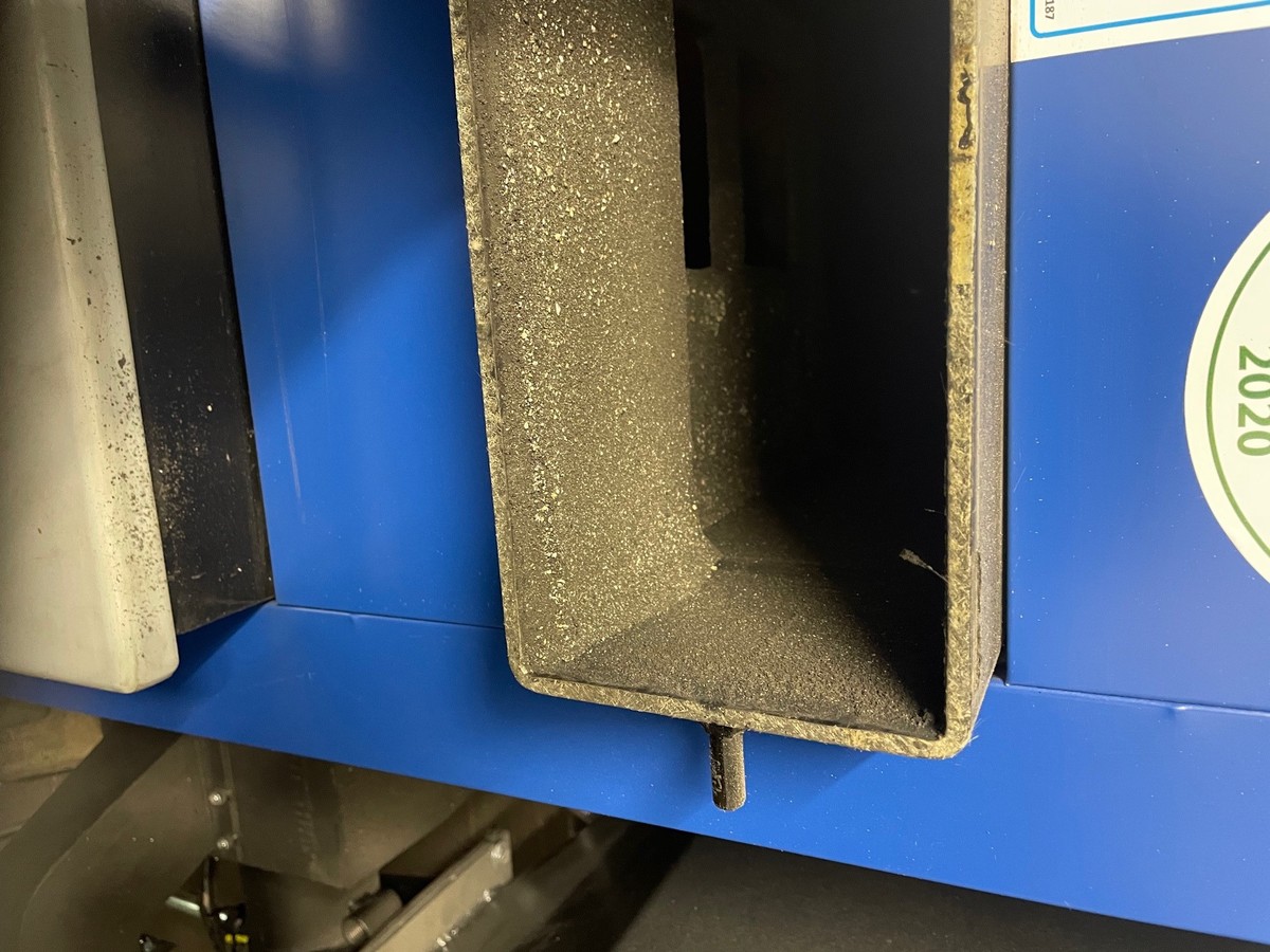

  4. Pieklorz, Dziękuję za informację - programator już pochytałem, a skąd wziąć wsady ? Kod 3021 u mnie nie działa, może jeszcze nie w mojej wersji ? (HMI 1.49, PLC 1.51)
  5. Tak przeczytałem nawet cały wątek i przyjmuje do wiadomości - swoją drogą przed wczoraj jeszcze raz zajrzałem do pieca i wyczyściłem te tylne kanały (Skamp PV13) wraz z tylną klapką no i wysypało się trochę sadzy (?) i temperatura spalin zauważalnie spadła z 200-240 do 150-180. Nie wiem czy to zbieg okoliczności z ociepleniem na dworze czy pomogło 🙂 1) Czytając starsze wątki była tam mowa o płycie nad palnikiem i zastanawiam się czy moja jest wsadzona dobrze czy na odwrót? (otwory z lewej, palnik z prawej). Nie mam takiej z otworami różnej średnicy a dwoma dużymi kwadratami. 2) Zauważyłem też, że zewnętrzny czujnik temperatury pokazuje zawsze +3 st. więcej niż w rzeczywistości (np. teraz +2 na dwóch termometrach blisko czujnika, a PID MAX pokazuje +5 st.) Czy jakimiś kodami serwisowymi jest możliwość jego korekty? Czy w ogóle kody serwisowe są dostępne dla "zwykłych śmiertelników", które jednak zakupiły ten ster. ? 3) Pokazała się nowa wersja softu (ekranu i płyty). Czy jest możliwość dostania od kogoś plików wsadowych, typ programatora i schemat kabla co by to zrobić samemu? Nigdzie nie ma żadnych informacji ? Pozdr.

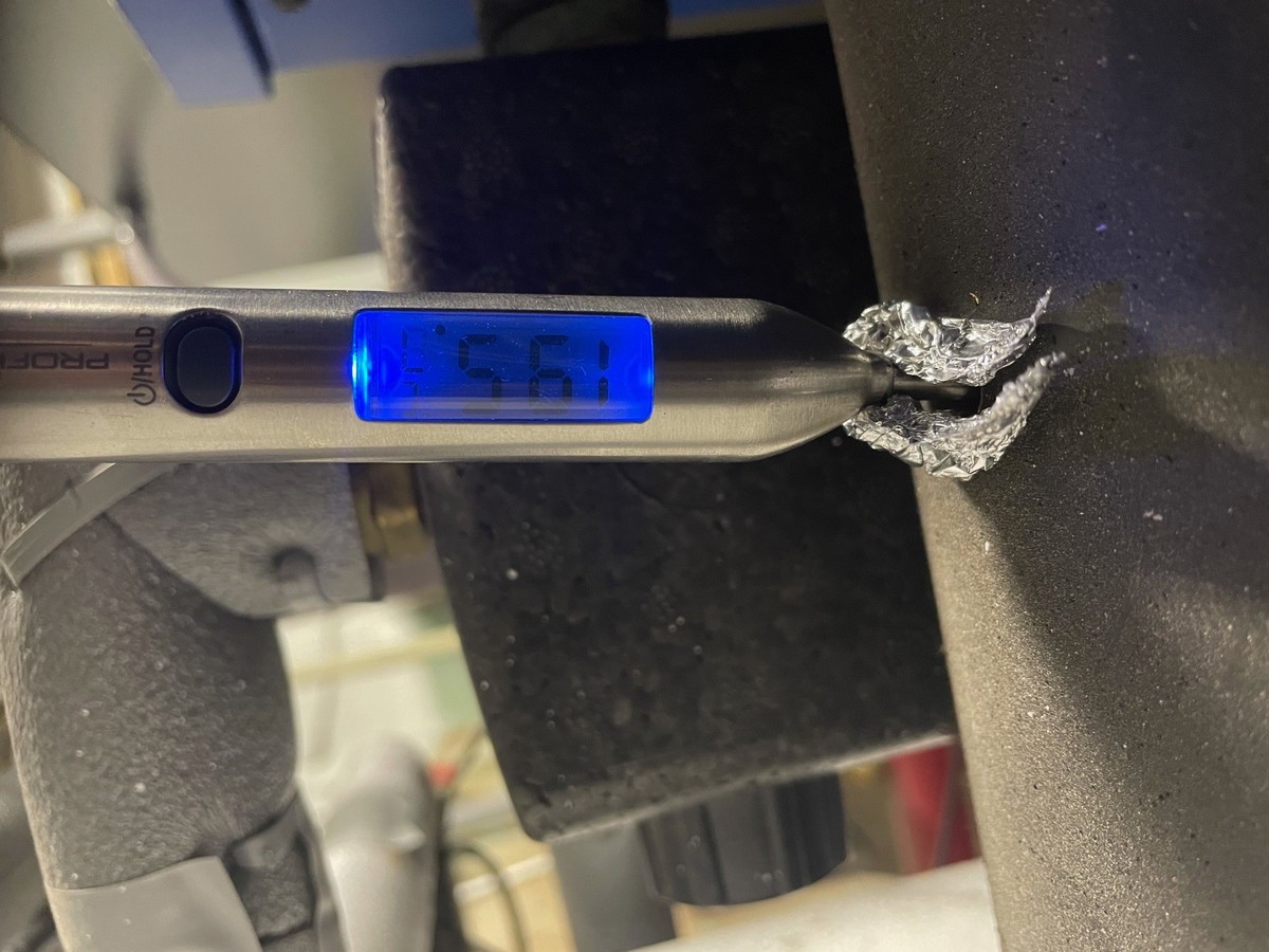

  6. No suuuper - nie wiem czy to jest takie bicie piany jak spaliny mają mieć max 120 st. a maja nawet 240 Kociołek - dziękuję za informację i pomysł. Faktycznie - wygrzebałem żonie z szuflady termometr do mięsa (max. 200 st.) i włożyłam zamiast tego do sterownika. No i niestety .... zamknąłem licznik ;/ Czyli pomysł dobry - niestety Skamp PV13 wali mi ponad 200 st w komin i grzeje pół miasta:/
