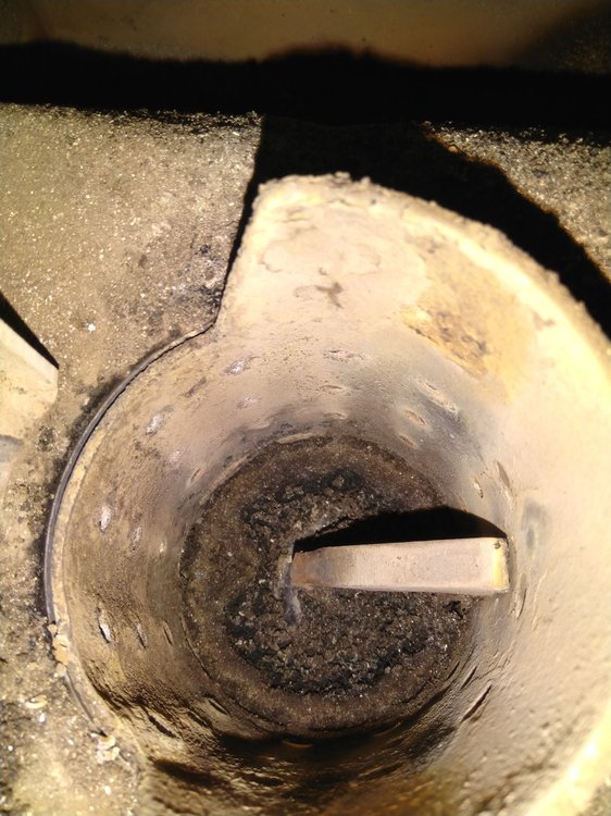

Btw jutro zrobię wam zdjęcie jak wygląda u mnie komin po 8,2 tony pelletu A2.
Eliks to strikte zależy od danego pelletu. Na tym syfie po 650zł dymił na biało. Na nim emisji nie było a deklaracja producenta była A1.
Wygaszanie to ustawiony czas dopalania. Na tych gorszych trzeba w granicy 10minut robić aby było Ok, bo tak jak serwisowe nastawy pasują do prawdziwego A1 tak na gorszym już jest inaczej.

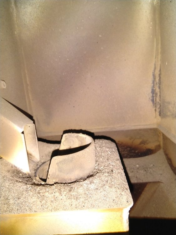

Mnie ciekawi jak sterownik właśnie rozwiązuje dopalanie, wygaszanie pelletu. U mnie wygląda to tak, że po sygnale że chata dogrzana, kocioł wchodzi w tryb wygaszania modulując do mocy (3KW) i w ciągu 5 minut się dopala. Potem se jeszcze trochę przedmucha i po chwili wygląda to tak na pellecie A2
Bez wchodzenia w wielkie szczegóły to podobnie
np. w trybie pracy dla kotła 24kW w algo max moc dmuchawy 75%, ale w trybie rozpalania 35%
"po wszystkiemu" masz ustawiony czas dopalania/wygaszania, na te gorsze trzeba dać pod 10minut (dalej robi swoje algorytm)

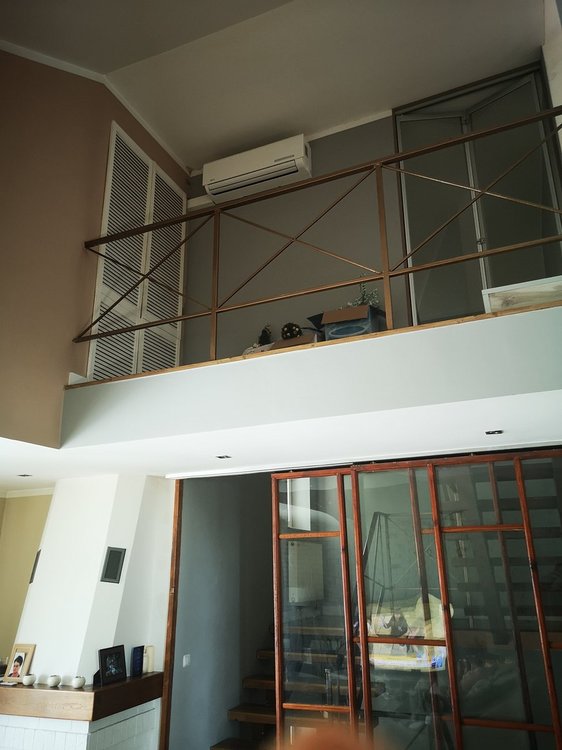

Widzę @shogunzlasa że identycznie myślimy. Okresy przejściowe mała  pompa ciepła (ewent. klimatyzacja). 2-2,5 miesiąca sezonu grzewczego pelleciak ale wolałbym już taniego Ferroli biopellet kocioł typowo pelletowy ze sprawdzonym sterowaniem.
Mam nadzieję że w okres wakacyjny ruszę z fuchami bo teraz mamy takie "zimy", lekkie ale długie. Tak jak teraz u góry mam ciepło, ale większość dnia siedzimy w salonie na dole a tam trzeba palić. Wystarczyło by mi takie coś i załatwił bym sprawę okresów przejściowych
https://allegro.pl/oferta/klimatyzator-kaisai-fly-2-6kw-wifi-r32-nowosc-2019-7537099521
Będę robił wszystko żeby to w tym roku w salonie zamontować.

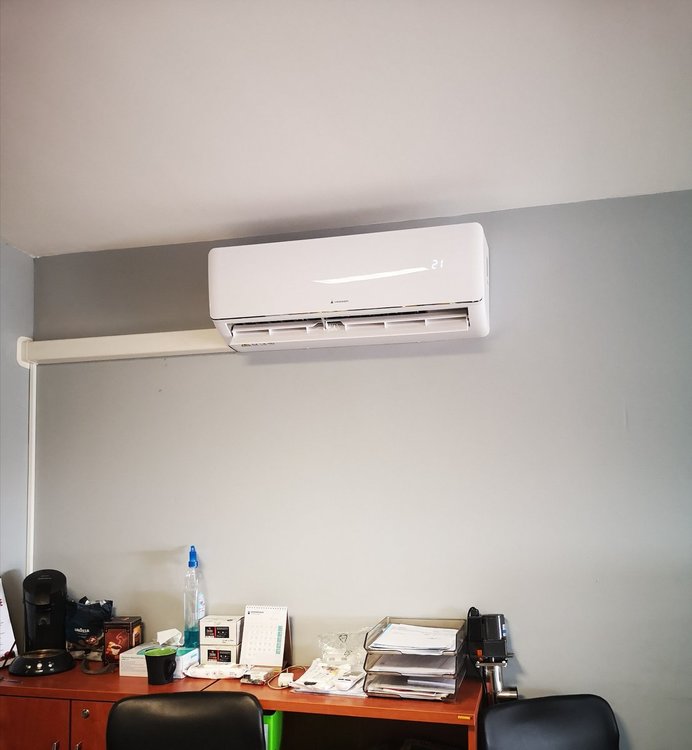

Ogrzewam 50m2 czymś takim co prawda 5kw i się sprawdza. W domu mam też klimę o identycznej mocy z której to korzystam w wyjątkowych sytuacjach +30 na zewnątrz.Trochę szumi trzeba się przyzwyczaić. Myślałem bardziej o czymś takim jak proponowała swego czasu Klimatyzacja Katowice.

Trochę grzeję klimatyzatorem i z mojego doświadczenia warto wziąć nieco droższy, ale jak najcichszy bo różnice w dB są spore.
