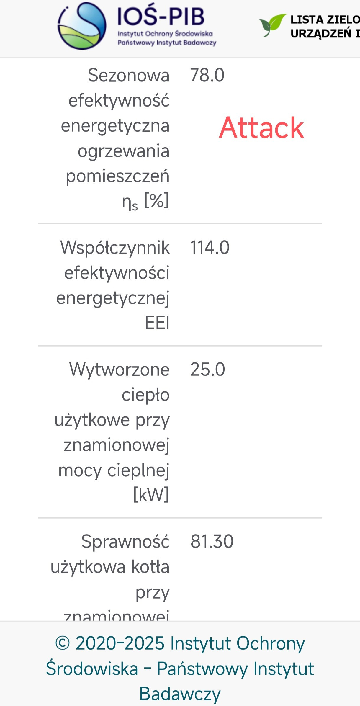

Trudno powiedzieć, generalnie DPX 25 i SLX 25 mają bardzo zbliżoną sprawność użytkową więc jest dobrze.

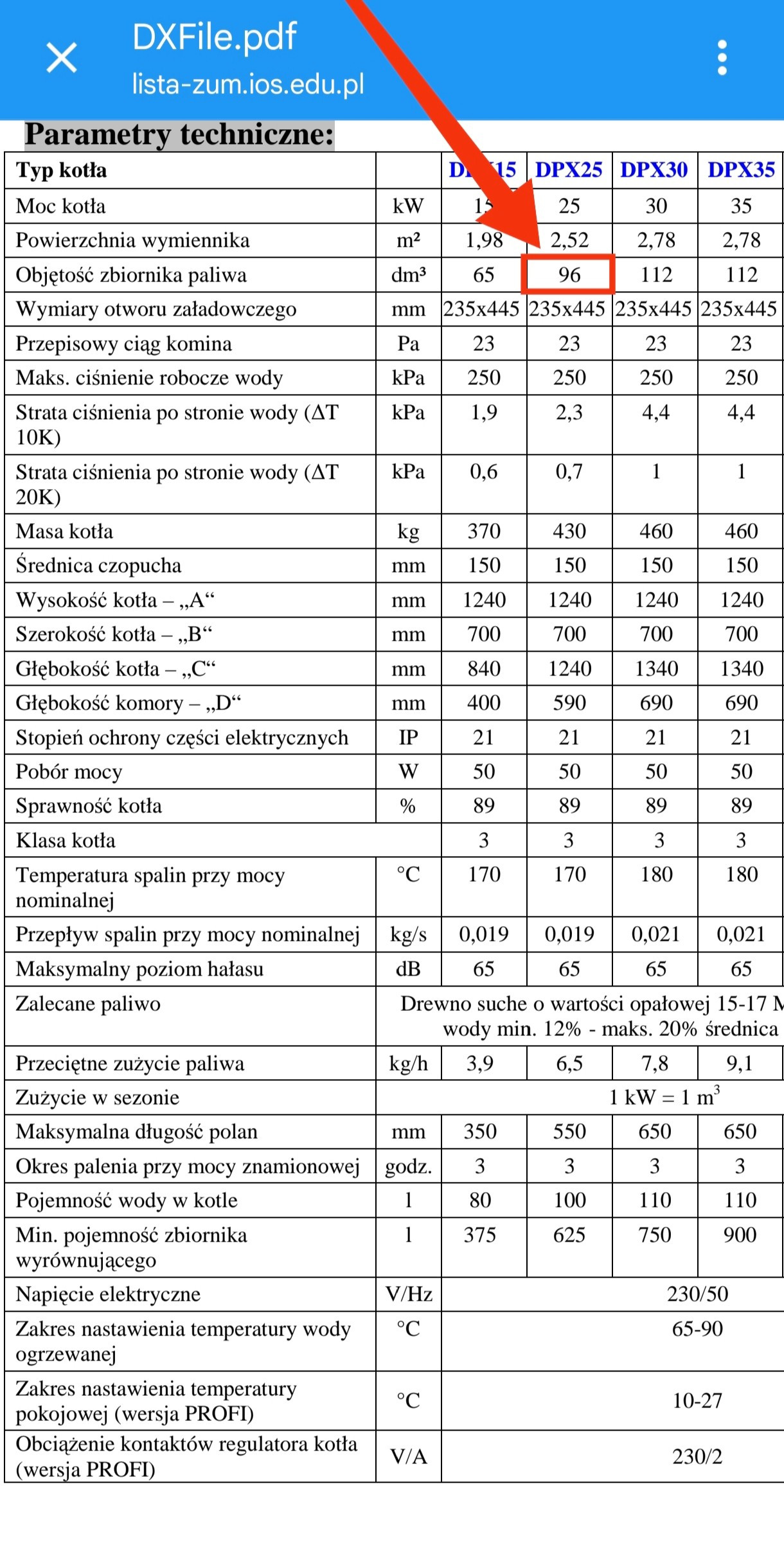

Popraw mnie jeśli się mylę ale DPX 25 ma komorę 96 dm³.

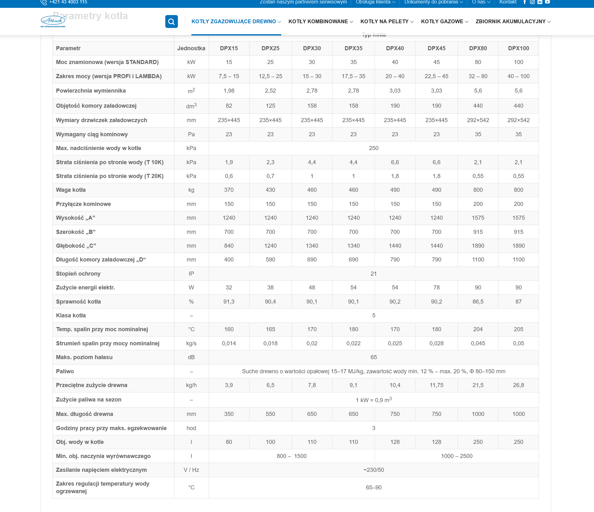

Jeszcze dziwna sprawa jest w opisie kotła  25kw dpx na słowackich stronach pojemność komory 125dm3 w danych technicznych,a w polskiej wersji Klimosz nie wiem czemu instrukcje podaje i  pojemność komory dpx 25 podają 96 dm3.
i gdzie tu prawda?
Tak jest w DTR kotła.
a tu inne dane komory
Screenshot 2025-09-27 at 13-39-53 Kocioł na drewno Kocioł na paliwo stałe Attack DPX.png
Słowacy też mi odpowiedzieli ze 125 komora
a komora w slx też jedni podają 200 inni 170

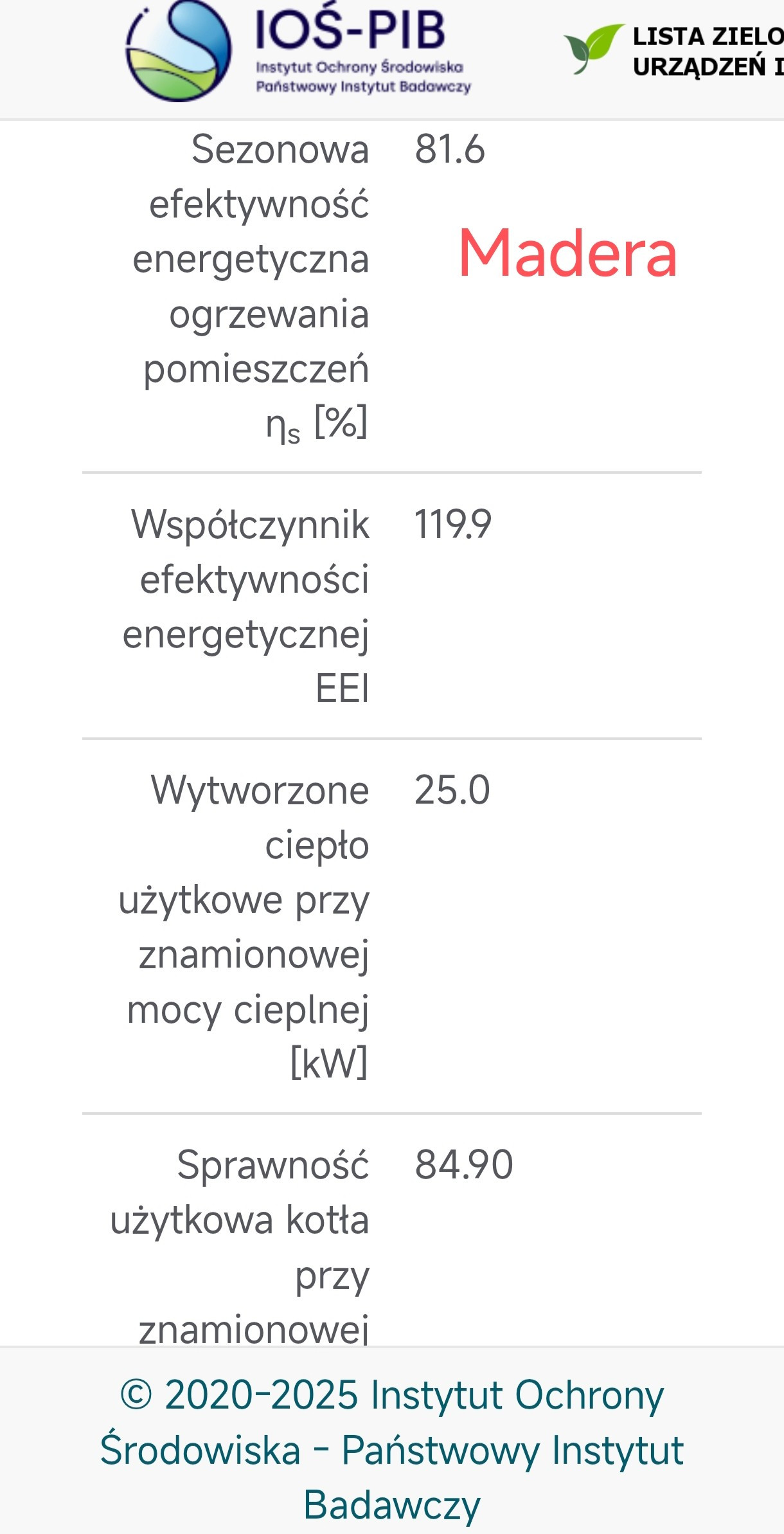

Tu masz wyniki z laboratorium. Ale tak, Madera sprawniejszy.
IMG_20250928_093100.thumb.jpg.3d60edc3d13ee6e164c8492d9ae74572.jpgIMG_20250928_092938.thumb.jpg.bb489d15ec275081239aa0c1c27248c7.jpg
