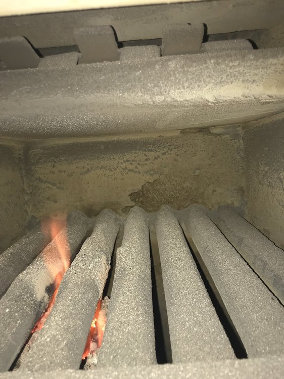

W wielu przypadkach tak. Zwłaszcza gdy maja kiepskich doradców. Bo muszą potem męczyć z przewymiarowanymi kotłami. Mój kocioł nie generuje grama sadzy. Spala wszystko z maksymalną możliwą sprawnością. W komorze spalania nalot ma kolor jasnoszary, niemal biały.
