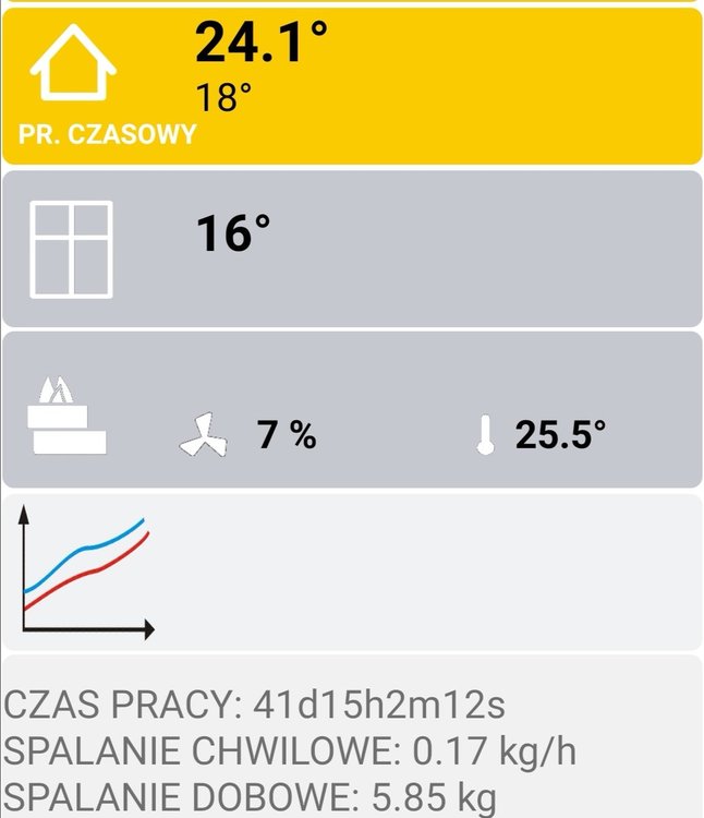

Jak dla mnie super. Piecyk bardzo wydajny i ekonomiczny spalanie roczne wychodzi na śmiesznym poziomie. Piec wyłożony jest ceramika i w każdym kanale posiada zawirowacze. Te elementy zwiększają wydajność.
A ile wychodzi do " śmieszne" spalanie?, bo ja tu czytam o śmiesznym stwierdzeniu :)

Jak możesz spalać tyle samo pelletu skoro jest mniej kaloryczny. To nie realne
Sprawność spalania kolego reklamodawco. Nowoczesna konstrukcja wymiennika, sondy lambda. Obecność bufora a co za tym idzie praca optymalna tylko na mocy maksymalnej kotła. Czy brak fajczenia opału w podtrzymaniu.

Niskie spalanie jest zasługa prawidłowego sterowania a tylko po części prawidłowej budowy wymiennika.
