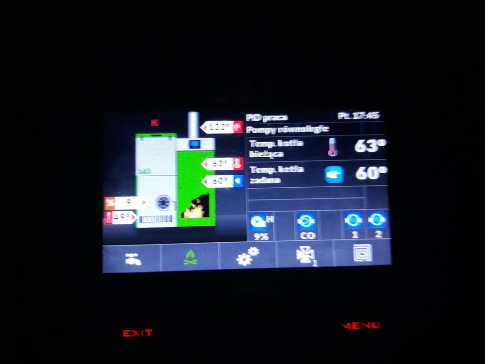

Max temp.spalin ustawiłem 130
Min obroty 330
Max 900
Moc kotla 80 %
Będę obserwował piec
A nadzór jak ustawiłes?. U siebie mam max temp spalin 160 ustawione, ale zrobiłem sam zawirowywacze więc max mam 110 stopni
Screenshot_20200221_192101_pl.techsterowniki.emodul.thumb.jpg.80d92160c19533985224fa7e7068c6d8.jpg
Edytowane przez Kazio321
Nadzór wg twoich ustawień
Widzę że jak cwu się załącza to temp spada
A to normalny efekt. Tylko zależy jak dużo spada? Zrób nadzór tak podawanie 2sek
Przerwa 7min
Wiatrak praca 8sek
Przerwa 7min
Moc 28%  aktualnie tak mam i jest dobrze. Tylko kontroluj czy normalnie rozpali gdy przejdzie na pracę

Temp spadla o 5 Przy cwu widzę że ciężko mu jest wejść w nadzór
Spokojnie, CWU bardzo dużo mocy polyka. Nagrzeje CWU  to przejdzie w nadzór.
Funkcja rozpalania wygasi kociołek po dogrzaniu do zadanej +histereza na pokojówce.
Praca bez wygaszania polega na tym aby dobrać tak temperatury na zasilaniu obiegów grzewczych aby utrzymywać temperaturę zadaną w pokoju bez przegrzewania ich. A kociołek ma.pracowac cały czas z ewentualnym przechodzeniem w nadzór.
Spokojnie musisz czekać nawet kilka godzin na stabilizację pracy.
Ok narazie zostawię zobaczę jutro  jak kocioł się zachowuje
