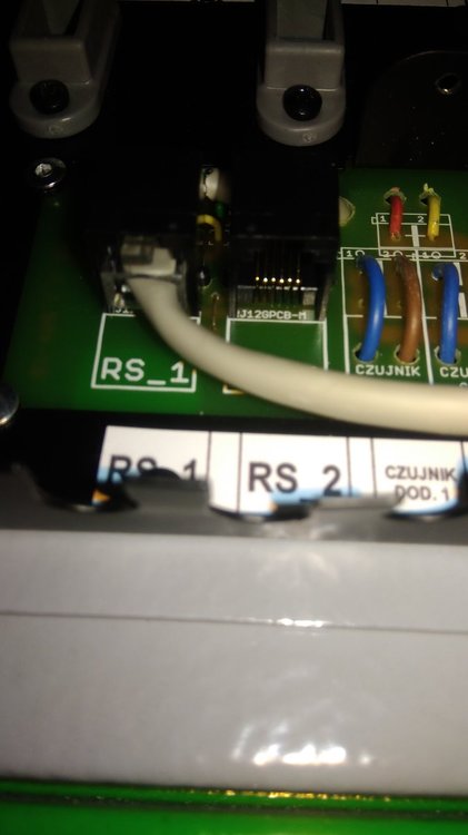

SAS BIO SPARK 12KW podlaczenie kablem do internetu.
Witam w w.w piecu chcialbym go podlaczyc do internetu nie kupujac modulu.  Pytanie moje brzmi czy jak podlacze go kablem to wszystko bedzie dzialac? Czy nie ma takiej opcji w tym piecu? W instrukcji jest napisane ze tylko po podlaczeniu do sterownika  dodatkowego modulu sterujacego st505 jest mozliwe sterowanie online.
Chcialem to oczywiscie sprawdzic ale gdy spojrzalem na gniazdo to moim oczom ukazalo sie gniazdo rj12 i oczywiscie nie posiadam takiego kabla.
Dlatego pytam wczesniej czy by to zadzialalo. Bo nie chce inwestowac w kabel i specjalna przejsciowke a pozniej okarze sie ze nie dziala. O ile jeszcze to jest mozliwe przejsc z rj45 na rj12 :D
Nie będzie działać, ale to już masz napisane w instrukcji ;)
A panowie działa Wam w ogóle emodul? Bo mi od wczoraj pokazuje że brak polaczenia modułu z internetem.
To przedstawiciel ktory mi sprzedal piec albo sie nie znal albo wciskal kit ze mozna kablem podlaczyc. Nastepna rzecz o ktorej mi mowil to to ze nie trzeba kupowac st505 tylko jakis zwykly router wifi na usb i tez powinno smigac.
No tak. Ja mam podlaczony repeter wi fi podłączony lanem do pieca i działało. Całe 2 tygodnie działało i wczoraj przestało

Nieraz się zawiesza. Zresetuj piec. Wyłącz  na 10 sekund piec. Jak nie pomoże to dodatkowo wyłącz i wlącz moduł internetowy w opcjach pieca. Mi też czasami tak się dzieje.
jaki masz sterownik?
Faktycznie raz na jakiś czas coś się wiesza i pokazuje że niby moduł nie ma połączenia z internetem. Pierwsza raza szukałem szukałem i udało się zrobić ale nie znalazłem 100 procentowego rozwiązania.
Okazuje się ze piec wyłączyć na pół minuty i ewentualnie jeszcze raz moduł zarejestrować trzeba
  • 2 lata później...
Witam posiadam piec Sas Bio Spark 14kw jest zamontowany w nim moduł ETHERNET TECHST-505 co potrzeba żeby łączyć się z piecem przez wifi?
Albo moduł WiFi RS za jakieś 1000 zł (chore te ceny) albo kup repeater WiFi i podłącz po przewodzie do modułu Ethernet
