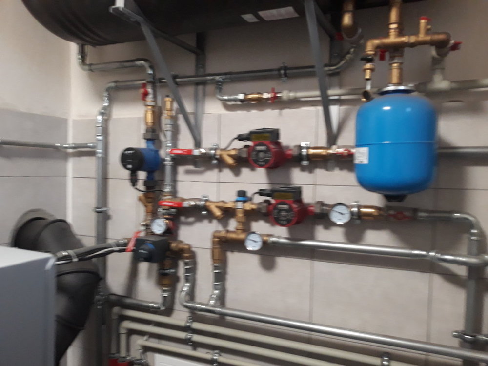

mam 100 m podlogowka i 6 grzejników
i masz tylko jeden zawór?
napisz jak to jest podłączone, jak jest rozdzielony i sterowany obieg grzejnikowy i podłogowy

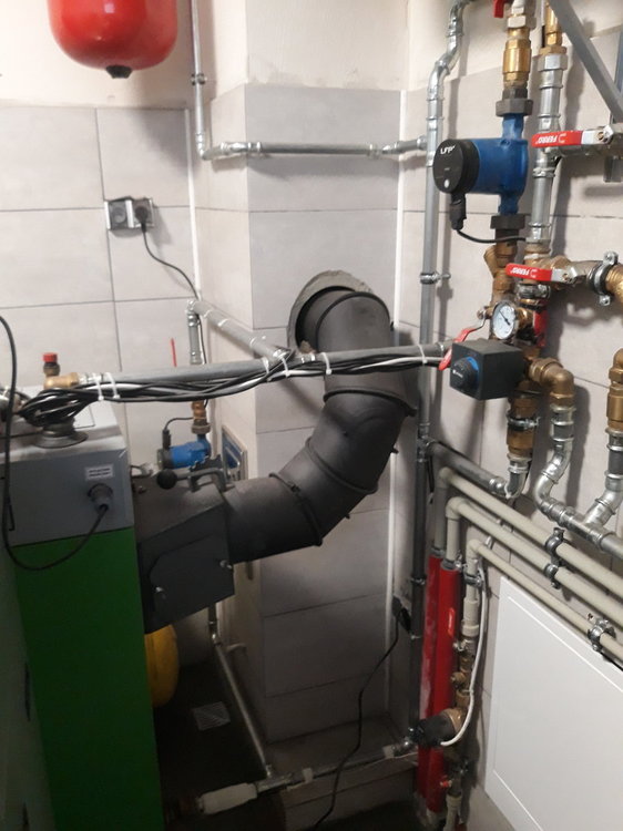

Jest zawór co do grzejników zawór czterodrogowy na elektrycznym silowniku pompa do podlogowki osobno pompa cyrkulacyjna do cwu jej nastawilem plan pracy zrobię foty instalacji
oj widzę że się ciekawie robi :)
do mieszanej instalacji powinieneś mieć dwa zawory 4D i 3D (ten drugi może być z siłownikiem lub termostat) lub pomieszanie wody na OP w pomporozdzielaczu.
Rób zdjęcia instalacji i rozdzielaczy i wrzuć tutaj

Jak sterujesz temperatura na podłogę?

Temp podłogi steruje ręcznie pokrętłem plan pracy zadalem pompie cyrkulacyjnej dla cwu jest ok

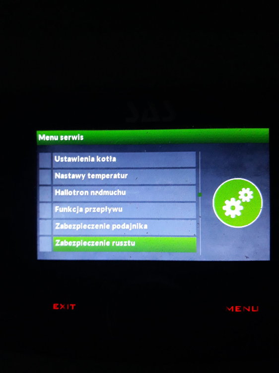

Fabryczne ustawienia serwis
Min praca pod 1
Max praca 2
Min przerwa 10 sęk
Max przerwa 23
Min went 12
Max went roboczy 29
Min obroty 240
Max obroty 900

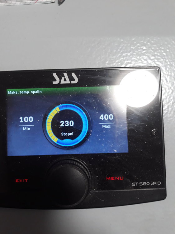

Max temp spalin.120
To tak jak u mnie w 10 kw :D. No i mógłbyś wymienić ten zawór mieszajacy termostatyczny na zawór 3d z siłownikiem aby podłogę z pogodowki sterować tak jak ja mam.

Zauważyłem pompę kotłowa zrobiona na bajpasie
Przy temp spalin 230 zawór otwarty 100 % nie za duża temp i nabrał szybkości
Jak temperatura spalin 230 stopni? Jak ograniczenie masz do 120stopni
Po wpisaniu tych ustawień od was
Weź ustaw temperaturę spalin max 150stopni
Ok teraz lepiej
No właśnie :)
Parametry pracy zostają fabryczne oprócz tych dwóch ustawien
Ogólnie instalacja dobrze zrobiona. Tylko jakbyś chciał pracować na nadzorze i sterowanie pogodowe to dobrze by było założyć 3d z siłownikiem na podłogę.

Jeszcze raz jaka była temperatura spalin po resecie?
230stopni, Sas fabrycznie ustawia 220stopni

Temp spalin po resecie 120 byla
Tak mało?
