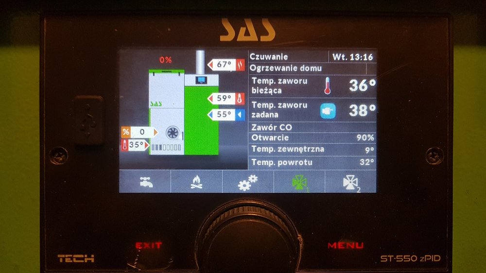

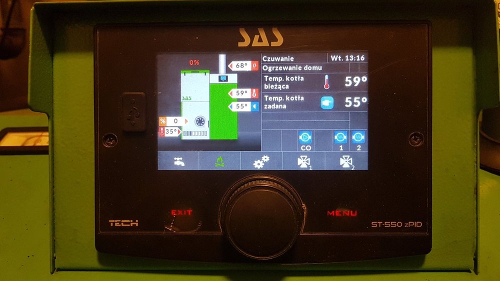

Witam serdecznie. Nazywam się Daniel i potrzebuję pomocy w ustaleniu przyczyny dużego spalania mojego kotła Sas bio Slim 17 kw.
Mianowicie kociol spala mi w tej chwili 2 worki po 15 kilo dziennie (5-12C noc-dzień). To zdecydowanie za dużo jak na takie temperatury które mamy obecnie.
Dom (parterowy) ma 197m2 10 cm styro w posadzce 15 cm szary w ścianach i 20 cm wełna na stropie w 50% położona.

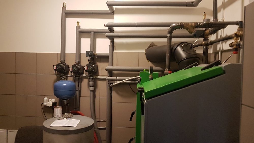

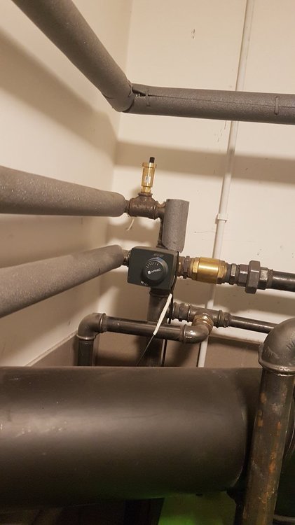

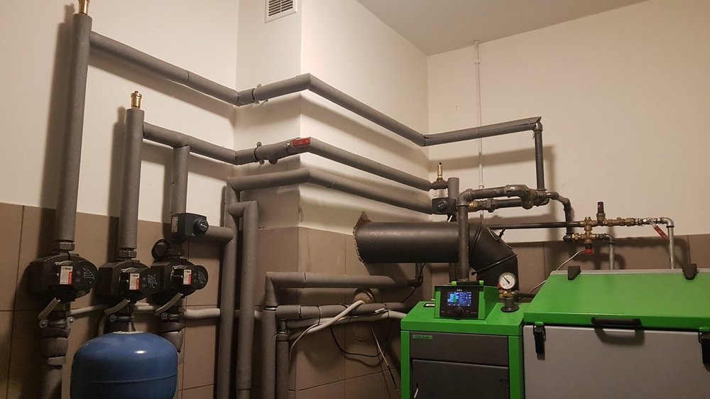

W kotłowni mam 2 zawory mieszkające. Jeden jest 3 drogowy A drugi 4 drogowy i 3 pompy. Temp. Zadana kotła to 55, cwu 48, zawór 1 28c a zawór 2 ustawiony na 40. Sterownik pokojowy (ustawiony na 23c) steruje tylko zaworem 1 od podłogowki. Pogodówka wyłączona.

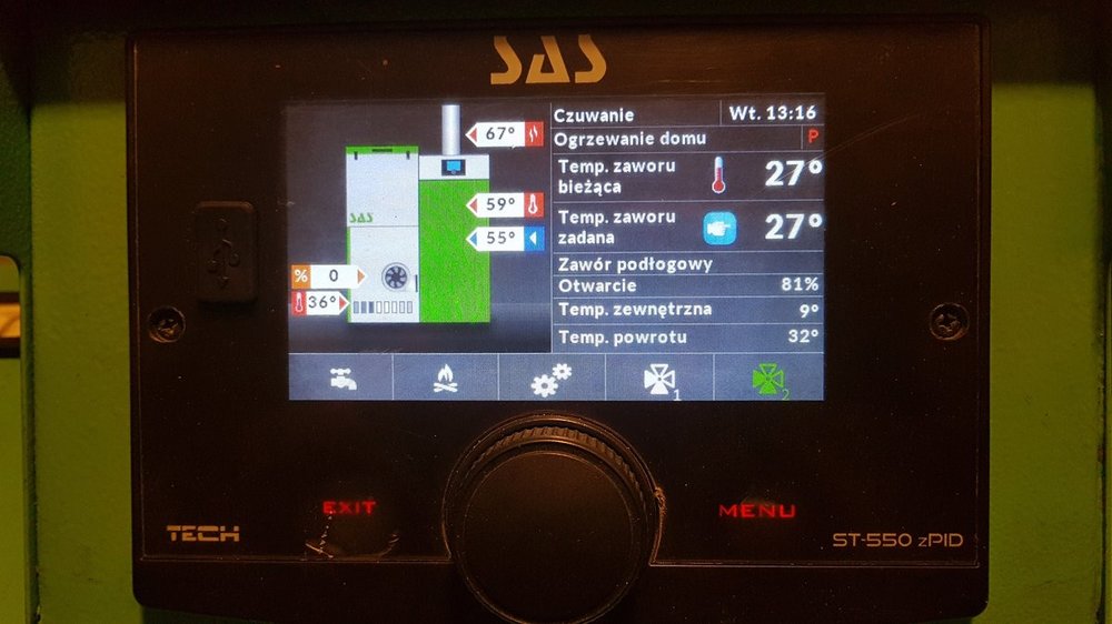

Ogólnie to zauważyłem w tej chwili że temp. Powrotu skacze w przedziale 53 do nawet 32 stopni co spowoduje załączenie się kotła 2 razy w ciągu godziny.
Byli u mnie dwaj fachowcy  i  jeden stwierdził że zawór 4 drogowy nie jest potrzebny i zrobił by cala instalacje na jednym 3 drogowym + powiedział ze powroty sa "zle" zamontowane co należało by poprawić. Drugi fachowiec powiedział to samo na temat zaworu 4d z tym że niekoniecznie...to może być przyczyną dużego spalania, dodał też że powrót cwu  zamontowal by bliżej powrotu do kotła.
W załączniku dodaje zdjęcia i proszę o rady bądź kolejne pytanie na które chętnie odpowiem.

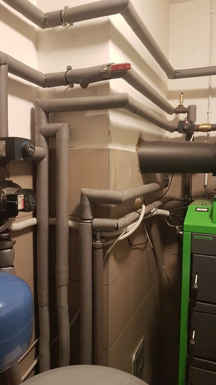

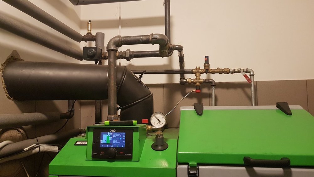

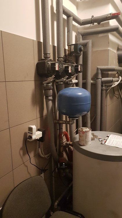

Po pierwsze zadana kotła to nie 55 tylko Ok 70. 55 to powinieneś mieć na powrocie. Ochrona powrotu nie działa u ciebie. W jaki sposób jest realizowana? Przez 4d? Masz pompę na powrocie z tego zaworu do kotła?
Nie widać tam wiec zakładam ze tej pompy brak i pewnie w sterowniku masz te opcje wyłączona.
Poza tym wydaje mi się ze cwu powrót jest wpięty na powrót do 4d a zasilanie cwu sprzed zaworu?
No ok czyli zadana na kotle  jest za niska ok.
Ochrona powrotu jest wyłączona na zaworze 4d ponieważ temp. Powrotu tak skacze że zawór odcina wodę na instalację dopóki nie osiągnie odpowiedniej temperatury  i grzejniki w pokojach są zimne przez większość czasu.

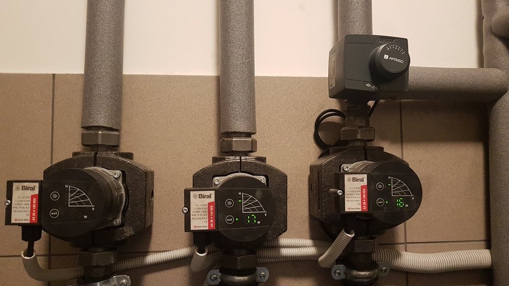

Mam 3 pompy. 1 na cwu. 2 na podłogowke a 3 na grzejniki. Nie mam pompy na krótkim obiegu.
Tak powrót jest wpiety z dołu zaworu  4d a wyjście jest z góry.
P.s. tego złotego zaworu zwrotnego już nie ma przy 4d. Sorry jeśli źle odpowiadam na pytania. Jestem nowy w tych tematach i dopiero od roku mam kontakt z tego typu sprawami.

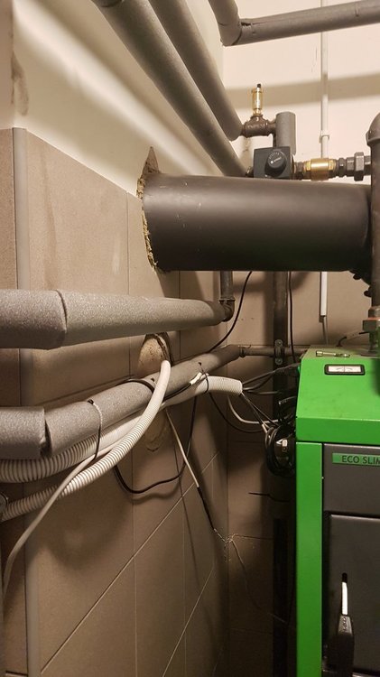

Dzisiaj hydraulik zmienił powrót cwu na kolanko przy samym kotle i przełożył czujnik powrotu do tego miejsca.
Dodatkowo ma zdemontować zawór  4d i zamontować 3d nad tym co już jest.
Myślicie że to pomoże na te duże różnice temperatury powrotu.
Co może powodować te wahania temp. powrotu? Pomocy! 2 sezon grzewczy A tu takie cyrki...

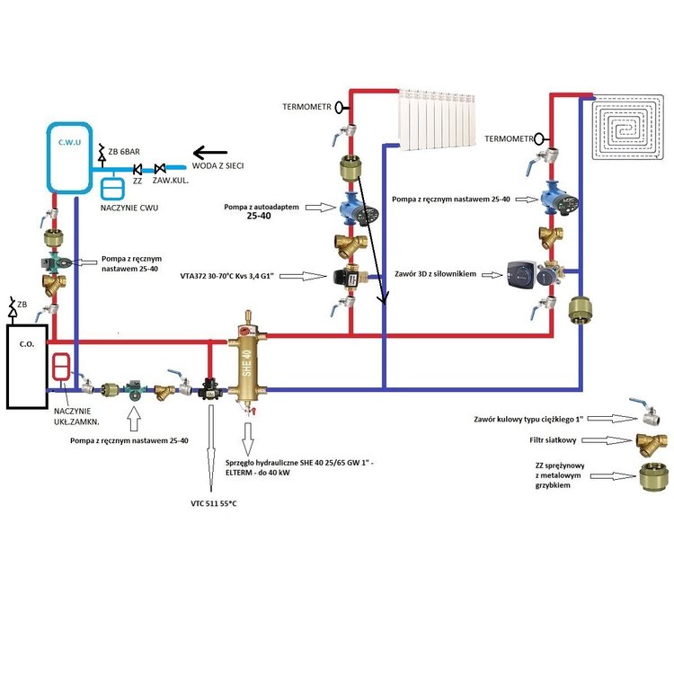

Powyższe rady są jak najbardziej na miejscu, ale to jednak tylko ratowanie ustawieniami żle zrobionej instalacji. To jest instalacja dla kotła na ekogroszek a nie na pellet.
Braku właściwej ochrony powrotu nie zastąpi stała praca pompy CWU, tym bardziej że brak jest zaworu 3D p.oparzeniowego.
Nawiasem mówiąc, będąc na miejscu autora, zamówił bym kocioł z podajnikem z lewej strony i ustawił go "tyłem" do komina. Mniej rur i łatwiejsze podłączenia. Przypuszczam, że kocioł został zakupiony bez wcześniejszej konsultacji z instalatorem. Nie wiem, ile jest w obiegu grzejników, ale skoro głównie jest OP, dałbym bufor. Zwłaszcza, że miejsce na niego jest. Niestety, znacznie podwyższa koszt instalacji.
Albo robisz raz a dobrze, albo będziesz bujać się po forach kilka następnych sezonów.
Poniżej przytaczany już wiele razy na tym forum schemat, jak to powinno być zrobione (bez bufora)- można sobie darować mieszacz na obiegu grzejników, jeśli są na nich zawory termostatyczne.
1446828664_instalacjasprzgo_grzej_podl.thumb.jpg.3ef4f949c6fd6f82bb8361ee1fdbd4aa.jpg
Poniżej przykład, jak można  estetycznie i skutecznie rozwiązać połączenia sprzęgło-obiegi: w Twoim przypadku wersja prawa.

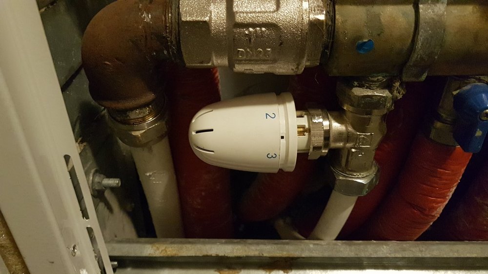

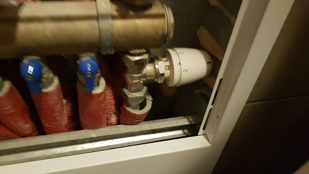

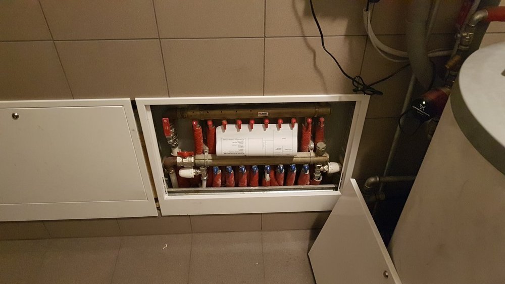

OP jest na 82.73 m2 gdzie temp w tej chwili jest ustawiona na 28C
Jest jeszcze OP w łazienkach ok 11.5 m2 tyle ze jest podpiete pod ogrzewanie z grzejników.
Na chwilę obecną mam ustawione 63c na kotle, histereza na 5c więc przy 58 się odpala A wygasza przy osiągnięciu 63 gdzie zanim przejdzie w stan czuwania potrafi wskoczyć nawet 66-67C.

A więc ustawilem CO na 70, histereze  na 25 i pompe cwu przepiolem ( wtyczka zasilajaca)  na pompe dodatkowa 2 aby cały czas chodziła bo chyba inaczej się nie da prawda? W opcji na sterowniku st550 czy w tej chwili działa jako cyrkulacyjna z 20 min praca i 1 min przerwa w dzialaniu. Nie bardzo wiem tylko co z temp cwu...ma być taka sama jak CO?

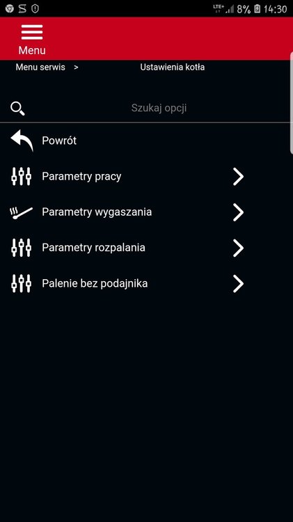

Czytam instrukcję twojego sterownika i nie podoba mi się ta zależność:
Po załączeniu funkcji wygaszanie podajnik przestaje podawać opał do paleniska a wentylator pracuje do momentu, gdy temperatura spalin spadnie poniżej temperatury 50˚C (ustawienie fabryczne).
Tak mi się zdaje,że wentylator niepotrzebnie wychładza wymiennik,przez co przyspiesza kolejne odpalenie kotła.Oszczędności  w ilości spalonego peletu to jak najdłuższe postoje.

A co Pan w takim razie proponuje z tym wentylatorem? W menu serwisowym  skrócić czas wygaszania czy tylko zmniejszyć pracę wentylatora?
Może zanim cokolwiek zrobisz to spróbuj podpatrzeć podczas wygaszania ile wynosi temperatura na kotle gdy wentylator jest bliski tych 50 stopni spalin.

A zwróciłeś uwagę, jak ma wykonaną instalację wokół kotła?
Mnie jeszcze ciekawi to ogrzewanie podłogowe podłączone pod grzejniki.
No a mianowicie co dokładnie? Tak wymyślił intalator i wstawił mi termostaty w kotłowni do regulacji temperatury. Trochę mi się to nie podoba bo nie wiem jaka jest temp podłogi. Podłogi w łazienkach są wyraźnie cieplejsze.
