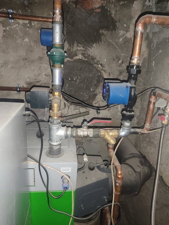

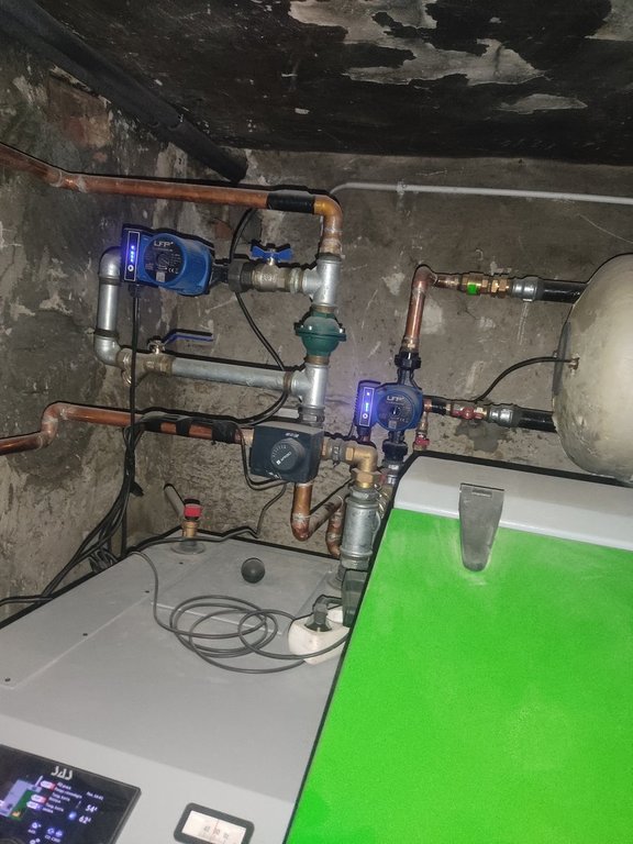

Witam posiadam, w starym domu który nie jest ocieplony kocioł Sas bio Spark 12kW na pellet i chciałem zapytać czy nie spala on za dużo pelletu a mianowicie do ogrzania domu 140m2 a grzeję tylko około 85m2 +cwu bo na strychu nie mam jeszcze grzejników, potrzebuje na dobę około 40kg pelletu gdy nie grzałem cwu spalanie wynosiło gdzieś około 30 parę kg. Od razu napiszę że nie zmieniałem ustawień jakie zostawił mi instalator. Tylko raz zmieniłem tryb pracy z priorytetu bojlera na grzanie tylko domu i dzisiaj zmieniłem na pompy równoległe.

Wrzuc zdj instalacji, moze cos na to zaradzimy ?
Czy w sterowniku masz ustawiona ochronę powrotu? Jak jest sterowny zawór 4d?  Czy pomiędzy powrotem a zaworem 4d jest pompa przewałowa?

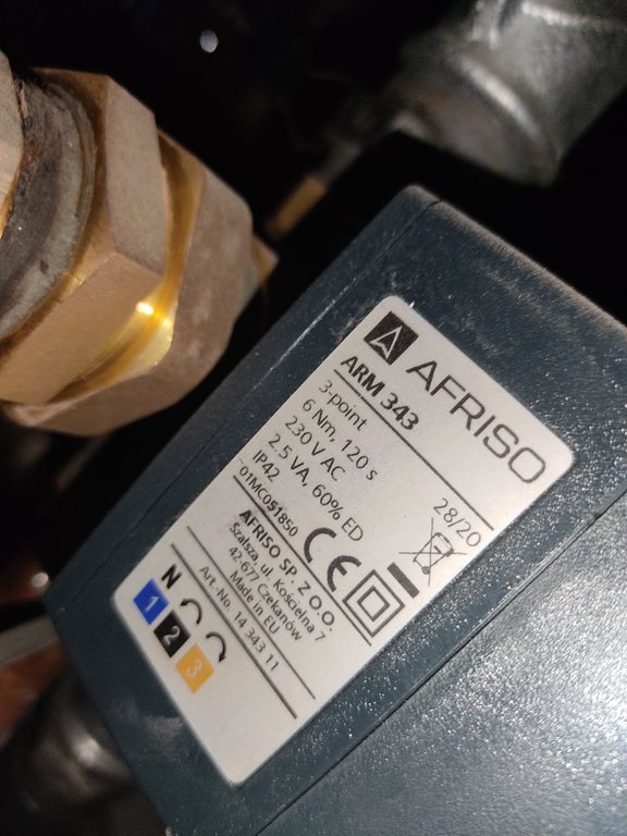

Z tego co kojarzę jest tylko ten jeden zawór i chyba jest on 3d, i pokazuje że zadaną temperatura zaworu jest 55° ale czy na ochronę powrotu to nie wiem nawet jak to sprawdzić
Jest to zaworów 4d . Jaka masz temperature powrotu ?

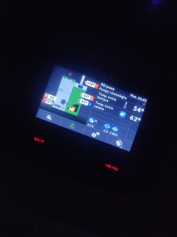

Widzisz te 2 czarne i 2biale trójkąty a obok cyfra 1 ? To jest zawor wez rolka przelacz na niego
No właśnie tam jak przełączę to jest temperatura powrotu ale nic nie jest tam napisane, jest zazwyczaj że temperatura zaworu 58° i temperatura zadana zaworu 55°

Kocioł jest sterowany z regulatora pokojowego który to tak mi się wydaje steruje pompą CO, temperatura zadana to 62° na kocioł i histereza 2° a cwu to 47 i histereza 7°, co do pracy kotła to widziałem go w paru stanach praca pid, wygaszanie, czuwanie, ochrona powrotu jest wyłączona, a temperatura powrotu nieznana.
