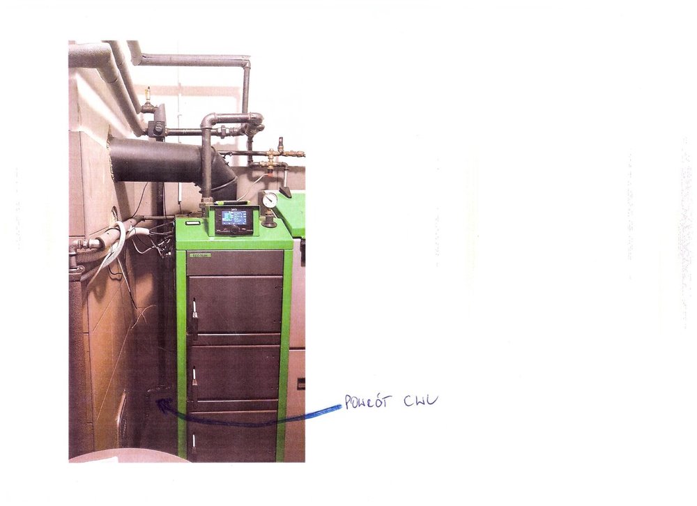

wcześniej było na 50C. W tej chwili jadę na testach na prośbe pana g69 . Mianowicie CWU jest ustawione jako cyrkulacyjna aby cały czas pracowała co powoduje ze CWU ma praktycznie cały czas temp kotła.
dodaje zdjecia ze schematem
sorry za jakość ale mam nadzieje ze coś pomoże do wglądu
2 godziny temu, gmaj22 napisał:
To akurat często spotykane rozwiązanie w łazienkach czy przedpokojach, jeśli pętla niezbyt długa.
Właśnie u mnie tak jest ze nie jest długa.

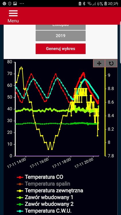

W dniu 17.11.2019 o 20:38, Pley86 napisał:
Niecałe 1,5h na chwilę obecną.
Po wykresie widać,że będzie lepiej.Martwi jednak,że tylko 1,5 godziny jest w postoju.Coś za szybko się wychładza.U mnie obecnie średnio około trzech godzin stoi w postoju.Tyle,że u mnie kocioł stygnie do 40 stopni i dopiero się odpala.
Ważne,żebyś jak najszybciej dokończył docieplenie stropu.Chyba,że są błędy w izolacji termicznej podłogi,ale tutaj się już nic nie poprawi.Na krótkie postoje może też  mieć wpływ :
 -Duży pobór ciepłej wody z bojlera.
-duży ciąg komina.Po wygaszeniu komin działa jak odkurzacz i przeciąga zimne powietrze przez wymiennik.
-Straty spowodowane słabszą izolacją kotła,bojera i rur w kotłowni.
Jak to się mówi trochę strat tu trochę tam i zawirowania w baku się robią.
Ps.Jak będziesz wrzucał następny wykres to uwzględni temperaturę spalin.

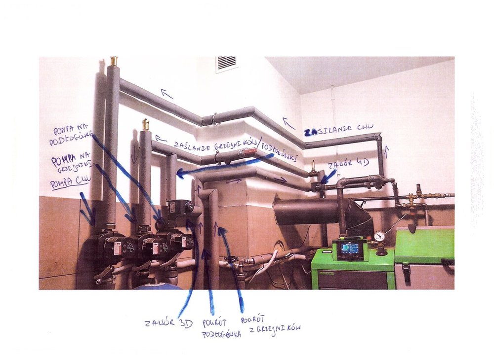

Zielona zawór 1? Czy ta druga? Jeśli 1 to właśnie zawór 4d który moim zdaniem nie pracuje prawidłowo.
A czy moja instalację dałoby się zrobić na jednym 3d bądź 4d, a nie na dwóch zaworach? Istnieje taka możliwość że one mogą źle że sobą współpracować?
Dodam jeszcze taka ciekawostkę że mój hydraulik zamontował 4d pierwszy raz u mnie w kotłowni. Nigdy wcześniej go nie montował. A u mnie zamontował ponieważ producent kotła to wymaga do gwarancji. Więc jak to jest? Czy 4d jest u mnie potrzebny?
Kolejne pytanie. A czy zasilanie na podłogowke nie powinno być wpiete przed zaworem 4d?
A może ktoś będzie widział dlaczego temperatura powrotu potrafi spaść z 50 stopni  do 40 w przeciągu 1 min kiedy zawór  4D się otwiera?
Nie powinno to się powoli/stopniowo robić?
U mnie też zauważyłem ze jak załączy się zawor 4d i puści na grzejniki to strasznie szybko spada temp powrotu a w efekcie wychładza kocioł. Czemu tak jest? Grzejniki odbierają tyle ciepła?
To nawet nie odbiór ciepła przez grzejniki, tylko zalanie kotła zimną wodą z instalacji , która stoi i po to jest potrzebna pompa kotłowa aby zmniejszyć wpływ tego zjawiska
No ale przykładowo kocioł chodzi już któryś dzień no to instalacja powinna być juz wygrzana i woda wracająca nie powinna byc juz tak zimna żeby tak szybko wychłodzić kocioł.

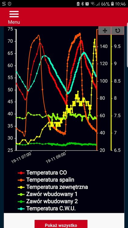

@Pley86 jak masz jeszcze wytrwałość na testy to zmniejsz współczynnik mocy kotła do 75%
Oczywiście w tych testach dbamy o ciepły powrót kotła stałą pracą pompy CWU.Bo na razie innej możliwości nie ma.
Żeby zawór 4D nie wariował to wyłącz ochronę powrotu.
Wrzuć później wykres.
I powiedz jak jest z tym wentylatorem.Jak kocioł  jest wygaszany to wentylator rzeczywiście pracuje aż temperatura spalin spadnie do 50 stopni?
Edytowane przez g69
Nie mogę zmienić mocy kotła bo nie działa w pidzie. Coś się stało z pidem i nie używam.
Wentylator działa w 10% przez kilka chwil. Napewno nie pracuje do momentu kiedy spaliny osiągną 50C.
To niech Pan będzie taki miły i mi wytłumaczy co mam zrobić aby uniknąć tego zalania kotła zimna woda. W którym miejscu mam zamontować tą pompę kotlową?
Szanowny kolego chyba wiem już w czym leży problem. Przynajmniej  w moim przypadku jestem na 99% że to wina braku pompy na krótkim obiegu. W tej chwili  krótki obieg działa grawitacyjnie więc nie ma szans na prawidłowe mieszanie się wody w 4D, kiedy od strony powrotu na 4D mam tak naprawdę 2 powroty spięte w jeden który jest napędzany dwiema pompami.
Kiedy zawór 4D się otwiera aby dogrzać instalację w tym momencie zimna woda z powrotu  jest dosłownie wpychana przez 4D do kotła. Ciepła woda z zasilania nie ma szans przebicia przy działaniu grawitacyjnym.
Na chwilę obecną zmnieszylem pracę pomp na minimalna i już widać różnicę.
Taka sytuacja.
P.s. czy istnieje coś co by mogło spowolnić napór tej zimnej wody z powrotu?
