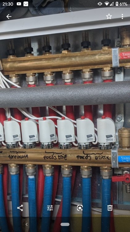

A wez wrzuc fotke tak z bliska tych rotometrów
Jakość może nie być rewelacja,ale jutro wstawie . dfd7fef6db240fbc680bd634774c210c.jpg
Wysłane z mojego Pixel 2 przy użyciu Tapatalka
Slabo widac, chodzi o to czy duzo powietrza w nich jest?
U mnie bylo około 1/4 szkła  i przepływy byly ok , po separatorze  prawie nie ma "bombelków".

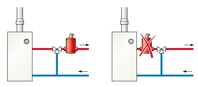

Bąbelki są. Gdzie się montuje te seperatory ? W sieci można kupic ?
Zazwyczaj montuje sie na zasilaniu z kotła (najcieplejszy odcinek instalacji) .
Bardzo ważne miejsce, rysunek z netu

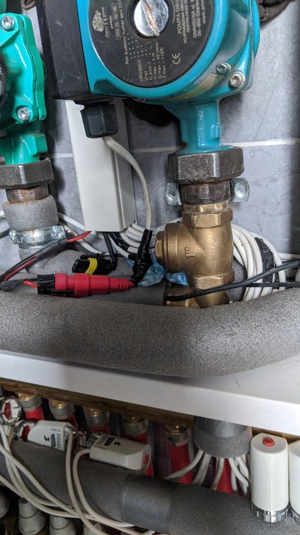

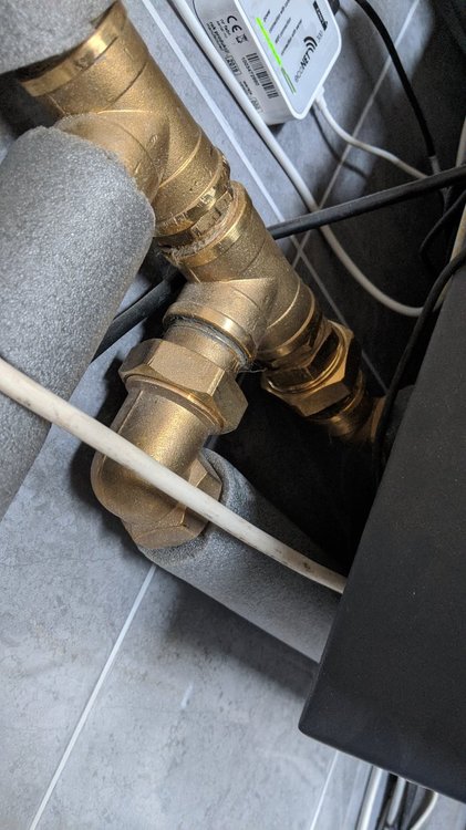

Podłogówka przelana . Generalnie ciśnienie nadal małe , nie wiem skąd tu zabrać cisnienie w układzie otwartym nie spodziewałem się że będę miał takie problemu z cisnieniem . W tej chwili jest 0.2l /h także nie jest dobrze. Zastanawiam się w którym miejscu jest błąd w instalacji. ATM DN25 raczej wiele nie pomoze w tym momencie ? ewentualnie moze naczynie umieścić wyżej żeby utworzyło lepsze ciśnienie?

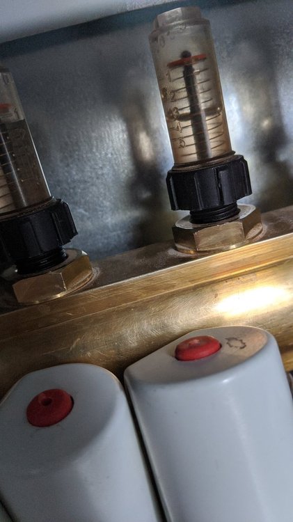

Sprawdź (podaj)  jeszcze gdzie jest zero na szklance rotametru?
Jak " 0 " jest na dole szklaneczki to są to rotametry które montujemy na powrocie ,
gdy jest "0" na górze szklaneczki to montujemy na zasilaniu - możliwe że są zamienione belki
0,2l/min to żaden przepływ, minimum to 0,7l/min

Zero na szklance jest u góry . Więc patrząc na rotametr od góry  jest 0,1,2,3,4,5 .
Pompy podmieniane z obecną Grundfosa jest troszkę lepiej na 3 biegu gdyż wilo przechodziły w tryb E11 na początku  gdyż no właśnie ... Na moje oko nie ma co pchnąć tej wody przed pompką , ciśnienie idzie z naczynia przechodzi przez zawór 4D i potem problem z dojściem do pompki.  Gdy odkręce ,którys zawór ,który jest pomiędzy pompką a zaworem 4D zaciągnie powietrze i złapie wodę . Równiez gdy daje na MANUALA na 4d zaworze ( idzie pełną parą np. jak dam na ciepło- lewa skala na zaworze 4D) Wtedy widze że potrafi dobić przez chwilę aż do 0,3 l na rotamerze ,ale potem muszę go skręcić żeby nie przecholować z temperaturą na podłodze - zmienam na automat( zawór 4D) i rotameru ponownie w górę idą . Zaw 4d w jaki sposób spr ? Najgorsze że jest to instalacja otwarta . Instalator podsunął mi pomysł bo też zaczyna myśleć nad swoją instalacją i szuka rozwiązania że możemy albo wyżej usadowić naczynie albo zastosować na próbę inne ale w miejscu w którym mam odpwietrznik przed pompą CO czyli u góry tak zeby stworzyć ciśnienie w przedziale " za" zaworem 4D.

Test wykonany na 50 stopniach po otwarciu na full 4D różnicy nie widzę wielkiej . Był tylko skok chwilowy przez 1-2 sekundy . potem powrót  do niskiej wartości ( zdjęcie podglądowe wysyłam Rotametra ) .

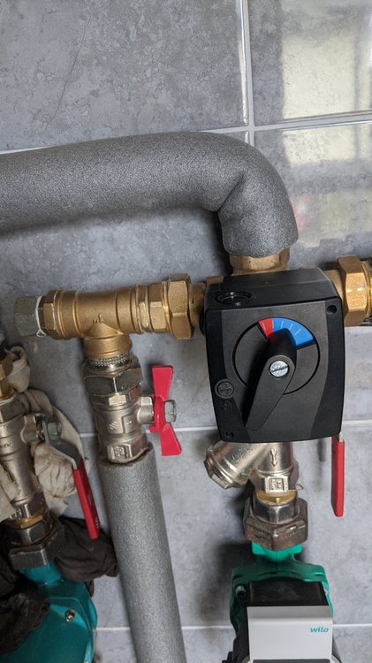

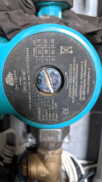

Stan filtra przed pompą brudny ( w skali 1-10 oscyluje na 6 ) . Pompa kotła pcha wodę . Jest spora rozbieżność załóżmy na I biegu  mam na rotametrach praktycznie 0 na biegu numer II 0,3l na II biegu jest około 0,7l ,prawie 1 (na krótszych pętlach ) czy może być pompka za słaba ? Testowaliśmy dwie wedle mojej opinie Gdundfosa lepsza :1
1) pompa to wilo 1-6 ( według mnie słabiej ciągnie niż obecna Grundfos )
2) Grundfosa ( foto ) - jest to zastępcza gdyż nie wchodzi w tryb E11 przy modyfikacjach często wchodziła ( modyfikacje mam na myśli demontaż montaż zaworów )
Wilo wchodzi ci na alarm , gdyż instalacja się zapowietrza i pompa razem z nią.

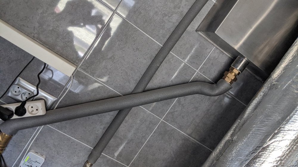

Dopiero teraz widać że masz zbiornik przelewowy na ścianie w kotłowni - to trochę za nisko, szczególnie przy pompie kotłowej na powrocie z 4-D,
Spróbuj pracy z wyłączoną pompą kotłową , lub ustaw ją na minimum podnoszenia np 1m

Obecnie na podłogę masz pompę omnigenna a nie grunfos - to tak jak jakbyś miał ładę zamiast mercedesa - niby to samo ale jakże inne.
Dzięki za odpowiedź powiedz mi czy pojęcie pompa kotła jest dla ciebie pompa CO gdyż nie wiem czy mówimy o tych samych pompach pompę kotła Ja rozumiem tą którą zamieściłem na zdjęciu ona w tej chwili chodzi na drugim biegu jako tako innych pomp nie widzę u siebie.
Pompa kotlowa to pompa pracujaca pomiedzi kotlem a zaworem mieszajacym na tz. Krotkim obiegu inaczej kotlowym. Pompa co to pompa pracujaca zazwyczaj pomiedzy zaworem mieszajacym a odbiornikiem.
