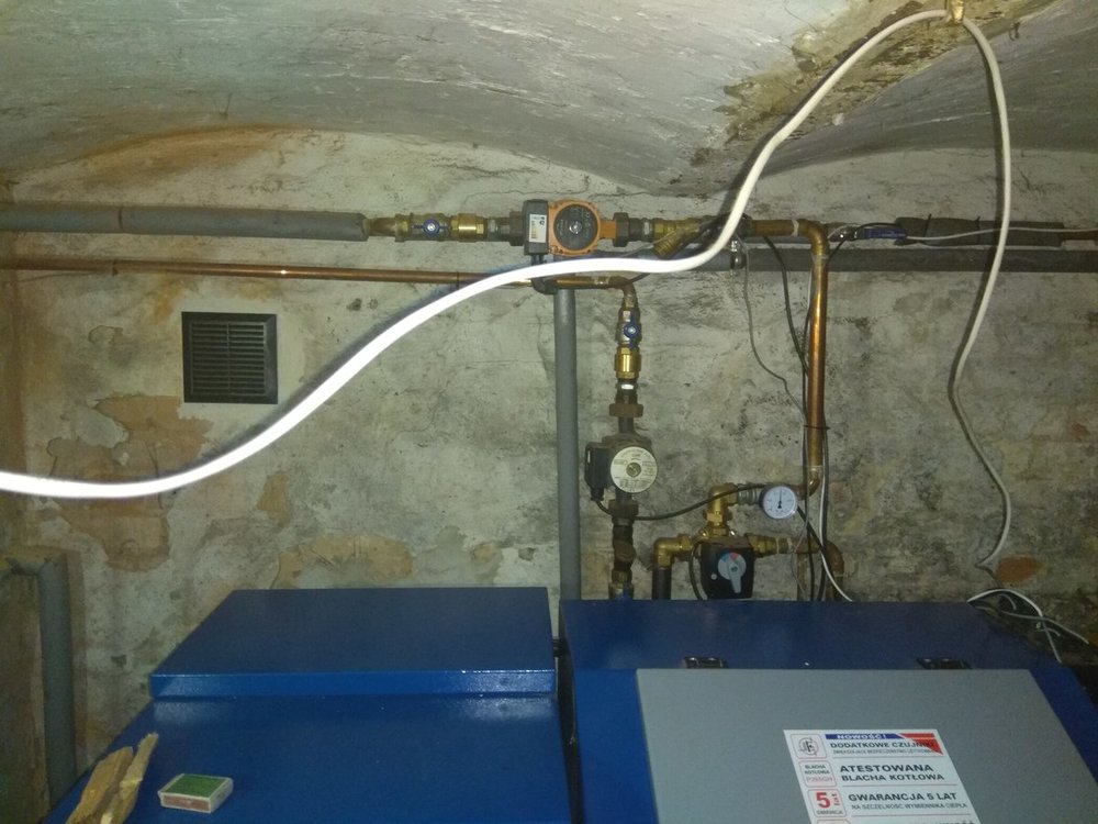

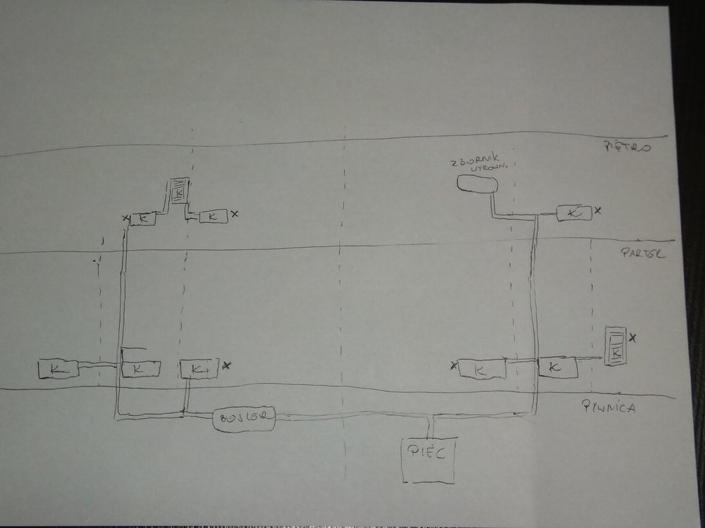

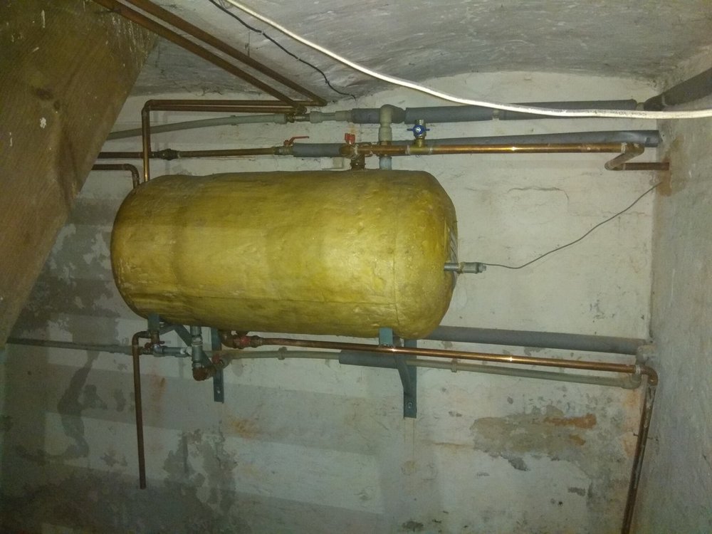

Dodaje zdjęcia instalacji przy piecu i bojlerze plus rysunek (jeśli kogoś takim obrażę to z góry przepraszam, nie znam się jak takie coś narysować :) ) jak instalacja wygląda w przekroju budynku. Mam nadzieję że będzie się dało coś z niego zrozumieć. (Jakby co literką K są oznaczone kaloryfery, x przy kaloryferach to te, w których przelewa się woda, linie przerywane to ściany między pomieszczeniami)
Wygląda na to że instalacja jest niebezpieczna(któraś tam już n-ta przedstawiana na forum,to już idzie w tysiace)Siłownik jest na zaworze 4D?
Albo przenieść pompę na powrót ,ewentualny zaw.4D z siłown. w kosz;)ale wtedy naczynie musi być odpowiednio wysoko nad najwyższym grzejnikiem,albo zaw.4D z siłownikiem zostaje i musi iść osobna rura do naczynia wyrównawczego o średnicy 1" lub 28CU Naczynie przy tym rozwiązaniu nie musi być już tak wysoko powiedzmy 0,3m nad najwyzszym grzejnikiem.Brak naczynia wyrównawczego do CWU bo ZB chyba jest?(niewidoczny na zdjęciu)

Oj to będziesz miał troszeczkę szukania.  Sambor już jedne zasugerował. Ja ze swej strony dodam. Ustawienie kotła /jedni doradzają wypoziomowanie a ja uważam że właściwiej by była możliwość wypchania CAŁOŚCI powietrza z kotła ,  czy masz właściwy przekrój  rur  szczególnie tą do naczynia - i w tej odnodze aż do naczynia żadnych zaworów,  Ja  teraz mam podobne reakcje ale nie muszę dolewać tak często  - wymieniłem kilka zaworów zwykłych zakręcanych na termostatyczne /są bez głowic - jedne zakręcone całkowicie a inne termostatyczne odkręcone  no i pozostałe zwykłe podobnie ustawione jak i termostatyczne dodatkowo pompka chodzi non stop  co może być również przyczyną gdyż pompka zaczęła siadać więc ją czasami przełączam na 2 bieg a to może i być przyczyną wypychania/ wylewania  wody w tej nitce co jest naczynie wzbiorcze skutkiem czego później i stan jej w drugiej nitce również się obniża co powoduje te szumy/ przelewanie.
Ale uważam że na parterze nie powinno tych objawów być - bo zauważyłem że również tam zaznaczyłeś krzyżyk  jako oznaka przelewania się.  Instalacja na parterze powinna być zawsze odpowietrzona  - gdy spadki rur i ustawienia grzejników są właściwie wykonane to powietrze samo wydostanie się do góry a jeżeli to nie są wówczas piony to powinny być tam odpowietrzniki  -  co sugeruje SAMBOR
Wezwałem instalatora i okazało się, że nagłe zapowietrzanie spowodowane było przez pompkę c.o. która była ustawiona na najwyższy bieg przez co wyrzucała wodę w momencie, gdy przestawała chodzić pompka cwu i w układzie powstawał ubytek wody i zapowietrzenie.  Po przestawieniu pompki na najniższy bieg nie dochodzi do gwaltownego zapowietrzanie wszystkich kaloryferów jednak po kilku dniach 2 ostatnie kaloryfery po lewej stronie na piętrze były trochę zapowietrzone. Dziś przełożyłem wyżej o jakieś 40 cm zbiornik wyrównawczy i mam nadzieję że problem zniknie.
