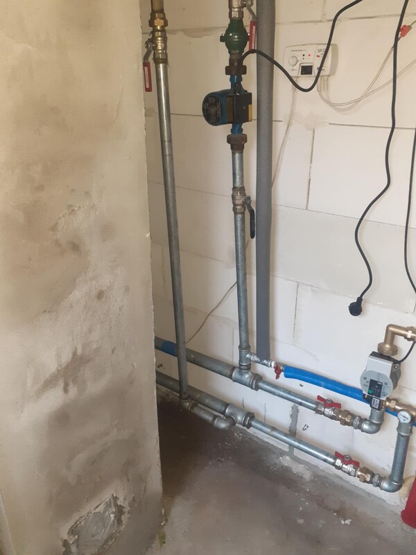

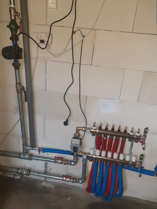

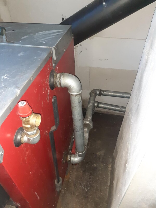

Witam wszystkich. Kolega ze względu na koszty sam zbudował taki system grzewczy na układzie otwartym. Prawie wszystko jest ok tylko gdy załączy się pompa od bojlera, wtedy zapowietrza się podłogówka. Czy ktoś podpowie co łoże być źle zrobione? Messenger_creation_E34B1C0C-EA2F-44F0-976E-19460EA381F7.thumb.jpeg.8f260822f56596b3bad688db7839c57c.jpeg

Jak nisko jest naczynie przelewowe to może zaciągać z naczynia.
-Można ustawić pompę CWU na 1 bieg, może pomoże.
-Dopuścić do naczynia maksymalną ilość wody.

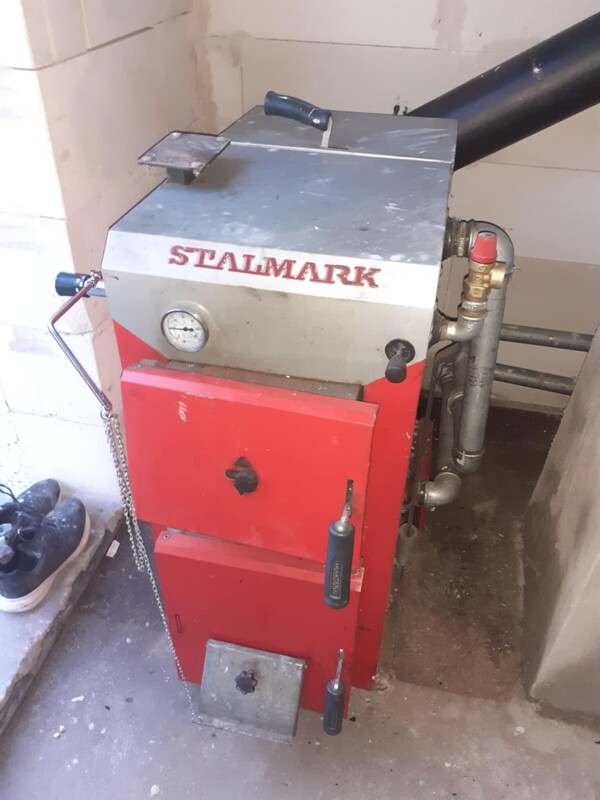

Na kotle brakuje odpowietrzenia, choć to nie koniecznie jest przyczyną
I na koniec jeśli wąż z prawej strony pompy cwu idzie do naczynia przelewowego to prawdopodobnie nie spełnia 80% wymogów

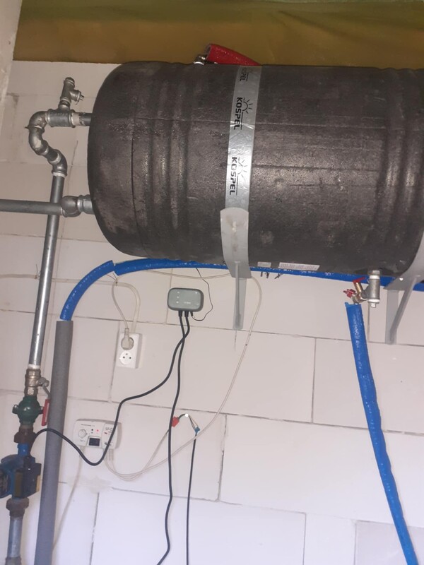

33 minuty temu, kult5 napisał(a):
Tak to jest podłączenie do naczynia wyrównawczego. A gdzie ono powinno być właściwie podłączone?
Edytowane przez grzes221
Poszukaj na forum, nie tak dawno była o tym mowa.
Były podlinkowane przepisy, dotyczące naczynia wzbiorczego w układzie instalacji grzewczej otwartej.
ps.
To już jest obecnie standard, że instalujemy rurę wzbiorczą (bez rury bezpieczeństwa) o średnicy 1/2 cala.
W tym przypadku, rura wzbiorcza jest jeszcze mniejszej średnicy (przynajmniej ja to tak dostrzegam).

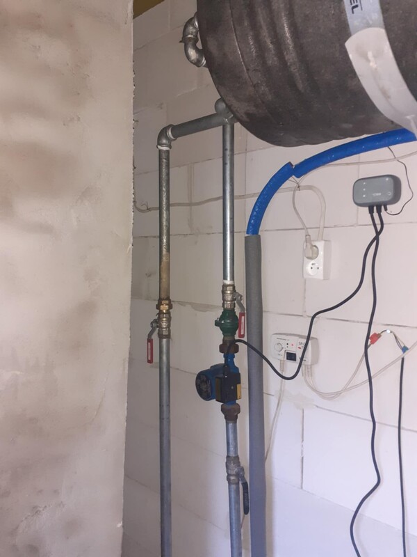

Naczynie wzbiorcze jest za nisko w stosunku do bojlera, jak zostanie podniesione o min 1m, to problem z zapowietrzaniem zniknie
Na górnym wyjściu z kotła tam gdzie obecnie jest kolano powinie być trójnik. Pod górne wyjście z trójnika podpinasz naczynie wzbiorcze rurą metalową nie mniejszą niż 1'' lub miedź 28mm ta rura będzie się nazywać rurą bezpieczeństwa.
Będzie ona spełniała rolę oprowadzenia pary w przypadku zagotowania się wody jak i będzie doskonałym odpowietrznikiem.
W obecnej konfiguracji przy zagotowaniu się wody ten biały wężyk się rozleci (temperatura pracy maksimum 90º) a osobą w kotłowni zostanie poparzona parą.
Zaczął bym od prawidłowego wpięcia naczynia wzbiorczego i zakręcenia odpowietrzników które w niekorzystnych warunkach będą działały jako napowietrzacze!
