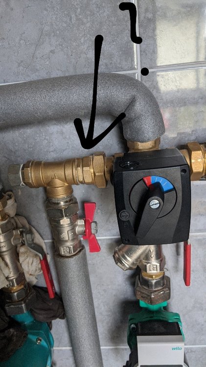

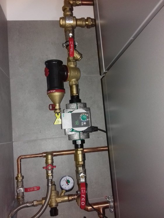

"Świeża podłogówka" częsty problem z zapowietrzaniem się . Zdjęcie instalacji do wglądu .
@ACE84 nie znam tej pompy ale widzę śruby ,jesteś pewny że nie można jej korpusu na pewno  obracać , to przy braku ZZ podłogówki i złym kierunku pompy kotłowej obie się zakłócały

  • Odpowietrznik nasz po stronie ssawnej pompy a tam jest podciśnienie. Przez odpowietrznik pompa zasysa powietrze

Btw. Pompka jest dobrze zamontowana. Problem rozwiązany z Rotamerami w tej chwili mam na każdym ponad 2 przepływ po otwarciu . Jakie zmiany a więc usunięcie zaworów( zaworu klapkowego za pompą CO oraz zamiast kolanka 45 stopni rura czyli nie ma kąta 90 stopni a jest 45 , montaż zaworu sprężynowego , demontaż pozostałości po zaworze 3D( jakaś złączka ,która zwężała średnice ) odpowietrznik poszedł 50 cm w gore póki co został automatyczny .  ( pozostała kwestia ciśnienia przed zaworem 4D - pomiędzy 4D a pompą CO  )

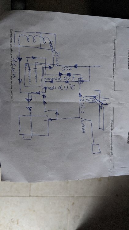

Zamieszczam w skrócie schemat narysowany przez instalatora- jeżeli będzie nieczytelny postaram się go przerysować ze wszystkimi zaworami (był on rysowany na szybkiego) na schemacie nie jest uwzględniony zawór sprężynowy przy pompce powrotu oraz jest jeden zawór sprężynowy przy obiegu CWU bodajże od lewej strony skrzynki białej aczkolwiek muszę to jeszcze sprawdzić. Moje dodatkowe spostrzeżenie ( wcześniej też to miałem) podczas załączania się pompki CWU występują duże bulgoty w instalacji czy jest to normalne? Jak wiemy pompka CW załącza się do osiągnięcia temperatury zadanej następnie wyłącza. Dolna część rury od powrotu z bojlera idzie przez środek rozdzielacza kolega w poprzednich postach pytał o tą rurę na schemacie jest ona narysowana niżej gdyż nie było miejsca na kartce.

Pompa którą opisujesz CO  to jest pompa kotłowa  ty nie masz grzejników więc nie masz pompy CO jeśli w sterowniku masz możliwość zmiany to ustaw ją jako kotłowa oraz 4D  trzeba wyłączyć ochrone powrotu .
Jeśli chodzi o kierunki przepływu pomp to są takie jak w poście#145 ?
Zastanawia mnie czy po rezygnacji z 3D pompa kotłowa nie robi bałaganu podbierając wodę z podłogi bo nie ma czym jej zdławić .
Edytowane przez mironw
a jest na niej ten zz
Ten temat to przykład jak skomplikować prosty układ z jednym obiegiem grzewczym. Toć tu wystarczy zawór 3D z siłownikiem do regulacji OP + wydajna pompa, która pokona opory przepływu tego obiegu. Kolejna pompa ładująca zbiornik CWU kiedy trzeba go podgrzać i ostatnia pompa kotłowa, która zapewni wysoką temperaturę powrotu. Podłączanie zaworu 3D za zaworem 4D to tak jakby podłączyć w samochodzie w szeregu dwie skrzynie biegów. Co gorsza manualne.

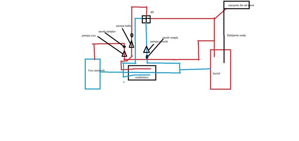

Jeżeli pompę od CW masz na powrocie, a tak podałeś na rysunku to dziwię sie że nie wywala ci wody przez naczynie, pompa od CW do przeniesienia na zasilanie i będzie cisza!
Aby była cisza przy obecnej instalacji naczynie musi być ponad 2 nad rurami i bojlerem - raczej jest nie możliwe w twoim przypadku.
Weź ten koszmarny rysunek instalacji i zaznacz na nim innym kolorem gdzie są pompy i gdzie są zaw zwrotne - przez te wszystkie strzałki rysunek jest nieczytelny!
CW jest wpięta w zasilanie. Za chwilę wrzucę coś lepszego. ( schemat)
Na szybkiego schemat

Nie musi być 4D. W twoim przypadku to nie ten zawór zapewnia wysoką temperaturę powrotu ale pompa obiegu kotłowego.
Pomyśl co byłoby tańsze w wykonaniu i tak samo skuteczne:
1. pompa OP + pompa kotłowa + 4D
2. pompa OP + pompa kotłowa + 3D
Jeżeli działa tak samo to po co przepłacać i komplikować układ ...

a zawór zwrotny dałeś tam gdzie pokazałem czy zaraz za pompą a tak właśnie przeczytałem instrukcje Twojego kotła i nigdzie nie pisze że MA  BYĆ 4D i koniec -4D to tylko opcja
A to wyciąg z instrukcji , a chyba po raz pierwszy spotkałem się z tak wysoką  60 *C - wymaganą temperaturą powrotu
