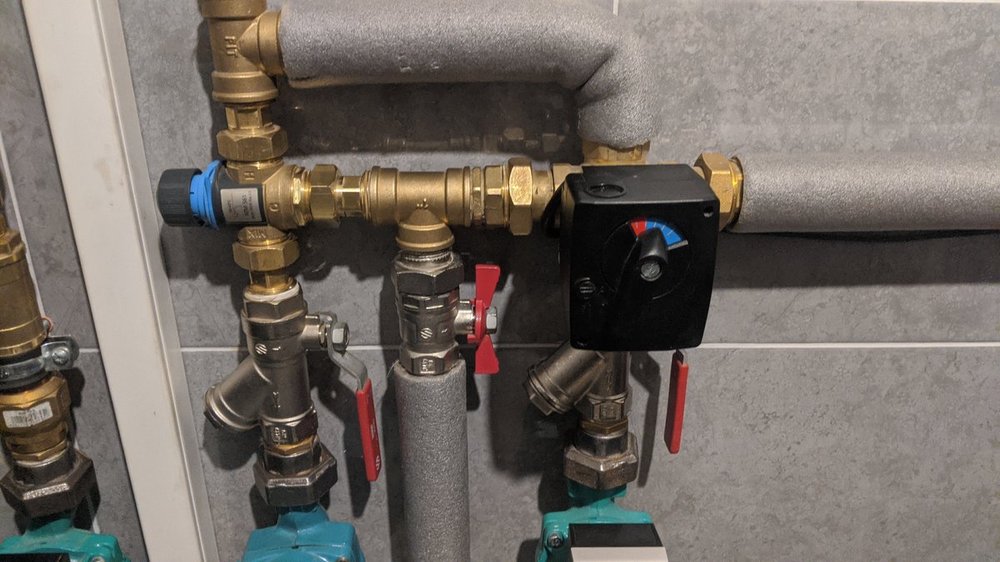

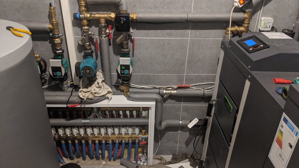

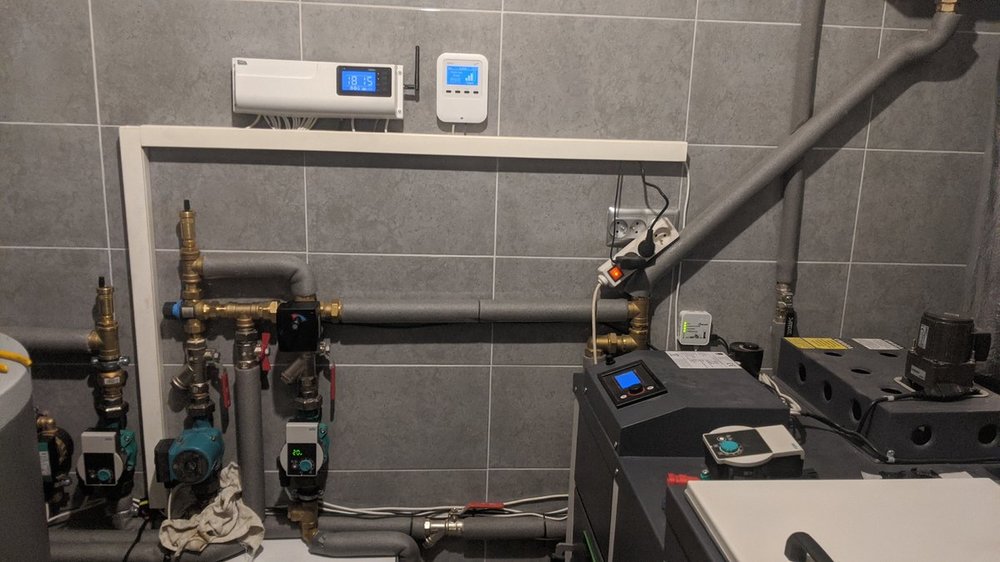

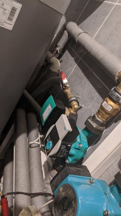

Proszę o ewentualnie nakierowanie mnie w którym kierunku iść . Mianowicie świeża podłogówka lubi się często zapowietrzać . Bulgotanie jest często słyszalne . Rotamery są jednym dniu na pozycji załóżmy 2 na drugi dzień połowa zamknięta na pozycji 0 . Pompki wilo ( na zdjeciach jest grundfosa chwilowo wpięta przez hydraulika gdyż wilo cały czas w tryb E11 wchodziła ( praca na sucho ) . Proszę mi napisać czy i ewentualnie gdzieś jakieś korekty w instalacji można zrobić żeby sprawniał działała ? Nigdy nie spodziewałem się że podłogówkę aż tak ciężko odpowietrzyć. Zawór 4d widoczny na zdjęciu po zaworze mamy nastepny zawór ,który zamyka przy 23/42 obieg ( jakiś ochronny ) potem pompka. Odpowietrzniki dwa u góry dwa przy listwie na dole .Instalacja otwarta . 15 obiegów , pellet seko max 15 kw ,

  • Odpowietrznik nasz po stronie ssawnej pompy a tam jest podciśnienie. Przez odpowietrznik pompa zasysa powietrze
  • Jak to jak stworzy - zatka otwory i będzie ok Na zimnym kotle nie ma obaw ale na pracującym to kryminał, szczególnie że naczynie przeponowe ma być małe.
1/ czy to jest zasilanie grzejników?
2/Czy to jest zawór zwrotny klapowy?
3/W tym miejscu powinien być zawór zwrotny
4/ Odpowietrznik automatyczny bezpośrednio przed pompą - to może być przyczyna zapowietrzania, jeśli kapturek odkręcony.
5/ jaki kvs tego mieszacza? Dla 15 pętli może być zbyt mały.(DN20?)
Nawiasem mówiąc ten 4D z siłownikiem to zły pomysł. Lepszym rozwiązaniem byłaby pompa kotłowa a zasilanie 3D  z kotła.

ps. zdjecie 4d zaworu zamieszczam
Dlaczego twierdzisz że zawór 3 ma być w innym miejscu ? oraz dlaczego i w ktorym miejscu powinien być odpowietrznik ?
Wielkie dzieki za pomoc
Edytowane przez Gonzus1989
Kvs tego zaw 3-D to 2,5 , a powinno być ok 4,5 - czyli DN25, a błędów jest sporo - będzie co robić przez lato .

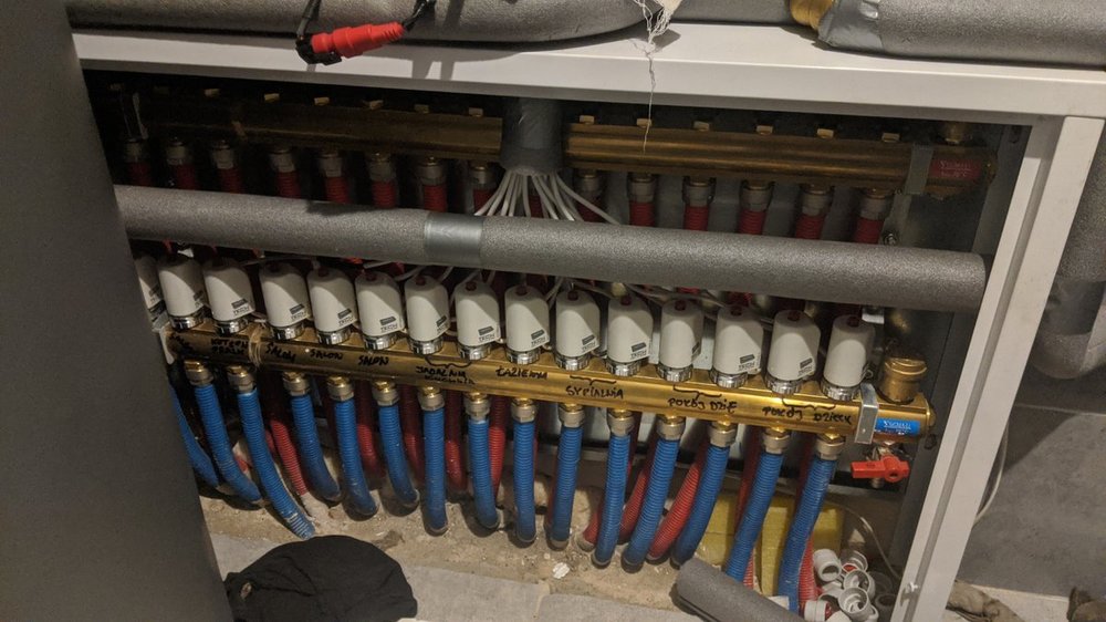

Dlaczego na 100m2 dałeś aż 15 pętli? - tyle wcale nie jest potrzebne, pewnie 8 pętli by wystarczyło.

2/ zawór klapowy jest w tym miejscu bezużyteczny, bo non stop otwarty - powinien być sprężynowy
5/ DN20 te średnica a nie kvs - podaj symbol zaworu
Kaptutek na odpowietrzniku automatycznym zakręcić, albo zmienić na ręczny.
kvs 2,5  atm 561

Możesz napisać te błedy  ? 15 pętli dom parterowy 115 m2 . Przez to jest żeby każda pętla miała swoje metry.
Ja na 150m2 mam 9 pętli, tu nie idzie aby pętla miała "swoje metry", tylko aby w pomieszczeniu była odpowiednia temp, na dodatek wszystkie pętle obwarowałeś siłownikami i co? -  wyszła jedna wielka klapa i kupa kasy w błoto.

3 błędy to kolega już opisał, jak się znowu podłoga zapowietrzy to masz następny błąd w instalacji - źle wstawione odpowietrzniki
Za mały zaw 3-D.
Nie wiem czy jest zaw zwrotny na obiegu grzania CW/

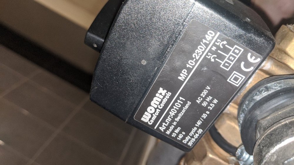

Nie wiem czy jest wpisany prawidłowo czas otwierania zaw 4-D, mam nadzieję że dobrze -140s
Kocioł - przy jakimkolwiek ociepleniu - będzie za duży i swoje spali.
czas otwierania jest 140 s

Zawsze w miejscu "najwyzszym" gdzie moze gromadzic sie powietrze i gdzie cisnienie w instalacji nie spada ponizej 0.
Ps. Instalacje nalezy tak projektowac i wykonac aby nigdzie cisnienie podczas pracy nie osiagnelo wartosci 0 i mniej.
ok więc na instalacji są w miejscu najwyższym .
Ale mozliwe ze warunek drugi nie jest spelniony.
Tam gdzie jest skośny spad ( numer 1 kolega zaznaczył ) jest naczynie ,które tworzy cisnienie . Poza tym słychać cały czas jak ucieka powietrze z odpowietrzników.
Zaloz bardzo szczelnie woreczek foliowy na odpowietrznik i powinienes zauwazyc czy powietrze ucieka czy wchodzi...
wypycha pwietrze wręcz krople wody .. więc nie jest możliwe aby wciągał jeżeli krople wody po jakimś czasie są.
2 godziny temu, Gonzus1989 napisał:
Jeżeli zakręce kpturek to gdzie bedzie sie odpowietrzać ?
Na rozdzielaczach.
Jest...obok bojlera, pod odpowietrznikiem i trójnikiem.
Rozumiem ; więc zakręce te nad pompkami , odkręce przy rozdzielaczach.  Btw przy dobrze odpowietrzonej podłogówce ile powinno być na rotamerach po maksymalnym odkręceniu ? 2l/min ? chodzi mi o położenie rotamera przy zapowietrzonej miałem 0 teraz widze coś się zaczyna otwierać jest 1 czy powinno być więcej ? skale mam 0-5 ,.
A jaką temp masz na powrocie podłogówki?
Wg mnie dla tej podłogówki to max 1-1,5l/min.
Edytowane przez sambor
Dzięki za odpowiedź . Temperatury mam 65 stopni kotła / powrót mam cały czas 3 lub 4 stopni niżej czyli 62 ,61 . nigdy nie miałem poniżej 5 stopni . Zawsze różnica jest do 5 stopni. Czasem zdarzało się 2 lub 3 stopnie niżej.
Więc powoli odpowietrza mi się układ. Aczkolwiek po całkowitym odkręceniu wszystkich mam na skali maks 2 . Czyli gdybym chciał ustawić sobie 4 nie mogę gdyż ? Gdyż ciśnienia nie ma ,albo jeszcze zapowietrzona ? lub za długie pętle - maksymalna bodajże jest jedna 90 m , reszta to  70-80 m? lub tak ma być ?

Ten nad pompą CWU zostaw odkręcony, bo jest ZA pompą.
Odpowietrzaj po jednej-maksymalnie dwie pętle równocześnie-wtedy będziesz miał ciśnienie.
