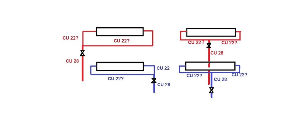

Mam prośbę do kol.Sambora jeżeli chodzi o podłączenie zasilania do rozdzielacza z dwóch stron jednocześnie
Czy należy również podłączyć w ten sam sposób belkę powrotną?
Załóżmy że do rozdzielacza idzie rura CU28 czy za zaworem odcinającym,na trójniku przejść na CU 22 czy zachować średnicę 28?
Czy ma znaczenie podejście główną rurą CU 28 z boku do rozdzielacza czy raczej powinna  iść przez środek rozdzielacza aby odcinki rozchodzące się na boki były mniej więcej równe?
Dziękuję
Podejścia do rozdzielacza daj rurą Cu28, każde zmniejszenie średnicy będzie tłumić przepływy, które u ciebie bez tego są za małe,
Najlepiej zrobić to symetrycznie aby opory przepływu były jednakowe, ale jak dasz tak jak narysowałeś na rys lewym to też będzie OK.
