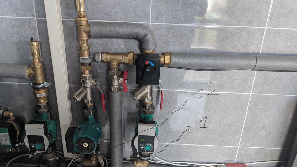

"Świeża podłogówka" częsty problem z zapowietrzaniem się . Zdjęcie instalacji do wglądu .
zamknij zawór ręczny  i 4D - PRZY TYCH ŚREDNICACH musi być większy przepływ

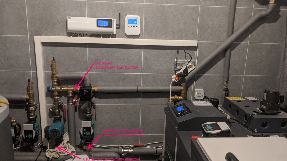

Miał być zdemontowany i wymieniony na sprężynowy
Nadmienie jutro (wyleciało mi z głowy ) a jakie uzasadnienie ,wymiany ?
Ten który masz jest tylko do montażu w poziomie , głównie dla układów grawitacyjnych, a tam jest pion i na dodatek pompa i zawór będzie zawsze otwarty.
Z resztą co tu uzasadniać - każdy kto się na tym choć trochę zna pisze ci o tym a ty chcesz nadal "uzasadnienia".

Czy zawór klapkowy od strony CO też zmienić na sprężynowy ? Bo też jest zamontowany na tym samym poziomie ? numer 2 na zdjeciu .

Zauważ co ci napisał kolega w poście #2 - tam musi być zaw zwrotny sprężynowy, - poz 3 na fot
Ten co oznaczyłeś na swojej fot jako nr 2  to po prostu zdemontuj , jego tam ma nie być.

OK czyli numer 2 ma go tam nie być .  A numer 1 oznaczony na moim poście ? Bo tam też jest zwrotny . Pozycja 3 nie ma żadnego zaworu klapkowego . Tam nie ma nic . Ja myślalem że cały czas chodzi o numer 2 - zdjecia gmaj

TU kolega napisał : 2/ zawór klapowy jest w tym miejscu bezużyteczny, bo non stop otwarty - powinien być sprężynowy
Weź mnie nie osłabiaj - masz ponoć kolegę hydraulika, więc trzeba było z nim to przekonsultować
Masz jeszcze raz poniżej zaznaczone jak to ma być - to podstawa
Ten zaw między 4-D a trójnikiem MUSI BYĆ, musisz to przerobić tak aby tam był!

 jeszcze jedno tak mi teraz wpadło w oko pompa kotłowa -1 i pompa bojlera -2 są tak samo na zdjęciu a jak są strzałki na nich

a propo pomp to ta kotłowa jest zle zamontowana ( głowica pompy nie moze byc przekrecona  o 180 st)
