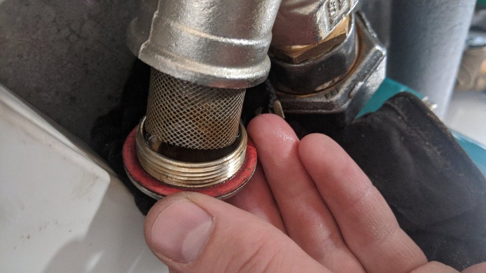

"Świeża podłogówka" częsty problem z zapowietrzaniem się . Zdjęcie instalacji do wglądu .
Filtr wydaje się brudny , zawór wymontowany - prowiziorka będzie jutro poprawiona.

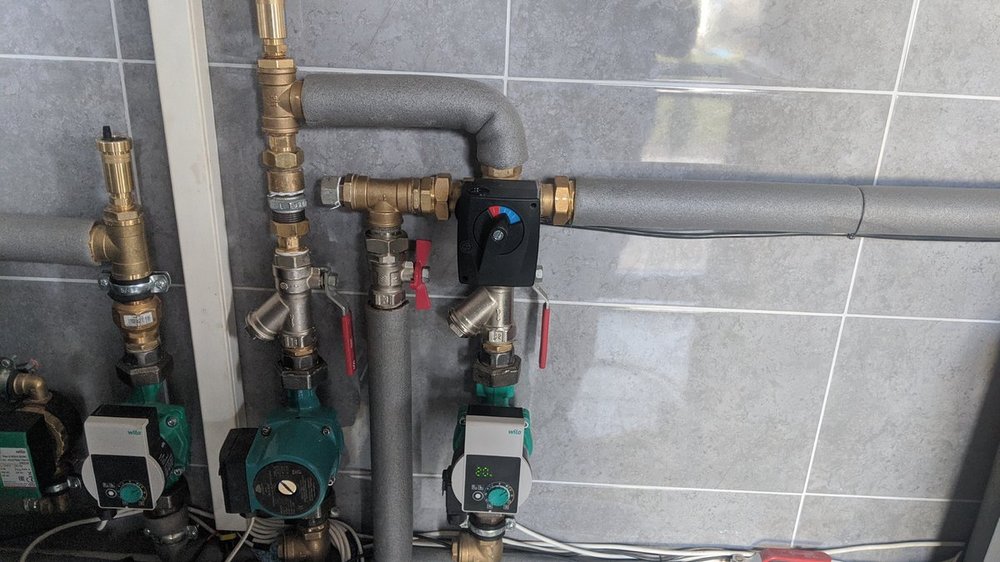

  • Odpowietrznik nasz po stronie ssawnej pompy a tam jest podciśnienie. Przez odpowietrznik pompa zasysa powietrze

Jaka pompa i jakiej srednicy rury do rozdzielacza ?
Filtr ok.

Mogę ,ale mnie nie ma na budowie. 28 to są.  Pompy wilo 2,5  25/1-4 2szt oraz na CO 2,0 25/1-6 nie są za słabe ?

Jezeli masz wilo 1-4 i nie masz nigdzie podrodze przewezen to powinna obrócic te 15 sekcji ... pod warunkiem ze jestes pewny ze sa takich dlugosci jak podajesz.

na CO jest mocniejsza 1-6 wilo .

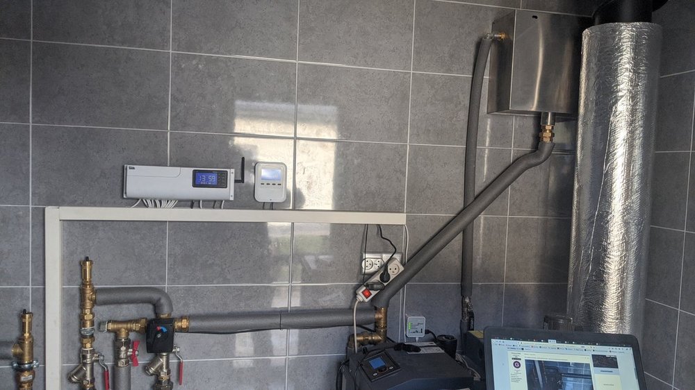

Twój budynek po docelowym ociepleniu będzie potrzebował około 4-6kW ciepła , więc na jaki rympał kupiłeś takiego jak sam piszesz "potwora"?

Wiesz będąc na etapie budowy w jakimś stopniu trzeba bazować albo na kierownikach albo na projekcie. W projekcie mam 12 kw więc 3 kw miało być " modulowane lub ewentualnie w razie "w" " . Tak czy tak to akurat najmniejszy problem.  Gdyby człowiek miał czas poświęcił więcej czasu to i pewnie każdy etap budowy by zaprojektował samodzielnie aczkolwiek czas to pieniądz i niestety jest go mało więc komuś zaufać trzeba ,akurat piec mnie nie martwi.

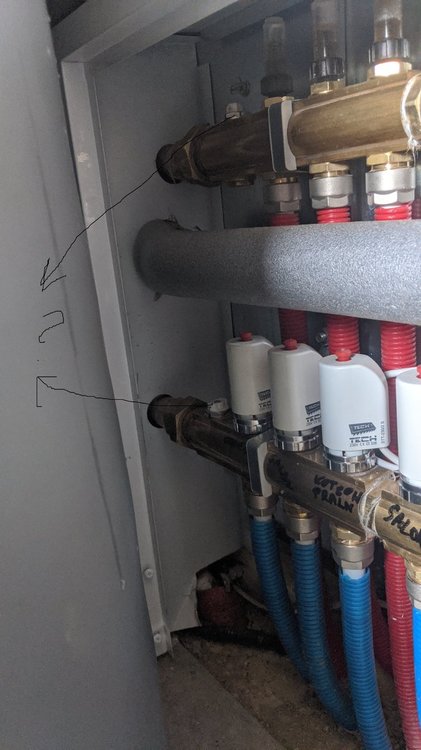

Ok Panowie na tą chwilę ; jutro biorę się za kompleksowy przelew każdej z pętli . Pytanie tylko z grubsza jak to zrobić żeby to miało ręce i nogi .
Wpiąć przewód zasilania z kranu w którym mamy ciśnienie  ( zaznaczone miejsce na zdjęciu  ?  )
drugim przewód przelewowy zdjęcie następne wpiąć w który odpowietrznik , dolny ,górny ? czy w inne miejsce ? - przewód do spływu w kotłowni wrzucić ?
Ewentualnie może jakiś sensowniejszy sposób ?
Do tego dolnego kranika wpinasz węża do kanalizacji, przecież to powrót i inaczej nie pójdzie woda, zasilanie podajesz do takiego samego na górnej belce, odcinasz rozdzielacz od instalacji , zamykasz wszystkie pętle i tylko 1 przelewasz wodą z kranu - wolno aby nie powstawały bąbelki, jak już na pewno nie lecą bęble z wodą to odcinasz pętlę , najlepiej z obu stron i następną lejesz itd...
Te zaworki po prawej stronie belki to mają zostać - to ręczne odpowietrzniki i nimi docelowo będziesz odpowietrzał, prawe strony belki mają być ciut wyżej aby się tam powietrze zbierało

Zamiast do kanalizacji to wyprowadz na zewnatrz do wiadra i niech sie przelewa. W wiadrze widac czy juz czysta woda leci czy bable z powietrzem. Wody nie żałuj.
Ok - tak zrobię .
