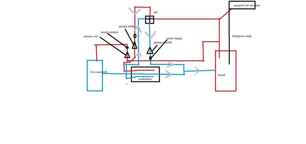

"Świeża podłogówka" częsty problem z zapowietrzaniem się . Zdjęcie instalacji do wglądu .
Kierunki pomp są dobre? z rys wynika że nie bardzo!
W takim układzie, zakładając że pompy są tak jak powinny być - naczynie musi być min 1,5 m nad najwyższym elementem pozostałej instalacji

  • Odpowietrznik nasz po stronie ssawnej pompy a tam jest podciśnienie. Przez odpowietrznik pompa zasysa powietrze
  • Jak to jak stworzy - zatka otwory i będzie ok Na zimnym kotle nie ma obaw ale na pracującym to kryminał, szczególnie że naczynie przeponowe ma być małe.
Kierunki.
Co do Gwarancji. Wymóg serwisanta ,sklepu jak zwał tak zwał. Chodziło o powrót.
Kierunki pomp takie jak strzałki ( które narysowałem ) z kierunkami jest ok POMP.  jedynie na schemacie nie uwzględniłem tego.

Czyli pozostała kwestia wysokości naczynia . Nic w następnym tygodniu walki ciąg dalszy problem jest gdyż sufit przeszkadza i nie wiem czy nie będę musiał go umieścić na poddaszu + ocieplić.
Ty nadal nie rozumiesz i wierzysz ślepo sklepowi czy serwisantowi.
Uwierzyłeś też instalatorowi i masz to co masz.

jak tak to jest jak na twoim schemacie to masz odwrotnie pompe podłogi i kotłową - Patrz na strzałki na korpusie pomp i moim schemacie te czerwone przy pompie
albo pompe kotłową na zasilanie - i wtedy wszystkie będą na zasilaniu  i wystarczy 0,5m nad  najwyższym punktem odbioru
Edytowane przez mironw
Na zasilaniu czyli w którym dokładnie miejscu? Między 4d a zasilanie ? - ok widzę ..
Przeniosłeś w takim razie na zdjęciu pompę od powrotu .

Naczynie spróbuj podnieść max ile się da w kotłowni.
Miłej dalszej zabawy.
Sambor tak zrobie na pewno . Dzięki za pomoc jest bliżej niż dalej. :)

A te kierunki pomp to na pewno SKIEROWANE STRZAŁKĄ
CWU do góry
PODŁOGOWA W DÓŁ
KOTŁOWA W DÓŁ
Mosiądz wszystko - strzałki ok

Dziś zawitał następny hydraulik jego propozycja to wstawienie sprzęgła przed zaworem czterodrożnym po to aby pompy miały z czego zaciągać wodę. Co myślicie?

Ps. Naczynie podniesione w tej chwili na wysokość 1.1m licząc dolną część naczynia . Jedynie co wciąż pozostaje w instalacji to bulgot przy włączaniu cwu bulgot ustaje po 5 minutach .
