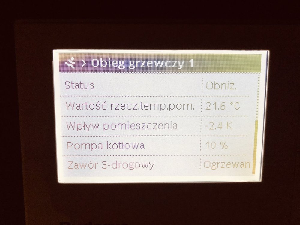

  • Wpływ pomieszczenia masz -1,2k i do tego Ci przegrzewa - ja bym obniżał krzywą. Wydaje mi się, że już nic nie wywalczysz, skoro kocioł pracując na 12% mocy palnika i tak przegrzewa. Właściwie, to mógł

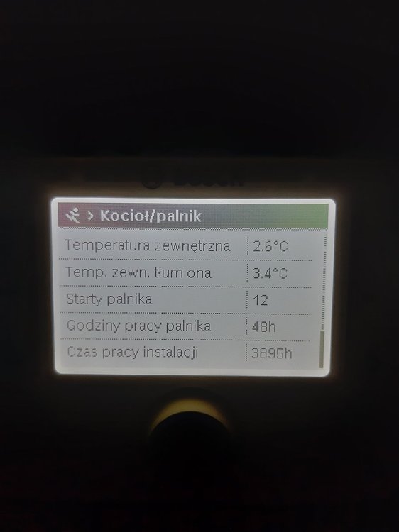

Skasowałem stan startów palnika żeby zaobserwować jak to jest przy podgrzewaniu CWU. Rzeczywiście mam tak samo jak u Ciebie
jednokrotne podgrzanie CWU = 2 starty palnika

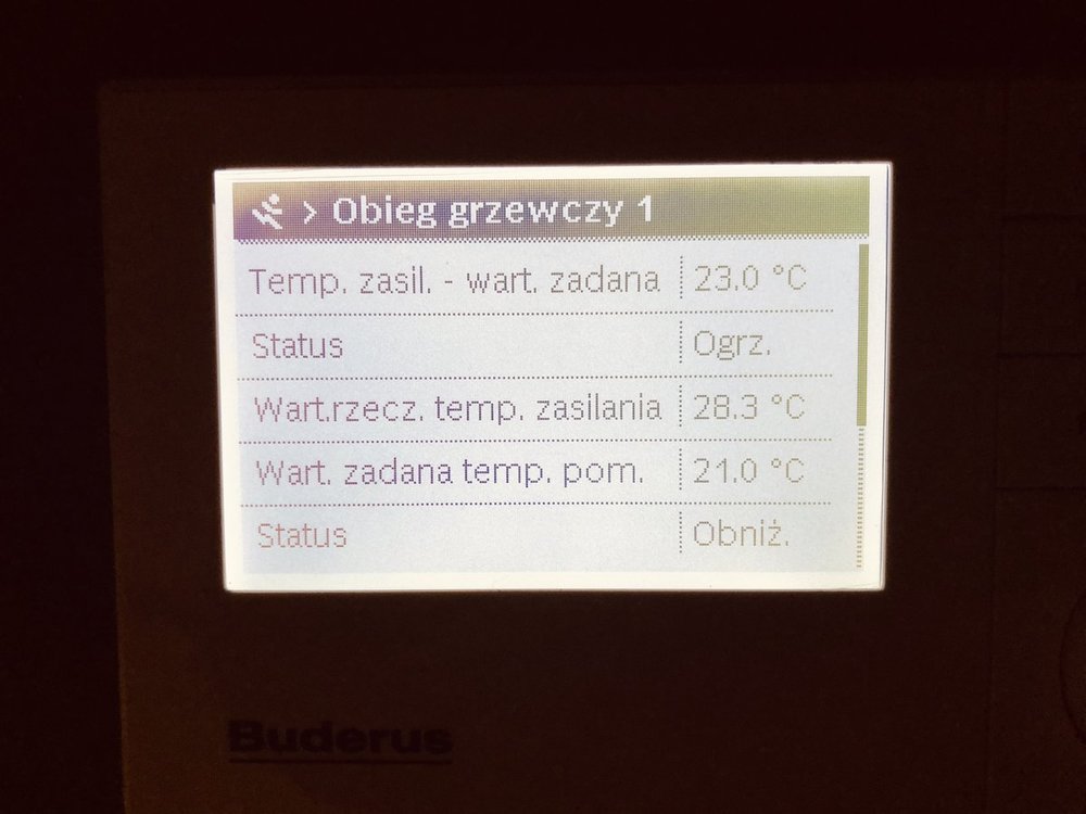

Poniżej na foto idealny przykład, dwa razy na dobę załącza się grzanie CWU (4 starty), dwa następne to CO. Razem to 6 startów na dobę, razy dwie doby i mamy 12 startów/48h.

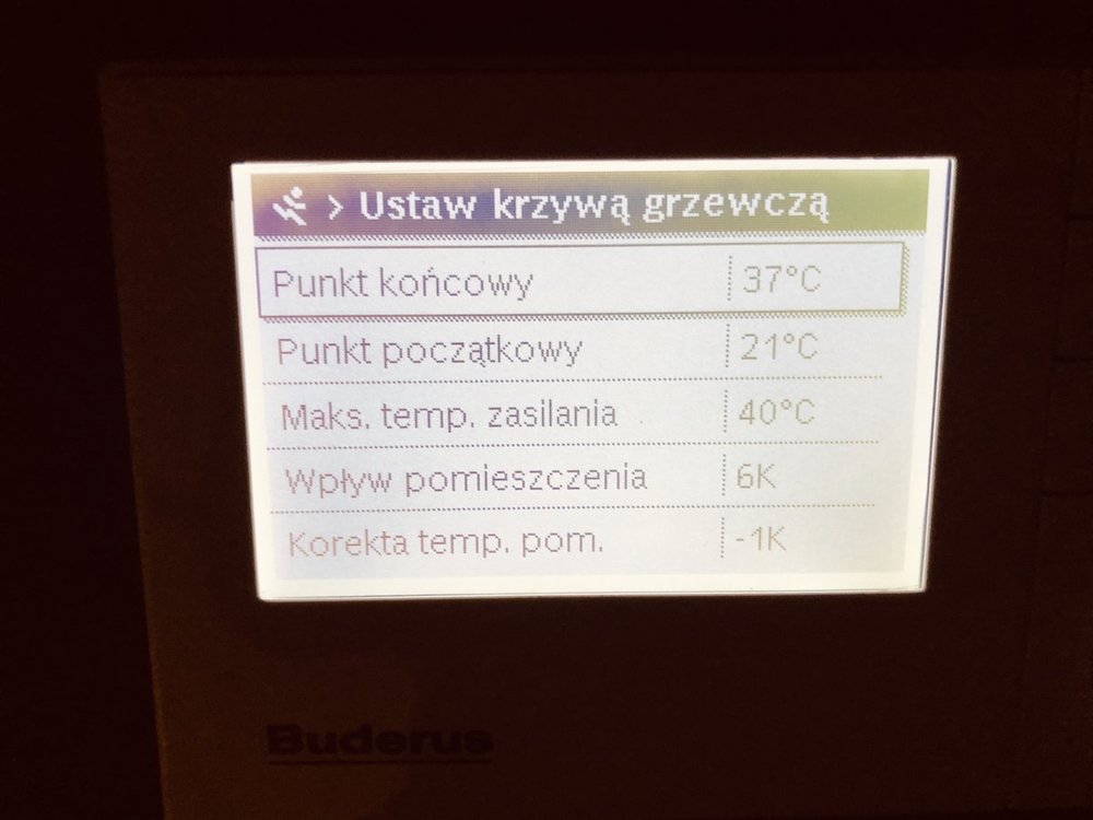

Ja od 30.12 ustawiłem sposób regulacji na ten z punktem początkowym (tak jak u Ciebie). Ustawienia również ma takie same:
początek 20', koniec 33, max 39', pokrętło na kotle jest na 41', wpływ 3, tłumienie włączone i budynek średni
Dodatkowo obniżyłem moc pompy Wilo za sprzęgłem na 30W (moja jest identyczna jak Twoja tylko ma zakres 4-75W). Wybieg również mam na 20min. Z tego co zauważyłem, jeśli priorytet CWU przerwie grzanie CO, później kocioł czeka na tą różnice 6k pomiędzy i7 a i9. W tym czasie pompa kotła razem z Wilo nie chodzi bez przerwy tylko w jakiś dziwnych przedziałach czasowych się załącza na jakiś okres czasu, później wyłącza i tak w kółko aż do momentu ponownego załączenia palnika na CO.
Dodatkowo denerwuje mnie to, że jeśli palnik pracuje na CO to reguluje sobie moc pompy względem mocy, natomiast gdy nie pracuje palnik a kocioł załącza sobie co jakiś czas/na jakiś czas pompy to ta w kotle zawsze pracuje na 100% (tak jak to było w przypadku wybiegu).

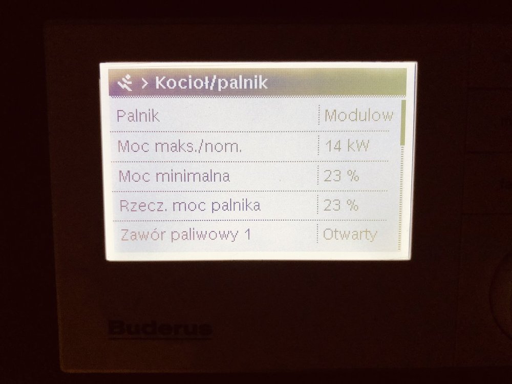

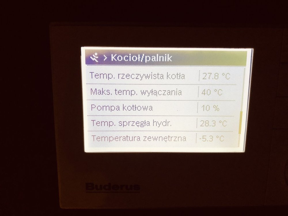

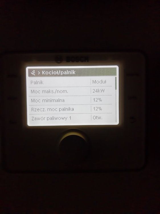

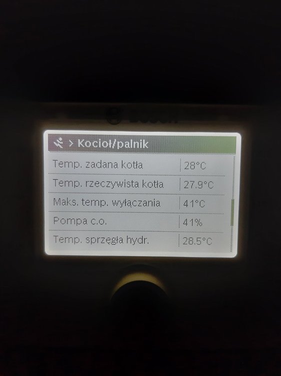

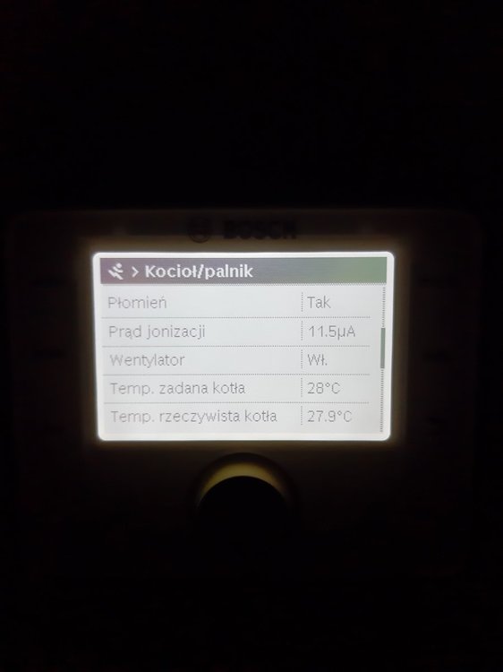

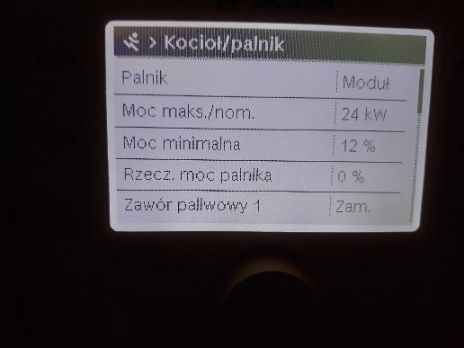

Poniżej foto jak to jest teraz u mnie, od wczoraj od godz około 22 palnik pracuje na 12%, czyli totalne minimum, foto wykonane dzisiaj około godz 9. Temp w pomieszczeniu wiodącym 21,5 trzyma perfekcyjnie. Zobaczymy ile jeszcze pociągnie na minimum, ale wydaje mi się że pewnie już nie długo tak jak to w Twoim przypadku. Chyba, że faktycznie zacznę otwierać okna :D Jeśli w tym okresie grzewczym bez przerwy tak będzie to na następny postaram się coś pokombinować i sprawię sobie 14kW zamiast tej krowy.

U mnie aby chodził non stop musiał by być kocioł 14kW, pracuje ciągle na minimalnej mocy a i tak się wyłącza i przegrzewa. Gbbsoft masz kiepsko ocieplony dom skoro mamy takie same kotły, powierzchnia podłogi ogrzania tylko 30m2 różnicy. U mnie jest 30 wełny i po 15 cm na ścianie i podłodze.

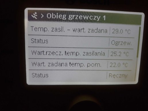

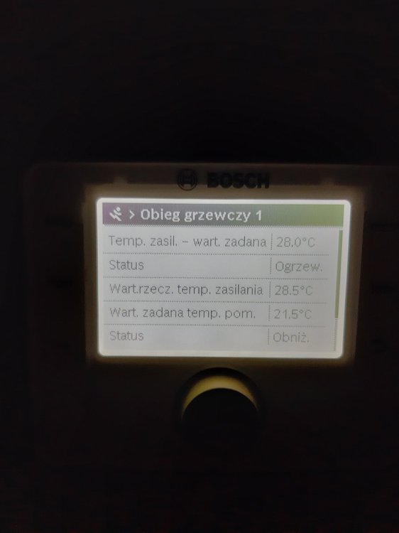

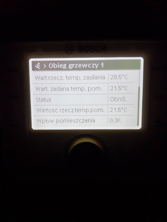

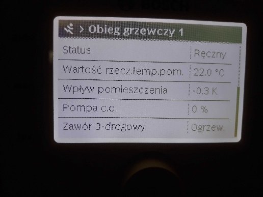

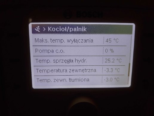

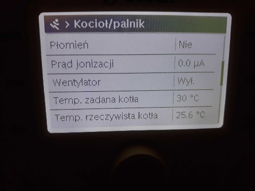

Teres dziwna sprawa, niby temperatura zadana kotła 30', rzeczywsita ok 25' a kocioł nie grzeje. Tak się dzieje przy temp minusowych. Niby temperatura w domu 22 tyle co powinno być ale jak nie zwiększ punktu końcowego krzywej to nie ruszy i tego nie rozumiem że nie grzeje. f784706342d03d4526a9dbbed2fd0710.jpg0de817165946824c7706cef18bd1f082.jpg28268c9deaee39bbc547a9afadde5099.jpgd35c0734b552373baa598f597eb3f6c9.jpg4742d2d089ebfc785ce6540fabfa4dc3.jpg
Ale to dłuższy czas już nie grzeje? Bo przecież on ma tam w ustawieniach taki czas pomiędzy załączeniami palnika. Fabrycznie to jest chyba 10 minut. I faktycznie się tego trzyma - przynajmniej u mnie.
Jest jeszcze parametr "Int.czasu (blok.cyklu)" (standardowo: 10 minut, w niektórych piecach do ustawienia bezpośrednio na piecu), który określa ile minut piec ma odczekać po wyłączeniu, nim się ponownie włączy. Może właśnie piec czeka te 10 minut... Poczekaj 10 minut i zobacz, czy piec się sam nie włączy.
Teres dziwna sprawa, niby temperatura zadana kotła 30', rzeczywsita ok 25' a kocioł nie grzeje. Tak się dzieje przy temp minusowych. Niby temperatura w domu 22 tyle co powinno być ale jak nie zwiększ punktu końcowego krzywej to nie ruszy i tego nie rozumiem że nie grzeje. d35c0734b552373baa598f597eb3f6c9.jpg4742d2d089ebfc785ce6540fabfa4dc3.jpg
W pomieszczeniu chcesz mieć 22 i cały czas masz 22, nawet chyba było ciut przekroczone, bo wpływ masz -0,3K. Ja bym mu dał chwilę odpocząć ;-) Ewentualnie parametr 2.3C zmniejsz na 2-3 stopnie, bo na razie kocioł ma zadaną 30 stopni, a jest 25.6, czyli różnica 4,4K.

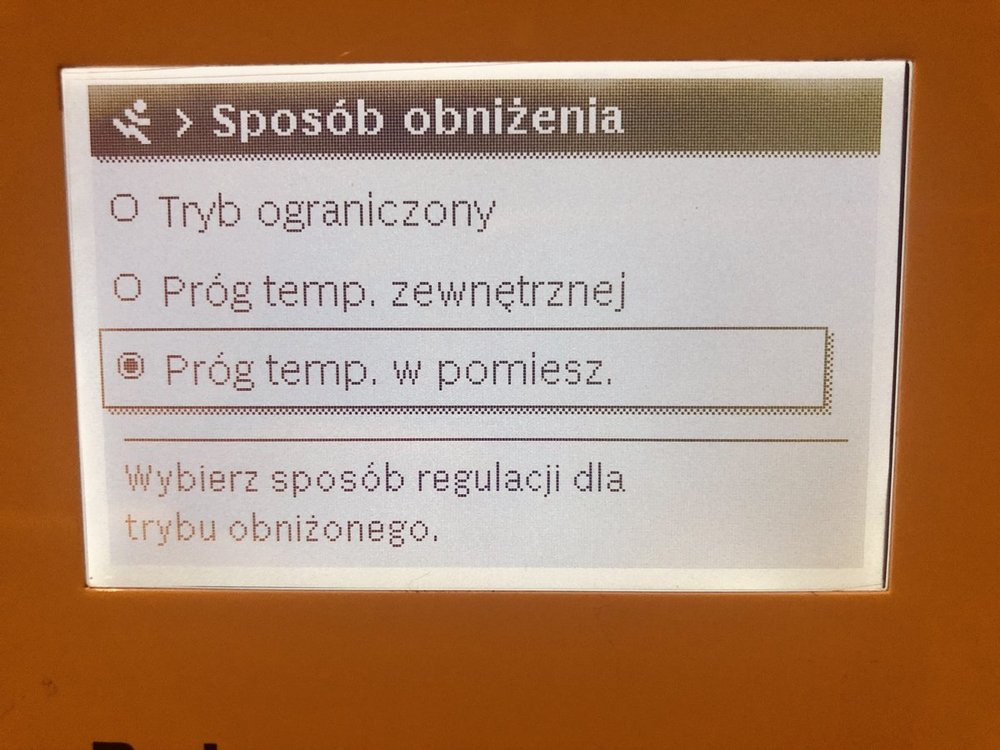

Cześć. Jak zmusić kocioł aby w trybie obniżenia wyłączył się ? Niżej z mocą już nie może zejść. Jedynie co Piecu może przerwać grzanie co. i tym samym przegrzewanie to wymuszenie ręczne lub automatyczne załączenie CWU.
W ustawieniach obiegu grzewczego zmień "sposób obniżenia" z "Tryb ograniczony" na " Próg temperatury pomieszczenia" (pod warunkiem, że CW400 masz nie na kotle, tylko w części mieszkalnej).
Cześć. Właśnie tak mam...i kocioł dalej pracuje. Jakieś inne pomysły ?
