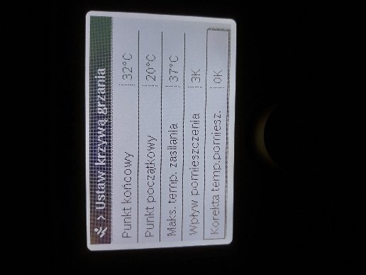

Wpływ pomieszczenia na 3, przestawilem na 5 ale jak czytałem to ten parametr podnosi lub podwyższa temp zasilania ale nie wyłącza go.
Punkt początkowy 20 a końcowy 37. Minimalna temp zewnętrzna -20
Przegrzewa powyżej 0 stopni na dworze, takie teraz cały czas temp na dworze.

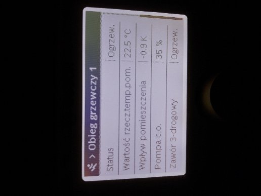

  • Wpływ pomieszczenia masz -1,2k i do tego Ci przegrzewa - ja bym obniżał krzywą. Wydaje mi się, że już nic nie wywalczysz, skoro kocioł pracując na 12% mocy palnika i tak przegrzewa. Właściwie, to mógł
pewnie dlatego że algorytm podbija mocniej temperaturę zadaną aby osiągnąć temperaturę w pomieszczeniu 22stC niż w przypadku celu jakim kest 21,5stC. tak bywa czasem. nie da się napisać algorytmu który spełni oczekiwania idealnie każdego budynku. W Twoim przypadku jest tak, że aby osiagnąć temperaturę pomieszczenia 21,5stC akurat się wstrzelił ale podniesienie o 0.5stC już powoduje podniesienie temperatury zasilanie ciut wyżej niz straty Twojego domu i stąd przegrzewanie. do tego dochodzi akumulacja budynku i opóźnienie reakcji sterownika. jeśli przegrzewa przy 22stC to obniż wpływ budynku zamiast go podnosić, wtedy korekta temperatury zasilania powinna być mniejsza i może sie wstrzelisz.  nie wykluczone jednak że jak przyjdzie mróz to znowu cos będzie nie tak i będziesz musiał korygować w którąś stronę. taka uroda krzywych grzania że są krzywe i nie zawsze każdemu pasują
Przede wszystkim warto w menu Diagnoza sprawdzić czy i jak duży jest wpływ pomieszczenia. Później można poprawić krzywą tak, żeby wpływ był mniejszy.

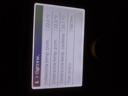

Piec się wyłącza nie dlatego, że przegrzewa, tylko dlatego, że nie może z mocą zejść już niżej, aby dojść z temperaturą wyjścia wody wychodzącej z pieca do wymaganej temperatury, która została wyliczona przez kontroler. Temperatura wychodząca wody z pieca jest o 6 st wyższa niż wymagana mimo zejścia pieca do minimalnej mocy.
Gdyby piec dostawał wode z obiegu o niższej temperaturze, to prawdopodobniej byłby wstanie ogrzać ja swoją minimalną mocą do niższej temperatury na wyjściu, a więc mniej niż o 6stC więcej niż temperatury zadana przez kontroler i by się wtedy nie wyłączył.

Myślałem że im większy wpływ pomieszczenia tym mniejsze przegrzanie. Ustawiłem jak zawsze do tej pory czyli 3.
Teres czy cokolwiek można jeszcze zrobić z krzywa grzania jeżeli przegrzewa przy temp dodatnich to z tego co czytałem obniża się punkt początkowy, jest teraz 20 i nie da się zejść niżej.

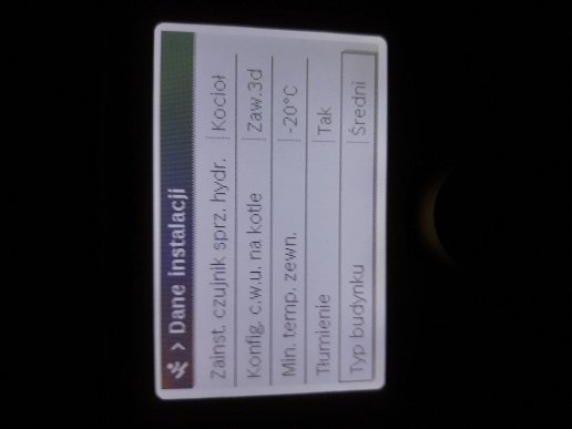

A minimalna temp zewnątrz na co wpływa? 935f4b08d6ebd974eda722557e0a900f.jpg0f42bc9ba5f09846c726f5d8c0977636.jpgb95f762f27770bd8096a80b1f0531e7f.jpg3e18a190f19deaf0d5d6c2718e1d66fc.jpgd95708bdae7648ec5c05f7e0504b191c.jpg

Przy przegrzewaniu wpływ pomieszczenia obniża (!) temperaturę wejścia z pieca, przy niedogrzaniu - podnosi.
Przy podlogowce przegrzaniem o 1stC powoduje obniżenie temperatury wody wychodzącej z pieca o tyle ile ustawisz stopni C (K) (mnoznik=1).
Minimalna temp ma związek z punktem końcowym krzywej. Określa przy jakiej temperaturze na zewnątrz obowiązuje temperatura końcowa krzywej. W Polsce ustawia się najczęściej na - 20 lub - 15. Nie zmieniaj.

Próbowałem już nawet wpływ na 7 i jest bez różnicy. Przestaje grzać dopiero jak na zdjęciu.
Możesz jeszcze spróbować obniżyć punkt końcowy.
