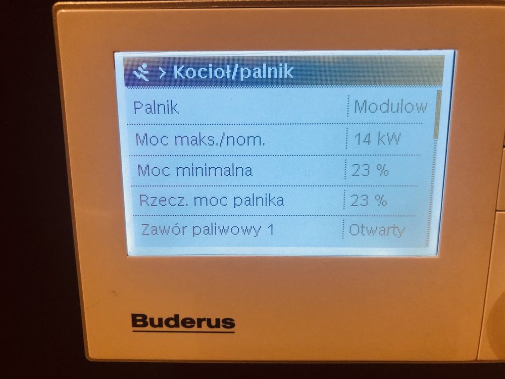

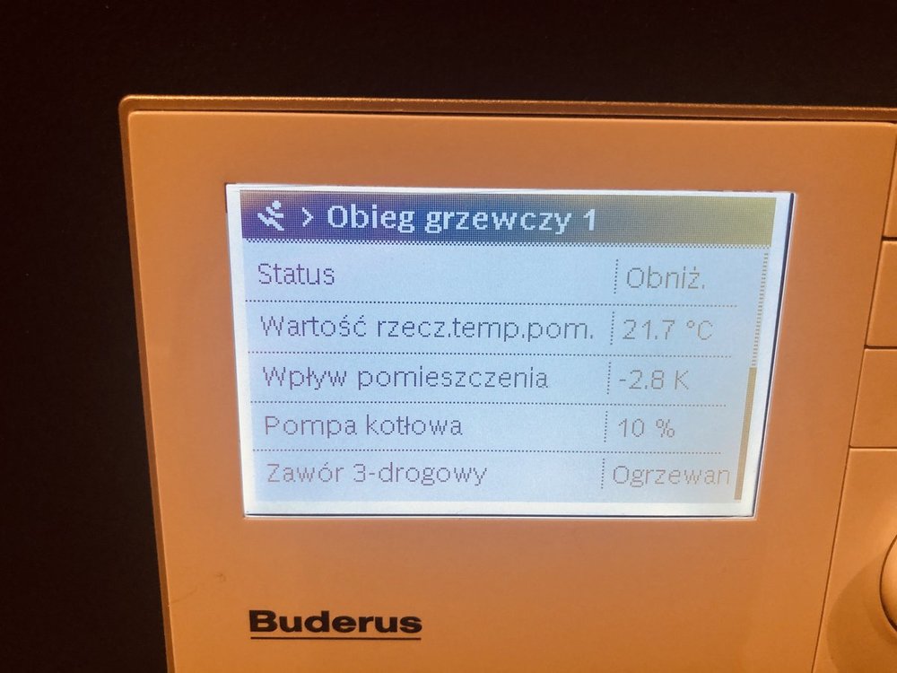

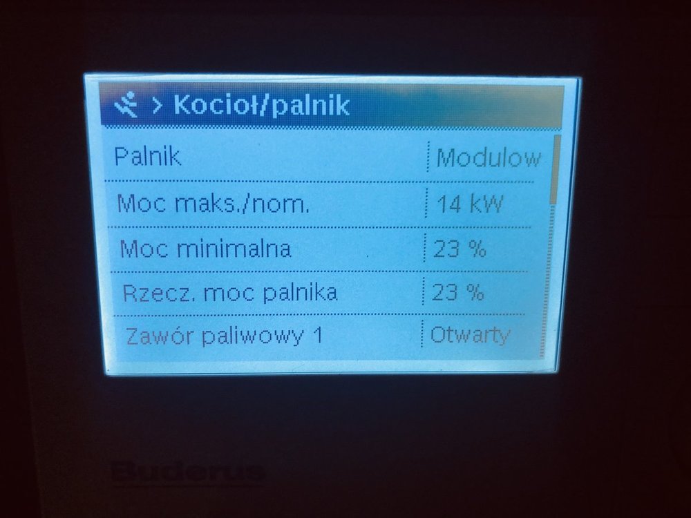

  • Wpływ pomieszczenia masz -1,2k i do tego Ci przegrzewa - ja bym obniżał krzywą. Wydaje mi się, że już nic nie wywalczysz, skoro kocioł pracując na 12% mocy palnika i tak przegrzewa. Właściwie, to mógł
Kocioł/palnik
Jezeli za bardzo Ci Przegrzewa pomieszczenie gdzie jest sterownik, to zwieksz wpływ pomieszczenia.
Wysłane przy użyciu Tapatalka
Mam 6k. Jeszcze zwiększyć ?
Ja mam 7K. W pewnym momencie ustawiłem nawet 10K. Ustaw 10K I zobaczy czy pomogło. (ja mam kaloryfery!)
@Jaczenio dziwne to jest, wszystkie zapotrzebowania masz spełnione, a kocioł cały czas grzeje. Masz może jakiś program dobowy (różne temperatury), albo coś w ustawieniach obiegu grzewczego. Nie wiem teraz jaki może być powód takiego zachowania kotła.
Panowie

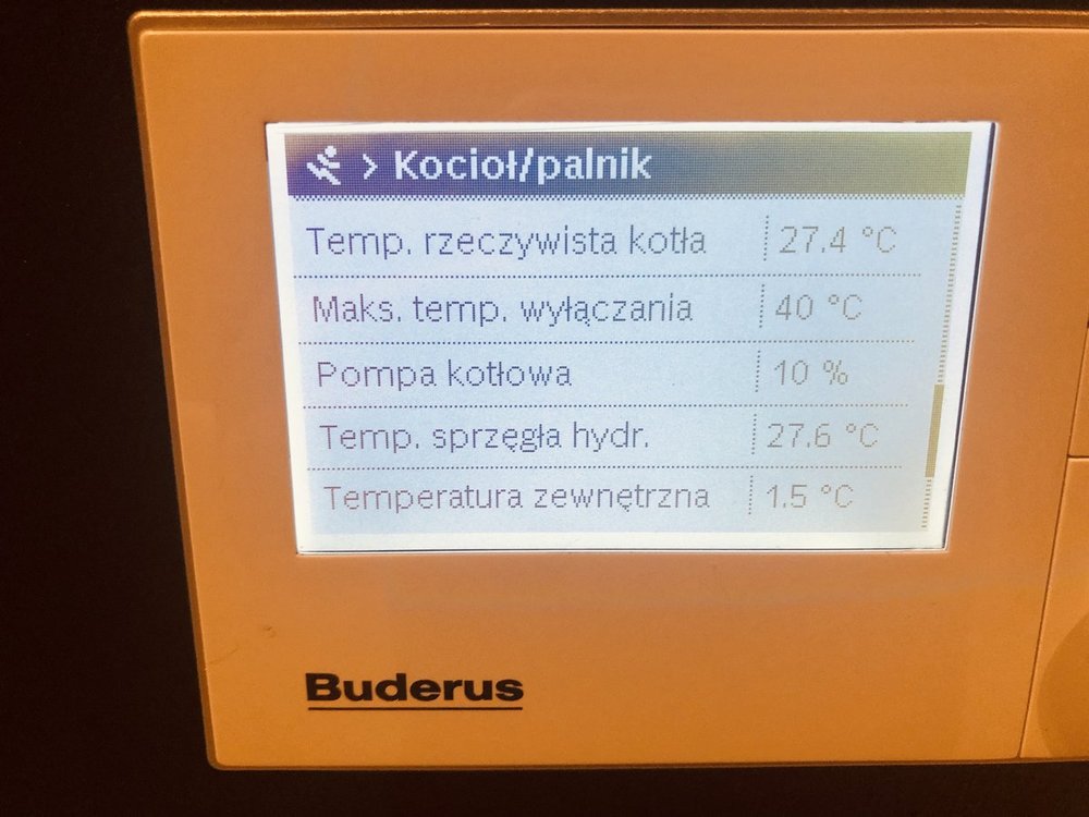

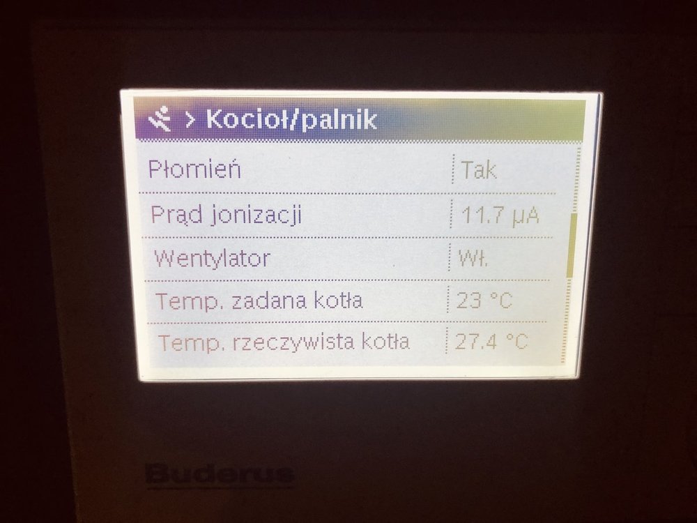

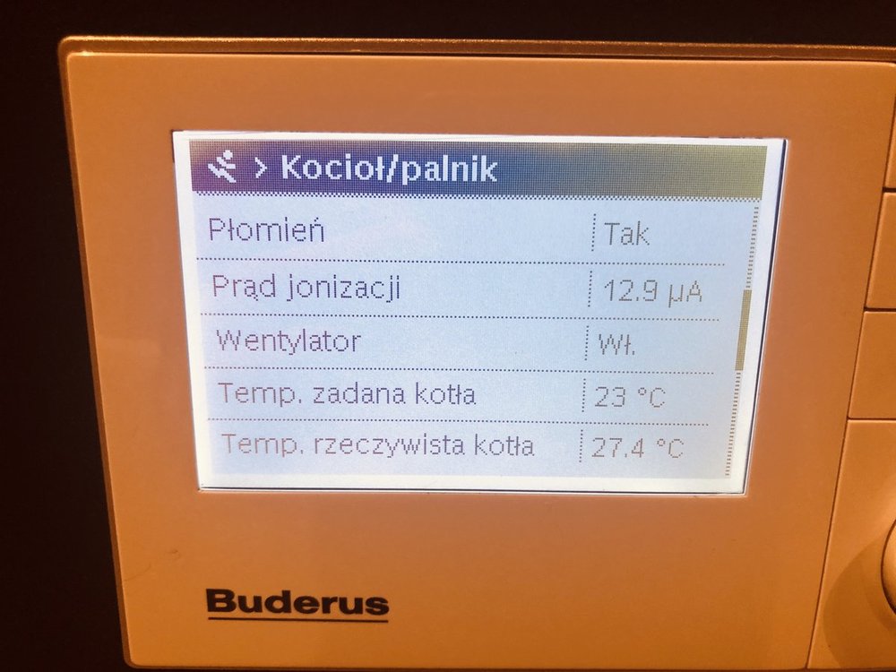

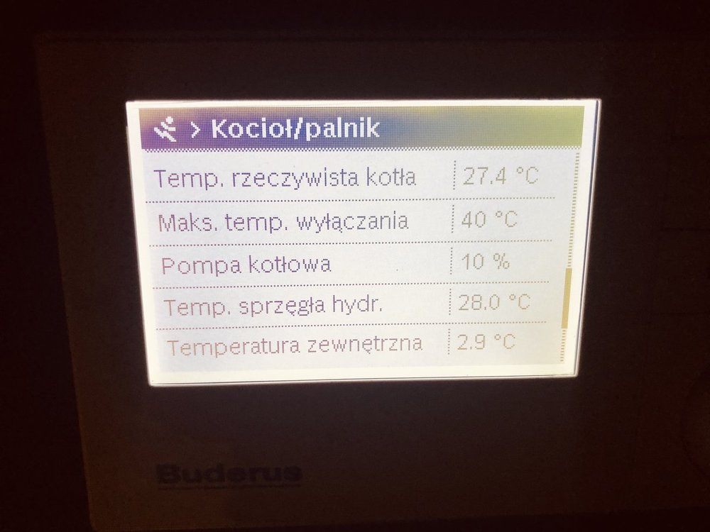

a nie jest tak że się wyłączy jak temperatura rzeczywista przekroczy zadaną o 6st - domyślnie. na zdjęciach nie przekracza tych 6st więc palnik pracuje.
taki mój pomysł na tą sytuację

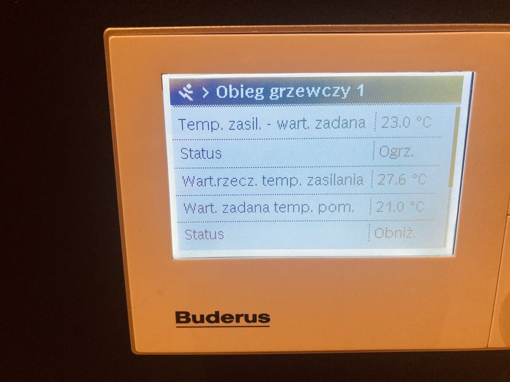

Zmieniłem w trybie obniżenia, prowadzenie z temp. pomieszczenia na wg temperatury zewnętrznej , i wtedy kocioł się wyłączył.
Co ciekawe brak wyłączenia kotła dotyczy w trybie obniżenia. Sytuacja z teraz:

Mam grzanie od 15 do 23, z 1h przerwą na tryb obniżenia. Tryb obniżenia w pozostałych godzinach.

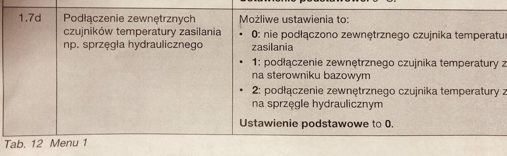

Jak mam czujnik temperatury zasilania w sprzęgle, to w menu 1, jaki powinien być ustawiony tryb? 2-go prawda? Bo ja mam tryb 1, i tak to jak przełączę na 2, to mi wywala błąd.
Chyba coś w tym jest. odłączyłem zewnętrzna pompę za sprzęgłem, i jak temperatura projektowa 23 podniosła się do 29/30 to kocioł się wyłączył.
To już kolejne forum na którym jest opinia ze logika sterująca a co za tym idzie instrukcja tych kotłów buderus/junkers/bosch jest nie na pewno „logamatic”.
Jak "Temp. Rzeczywista kotła" przekroczy o "Int.temp. (blok.cyklu)" stopni (domyślnie: 6) wartość podana w "Temp.zadana kotła" to kocioł się wyłącza na "Int.czasu (blok.cyklu)" minut.
A "2" to przypadkiem nie oznacza, że czujnik temperatury sprzęgła masz podłączony do MM100, czyli 'nie na sterowniku bazowym'?
czytam to co w instrukcji i dla mnie to jest niezrozumiałe.

Przyznam jedno: tłumaczenie na polski instrukcji jest nie najlepsze. To fakt. Ale nie było to też łatwe zadanie.
Akurat ten punkt jest dość jasno wyjasniony: opisuje gdzie jest podłączony czujnik. Tylko aby to zrozumieć trzeba wiedzieć fakt, że czujnik może byc podłączony albo do pieca albo do sterownika mm100, który obsługuje sprzęgło lub/i obwód grzania. Ale to już instalatorzy wiedzą, a w końcu to książka dla instalatorów, nie dla normalnych użytkowników... [emoji6]
