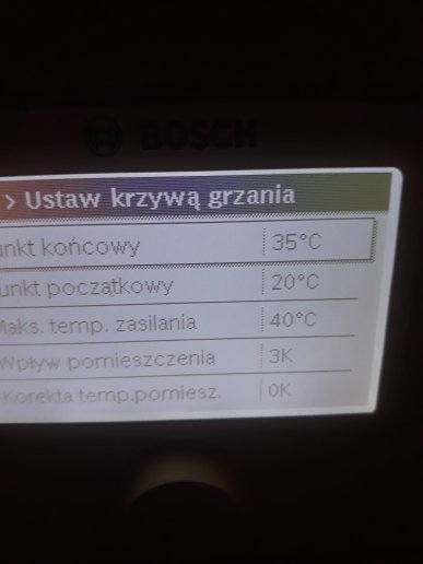

Dołączam parę zdjęć z ustawień CW400:
Na parterze i piętrze jest po 11 pętli.
Na kotle funkcję serwisową W1 zmieniłem na 0
Funkcja 2.3b z odnośnie załączenia palnika zwiększyła z 10 na 20min
Reszta ustawień jest podstawowa
zmieniłbym wpływ pomieszczenia z 4K na 2K- przy podłogówce nie ma potrzeby więc ej moim zdaniem. już to powinno obnizyć temperaturę zasilania i poprawić płynność pracy. zmieniłbym tez sposób obniżenia na próg temperatury pomieszczenia.  Jeśli wyłączyłeś pogodówkę to teraz musisz zdecydować jak sterować temperaturą pomieszceń.  z tego co widzę wartość zadaną temperatury pomieszczenia masz ustawioną na 16,5stC- może to jest powodem ciągłego wyłączania palnika??? jak masz ustawione parametry grzania? dla temperatury grzania i obniżonej czy dla dowolnej temperatury?- tego z CW400 nie wyczytałem. dopisz albo dodaj zdjęcie programu czasowego - on tez ma wpływ na sposób działania kotła.

pogodówka to ogrzewanie z uwzględnieniem temperatury zewnętrznej i  korekty w zależności od jej poziomu temperatury zasilania żebyś nie musiał kręcić przy sterowniku za każdym razem jak na dworze cieplej lub zimniej. w CW400 pokazuje temperatury zewnętrzne więc warto to wykorzystać i włączyć funkcję serwisową na kotle 1.W1 ponownie na 1. wtedy na CW400 pojawi się rysunek domku i termometru. będzie to oznaczało że pogodówka jest aktywna. potem warto jeszcze zmienić 1.W2 na okolice 40stC w twoim przypadku. ten parametr mimo iż w teorii CW400 jest nadrzędnym sterownikiem nie pozostaje bez wpływu na temperaturę zasilania chociaż przy krzywej dla podłogówki podnosi ją nieco mniej niż przy kaloryferach.
ustawianie stref czasowych dla temperatur pomieszczenia masz od strony 18 instrukcji CW400. Proponuję 1 poziom temperatury. możesz go ustawiać na każdy dzień tygodnia oddzielnie lub wybrać jeden stały rozkład temperatur w ciągu doby na przestrzeni całego tygodnia. ustawienie jest proste i zawsze jak coś poknocisz możesz zresetować program czasowy.
Spytasz dlaczego 1 poziom temperatury ?- Moim zdaniem przy nowym dobrze izolowanym domu nie da się utrzymywać np w dzień 21stC a w nocy 18stC- dom nie odda tyle na zewnątrz przez 8 godzin a potem i tak musi rozgrzać wszystkie wylewki ponownie co wymaga większych nakładów energii. Lepiej zatem moim zdaniem trzymać równą temperaturę przez całą dobę w pomieszczeniu wiodącym a np w sypialniach skręcić pętle aby była w nich niższa temperatura ale równiez stała cały czas. jeśli inni uważają inaczej - uznam ich argumenty ale zdania nie zmienię. Możesz jednak wysłuchac różnych opinii i zrobić po swojemu. To ma być komfort dla Ciebie i nie musi on oznaczać tego samego co dla mnie.

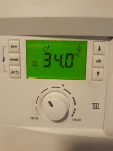

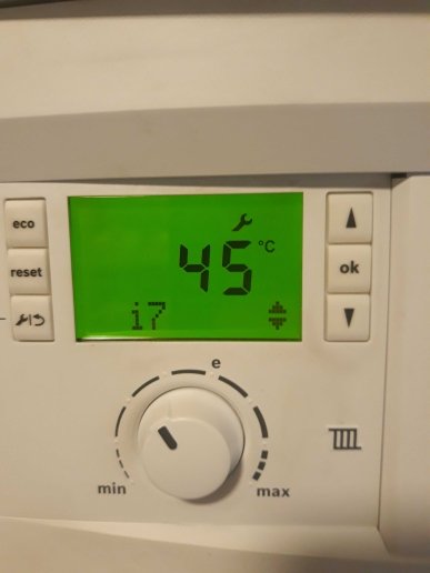

A nie jest tak że jak na kotle jest włączona opcja w1 to krzywa grzewcza jest brana z ustawień w kotle? A jeżeli wyłączona to krzywa grzewcza brana z cw400 oczywiście jeżeli jest wybrane sterowanie za pomocą temp zewnętrznej z punktem początkowym.
U mnie tak to wygląda z wyłączona opcja w1, czyli nie działa pogodowka?
Mam ustawione na kotle 45' i grzeje wodę normalnie, w opcji serwisowej mam zwiększenie zasilania grzania CWU o 10' a zadana CWU 45, kocioł podczas grzania nie przekracza 55'13b524ae6f80a0b63352af66643e7f26.jpg
Sprawdziłem z ciekawości. W domu zadana 22' a nawet 21.5 bo nocne obniżenie , na zewnątrz 8'. Temp w domu 21.9'.
Włączyłem opcje 1.W1 z domyślnymi ustawieniami jakie były, czyli punkt A 82', B 30' i kocioł od razu się włączył z temperatura zadana 45'. Mimo że temp w domu jest ok, na dworze jest temp na plusie więc nie ma potrzeby grzać z wyprzedzeniem i oczywiście w cw400 temp końcowa mam ustawiona 35' a Maks temp zasilania 40'.
Także moim zdaniem jest tak jak mówię, jeżeli jest cw400 to włączamy 1.7d na 1 a 1.W1 na 0 inaczej krzywa grzewcza nie steruję Cw400 tylko kocioł a nie o to chodzi. 3a16d47e849ccea40fea14c1ad71697d.jpg&key=04dc12843580b8e362179dca0412399c4d2042cd6a004f609f6fea89463ed2a5fac5e268c02f9444b6c011178e1a42c3.jpg&key=5fc6f3746691631bf31bf6f632c766d43aa0f27398d52987dcd7e4e01f3715a0
