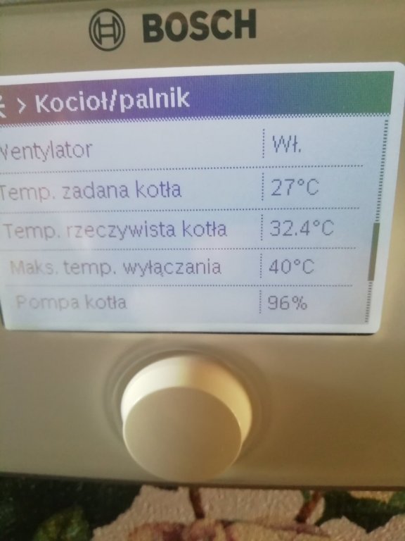

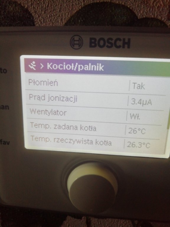

Witam kociołek junkers smart 14-5c, mam problem z utrzymaniem kotła na niskiej mocy 1 sezon grzewczy.
IMG_20211003_010713.thumb.jpg.8d58caf0a141bf969c9c40be3bb06509.jpgIMG_20211003_010649.thumb.jpg.ebdc8e497333270f6c1edda410d8d5f4.jpg

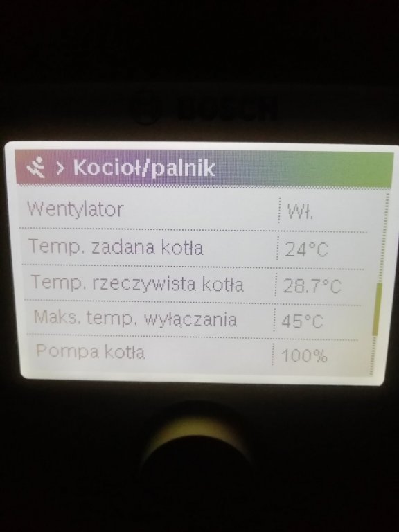

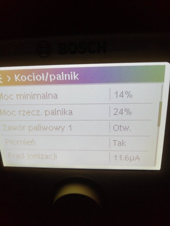

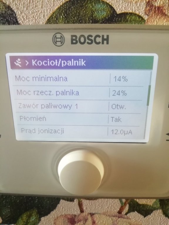

Po rozpoczęciu grzania kocioł schodzi do temperatury zadanej np. 27 stopni modulując z 50% palnika do 14-16% po rozgrzaniu 2 godziny później wpływ pomieszczenia i temp wewnętrzna zmienia zadana np. Na 25 w tym czasie mamy zadana 25 rzeczywista 27 i dalej rośnie minimalna moc palnika przeważnie zatrzymuje się na 22% lub 24% zawsze są to te dwie wartości i zaczyna się przegrzewanie po 2-8 godzinach rzeczywista przewyższa zadana o 6k i kocioł przestaje grzać przy mocy palnika 24%. Dlaczego nie moduluje w dół lub nie trzyma tych 14%.
Sterowanie cw 400 z punktem poczatkowym. Pompa 100%. Wszystko zasilane z kotła. 2 rozdzielacze 5 i 6 pętli. Rotametry otwarte na max. 100% podlogowka. Przepływy dół 1.5l/min góra 1.5-2l/min. Proszę o rady jak to rozwiązać. I 2 pyt. W historii usterek widzę że co dziennie zgasł płomień na minutę czy kilka sekund wzywać serwis?

Widzę że nikt nie umnie wyjaśnić takiego stanu rzeczy możecie wrzucić swoje fotki z diagnozy. Cw 400 czy moc jest uzależniona od temp rzczywistej np.
Dane z dzisiaj już mam pewność po 2 tygodniach obserwacji ze kocioł nie potrafi obniżyć temp. rzeczywistej kotła niżej jak 28 stopni , zawsze jest to jego najniższa wartość. tylko moc palnika jest różna w przedziale (24-18%) tylko czemu nie schodzi do zadanej, jakieś porady??? obdzwoniłem serwisy infolinie z warszawy zero pomocy, serwisant dopiero za 4tyg ma czas.

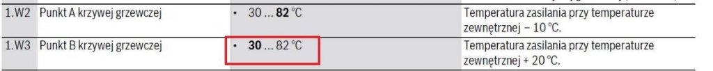

Po co mi pokazujesz krzywa z kotła. W1 mam na 0 czyli ta krzywa nie jest brana pod uwage. Moja krzywa idzie z cw400 i jest 21-39
1.W1 Regulacja wg temperatury zewnętrznej z
liniową krzywą grzania
• 0: Regulacja wg temperatury zewnętrznej
nieaktywna
• 1: Regulacja wg temperatury zewnętrznej
aktywna
Ta funkcja serwisowa dostępna jest tylko wtedy,
gdy czujnik temperatury zewnętrznej został
rozpoznany w systemie.
Przedstawienie krzywej grzewczej ( str. 60).

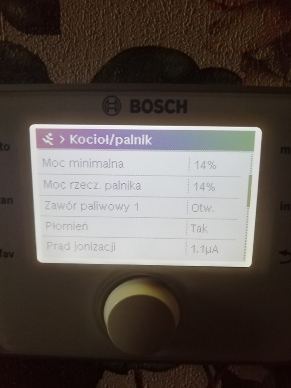

Mam to samo na kotle żyje swoim życiem już z nim nie walczę zawsze praktycznie idzie koło 20+%
Walczyłem rok z tym żeby pracował jak najdłużej z najniższą mocą i się poddałem.
Tylko kilka razy widziałem te 14% w pracy palnika.

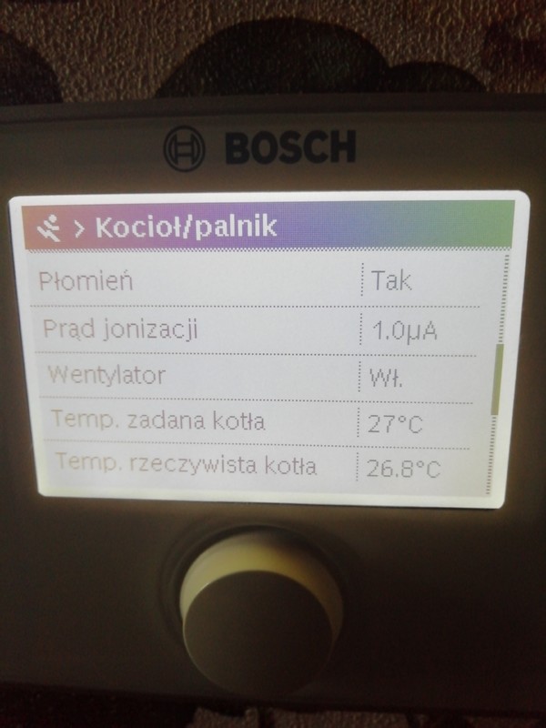

Fajnie że nie jestem sam ,ja widzę 14% dość .. tzw. wymuszam obniżając temperature na sterowniku cw 400 np.  z 21.5 na 20.5 wtedy kocioł bardzo szybko reaguje i zadana 31 zmienia na 29 w 2 min z mocą 14%. Wten sposób dowiedziałęm sie 2 tygodnie temu że ten typ potrafi.
Ale do sedna masz tylko podłogówke ? szprzęgło? widziałęm u użytkowników ze sprzęgłęm ze im pracuje na 14-15% chyba trzeba pojść w tym kierunku.. Zimę że tak powiem przetrwamy bo tu są wyższe temperatury zasilania ale w kwietniu gdy zada 24 to porażka rzeczywista bedę miał 28.

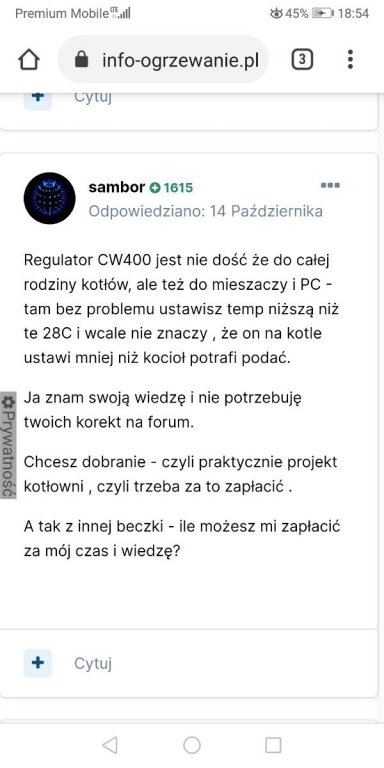

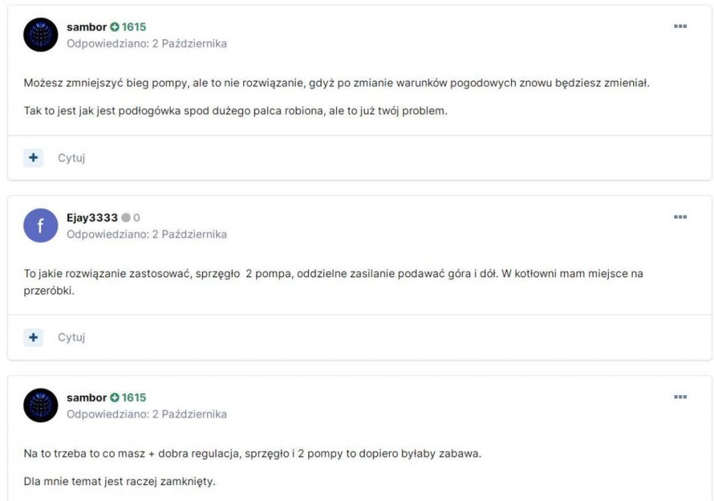

Mam to na piśmie w prywatnych wiadomościach od ciebie, kiedy nieopacznie dałem się wciągnąć w dyskusję z ignorantem na temat jego spartolonej podłogówki - nie wiem czy to wytwór kolegi czy jakiego Janusza, ale można tylko współczuć.
Poniżej screen z 3 ostatnich postów priva, wiem że nie powinno się takich rzeczy pokazywać- priv to priv, ale gość mnie wkurzył:
Screenshot_20211021_185404_com.android.chrome.thumb.jpg.1d27adc442ef0a49de198288c9050345.jpg
35 minut temu, sambor napisał:
A kto ci kazał sprzęgło i mieszacz?
Sam wymyśliłeś sprzęgło + 2 pompy ( na 100m2 powierzchni całkowitej!)
To jest ostatni wiadomość prywatna. Próba wyłudzenia. Karalna Screenshot_20211021_185404_com.android.chrome.thumb.jpg.7005448b7786c3285f395b22f3688243.jpg
Edytowane przez Ejay3333
Ale nie widzę wyłudzenia, jest tylko konkretna propozycja abyś sam wycenił moje działania, które już wchodziły po za forumową pomoc.
I było to po to abyś przestał mnie nękać w tym temacie dlaczego ??? dlaczego??? dlaczego ????
A z innej beczki - dlaczego nie złapałeś się z Działem Tech producenta kotła - pewnie nikt nie chciał z tobą rozmawiać.
