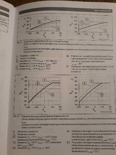

Mówisz że przy temp projektowej jest punkt początkowy 20', według instrukcji 25' albo źle to odczytuje. 86986ebae05c77aed067e4ecbb4db0b6.jpg
Tak, masz rację, jest zafiksowany na 25stC dla temperatury zewnętrznej 20stC.

Faktycznie przy tej bez punktu początkowego jest sztywne 25' jako punkt początkowy. W takim razie podobnie jak większość z Was również spróbuję to zmienić i ustawić sobie punkt początkowy na 20', tym samym powinienem mieć jeszcze niższą temp na zasilaniu a co za tym idzie jeszcze dłuższą prace kotła bez wyłączenia. Na obecnych ustawieniach kocioł pracuje już 4 doby, poczekam do poniedziałku i przestawię na tą z punktem początkowym. Akurat temp zewnętrzne nie odbiegają drastycznie od siebie to będzie dobry punkt odniesienia.
Początkowa 20', końcowa 32' do tej pory grzal. Dzisiaj w nocy -3 i już nie grzeje. Zadana 22 w domu 21.5. Podniosłem końcowa na 33' i ruszył.

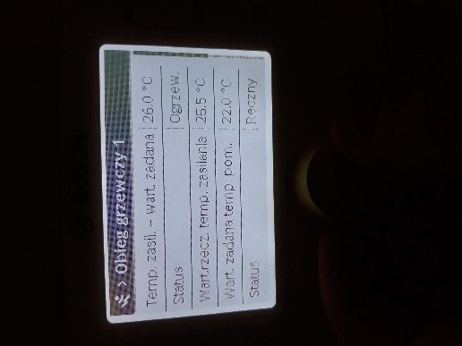

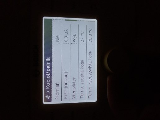

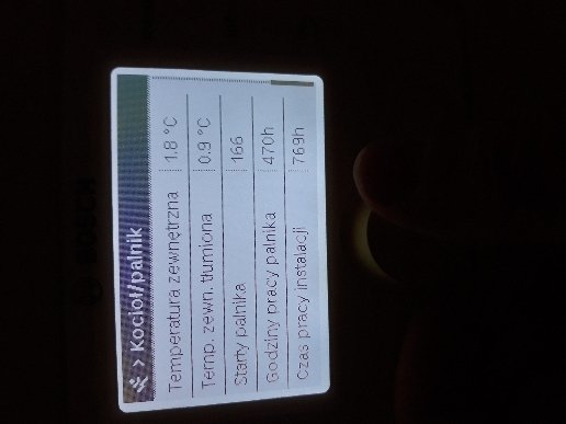

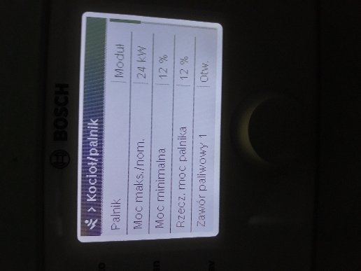

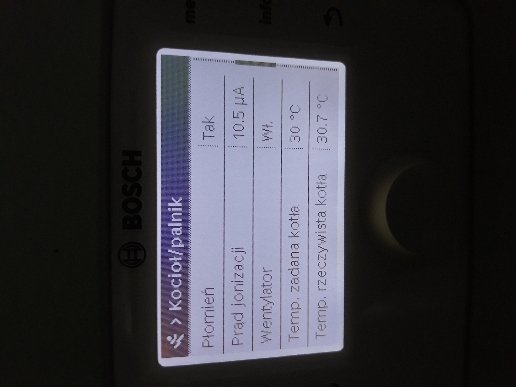

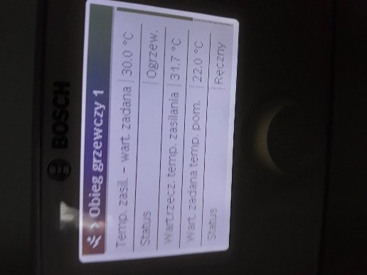

Zrób zdjęcia tego, co masz w Diagnoza --> wartości monitorowane, osobno kocioł, osobno obieg grzewczy.

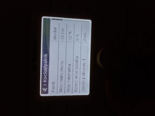

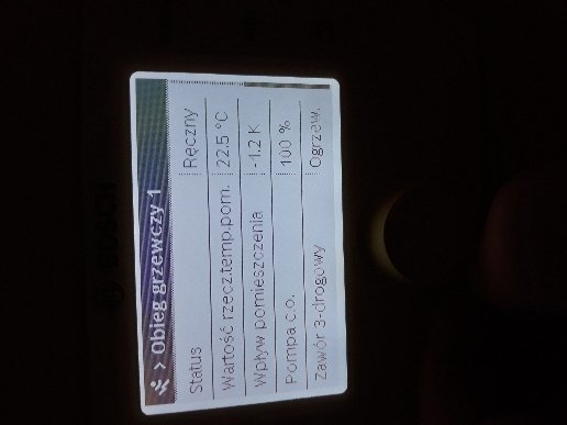

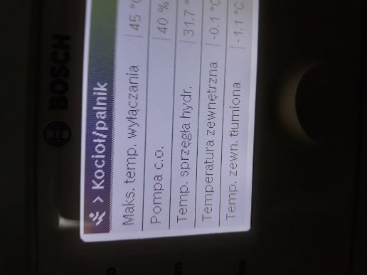

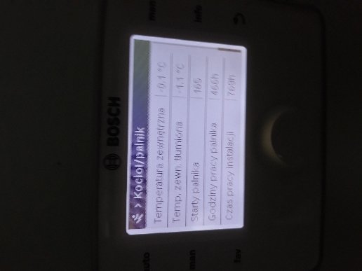

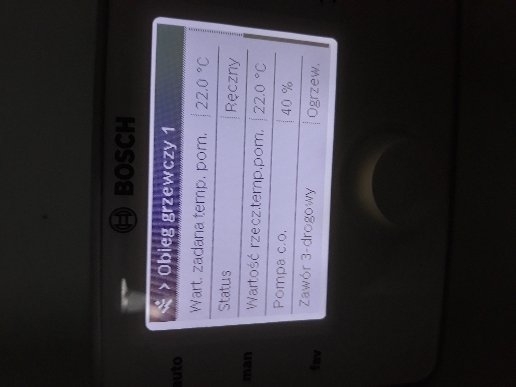

Teraz czy wtedy jak nie chce grzać przy niskim punkcie końcowym? Bo zmieniłem o jeden stopień i już grzeje do tych 22' i tak to wygląda teraz. Oczywiście pochodzi troche jeszcze i się wyłączy, nie mam pojęcia jak u was może pracować kocioł 16h ma dobę.
bfb2d10dff54ab3c61ace3c1c124281e.jpg5d9cf5284c5c87eafbe804ac02c30cf2.jpg1ad5cc1bd3b611c369726d8fcb67aadb.jpg3ae7f50c001a26e9b750e52ee4dfa210.jpgff6cac757ff3c1364ca68dcd4c0f1d0c.jpg0bd33a90fbb609b6edfac9e4654fadf8.jpg
Obciąłeś chyba ekran obiegu, bo nie widać wpływu pomieszczenia. Zrób też jak nie będzie grzał.
Czy w przyszłości mógłbyś robić zdjęcia w poziomie? Szyja boli przy oglądaniu ;-)
Wpływu nie ma bo akurat wtedy temp była zadana taka jak w pomieszczeniu.
Sorki za zjdecia wrzucam przez tapatalk.

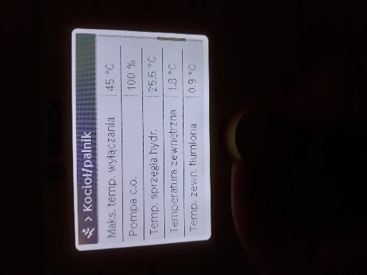

Teraz jak przestał grzać bo przegrzal.
a2a4bc3d8c51fae6349adf38b29b3673.jpgaaaf81c4bc8c89cf7492ba773082912b.jpge61b2af30484afab64700326f141b660.jpg506c1ac54cdab731945c75f52eeec9d5.jpgad7d3e2e44709a3371fd830efed0f331.jpge6c59a3f625e5059e5098a78a1ab4305.jpg
Wpływ pomieszczenia masz -1,2k i do tego Ci przegrzewa - ja bym obniżał krzywą. Wydaje mi się, że już nic nie wywalczysz, skoro kocioł pracując na 12% mocy palnika i tak przegrzewa. Właściwie, to mógłbyś zacząć otwierać okna, wtedy nie będzie przegrzewał :-D
Co do zdjęć, to może rób je w poziomie, inaczej niż robisz, to będą normalnie się wyświetlać :-)
Ale jak miałem punkt końcowy 32' o czym pisałem, to rano wstałem a tam 21.5 i nie grzeje. Dopiero jak zmieniłem na 33 to ruszył. Wpływ mam na 3
przy dodatnich temperaturach z tego co się orientuję to lepiej korygować punkt poczatkowy krzywej a nie końcowy bo bierze właśnie z tej części wyjściowe dane do grzania
