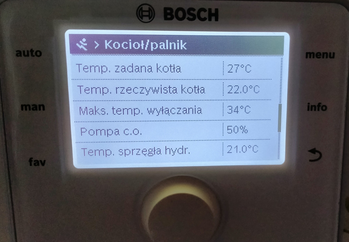

Junkers Smart 14-5c - brak modulacji kotła
A to moje z dziś 14kW i cw400 sprzęgło
Nie osiąga temp w pomieszczeniu mimo temp zadanej większej nie grzeje.
Jak grzeje to trzyma 28-29st
Walczyć dalej ?
Ja tak miałem, jak dałem za duże obroty pompy w piecu. Jak zmniejszyłem, to zaczął dogrzewać sprzęgło.
PS. Jak masz sprzęgło, to "temp. zadana kotła" powinna się nazywać "temp. zadana sprzęgła hydr." .
Porównujesz ją z "temp. sprzęgła hydr" a nie z "temp. rzeczywista kotła" 🙂
Chyba wreszcie rozgryzłem w czym był problem.
W menu 2 kotła jest  punkt 2.3C Interwał temperaturowy dla wyłączenia i
ponownego załączenia palnika - miałem oryginalnie 6K - po zmianie na 5 wszystko chyba ruszyło jak trzeba.
Przy płaskiej krzywej tak jak ja miałem 20-32 temp podłogi wychodziła około 26 jak było na zewnątrz ok 5st
podłoga praktycznie nie mogła się wychłodzić w kilka godzin do tych 20st a to dawało 26zadanej kiedy mógł się uruchomić kocioł przy zadanej 26st
Po zmianie na 5K jest spokój bo podłoga wychładza się do 23 i kocioł dogrzewa na małej mocy
