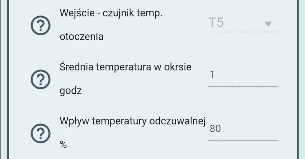

Biawar jest ok tylko to sterowanie o to się spieramy. Ty twierdzisz prosto i skutecznie żeby klient nie miał pretensji ale tutaj wszystko się dzieje automatycznie i jak mamy trochę czasu i wiedzy to możemy dopieścić w szczegółach. Nie bronię pogodowki na czujniku zewnętrznym czy www. tylko twierdzę że na czujnikach wewnętrznych działa to 5 razy lepiej i ekonomiczniej i nie musimy robić on off tylko pozwolić się zladowi wychlodzić minimalnie żeby nie grzać od zera no prawie zera bo zaraz złapiesz mnie za słowo.

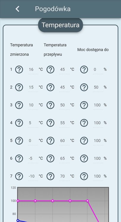

Dlatego może firmy odchodzą od sterowania pogodowego. Jeszcze raz powtórzę tabela krzywej grzewczej w rtb czy Blackstarze jest uniwersalna można wpisywać krzywa grzewcza zewnętrzna jak i wewnętrzna.

Wybór krzywej nie jest żadnym ideałem bardzo czesto trzeba tą krzywą wypłaszczać lub podnosić i stąd jest korekcja i stąd też zastosowania termostatów pokojowych dużo lepszym jest rozwiązaniem jest wyznaczanie punktowe. Bo mogę dla określonych temperatur mogę wyznaczyć konkretne temperatury zasilania. Co do "temperatury zewnętrznej' to wbrew pozorom to odczyt z samego czujnika temperatury umieszczonego gdzieś na ścianie idealny nie jest i wcale nie jest takim rewelacyjnym rozwiązaniem. Niestety taki pomiar nie uwzględnia wielu innych czynników które mają wpływ na odczuwanie tej temperatury. "Bo Panie jak jest wiatr a jest ciepło to jest zimno a jak nie ma wiatru a jest zimno to tej ciepło itd" A ze stacji pogodowej to już możemy odczytać więcej parametrów czyli siłę i kierunek wiatru, wilgotność powietrza, temperaturę, i na tej podstawie wyliczyć temperaturę odczuwalną. Jeśli czegoś nie znam to wcale nie oznacza że to jest złe
Tak może napisać ktoś kto nie bawi się w porządne OZC i prawidłowe policzenie podłogówki , sterowanie wg czujnika temp pomieszczenia jest kiepską namiastką prawidłowej regulacji - podłogówka ma dużą bezwładność - rzędu 2-3h lub więcej, więc regulacja będzie opóźniona w te kilka godzin.
