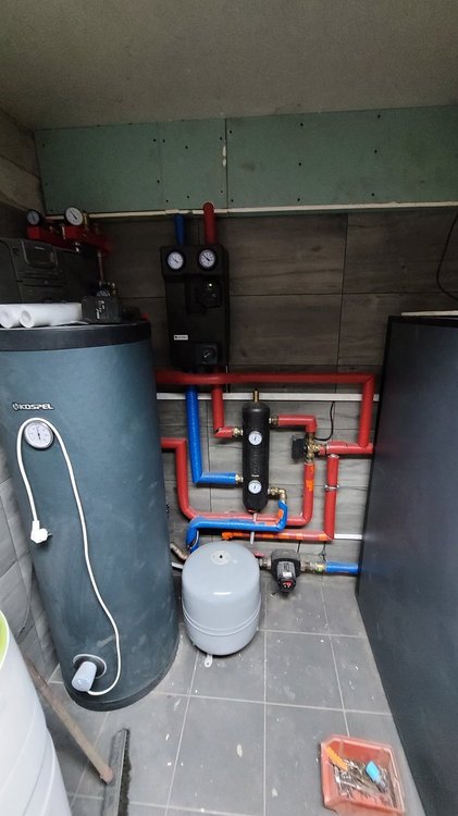

@mirekx faktycznie ile metrów ogrzewasz. Jak jest zabezpieczony powrót bo bardzo fajnie to wygląda.
Edytowane przez pospisz
Na powrocie ATV  ogrzewam dokładnie 148m2
Edytowane przez mirekx
Wszystko chodzi na tej jednej pompie z kotła?
Zmieniłem zdjęcie tamto było przed poprawką mały błąd
To co widzisz pompa obigowa co + grupa z zaworem mieszającym
ATV jest z zbiornikiem wyrownawczym
