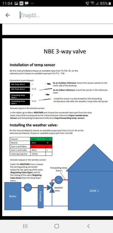

Z Waszej rozmowy wynika  że  v13  nie obsłuży podlogowki: zawor 3d z silownikiem + czujnik temperatury zaworu+ ewentualnie pompa ( pompa może być podłączona pod techa który będzie sterował siłownikami za pośrednictwem czujników pokojowych).
Chodzi mi o pogodowe sterowanie zaworu ,dostosowanie temp. Wody  do warunków zewnętrznych.
Dodam że poddasze z grzejnikami chciałbym zasilić inną temp wody poprzez czujnik pokojowy.
W schematach blackstar jest taka opcja .tylko nie widzę schematu połączeń sterownika z osprzętem .
Oczywiście oba obiegi grzejników i podlogowki za sprzęgłem . Grzejniki bez zaworu 3d .
Ewentualnie gdyby z poziomu v13 nie bylo możliwości to może moduł rozszeżeń da radę lub rtb z v16 a w ostateczności to sterownik zaworu techa  z czujnikiem temp zaworu i zewnętrznym.
Tylko wtedy 3 sterowniki w kotłowni:) pieca ,siłowników i zaworu 3d.
Nic nie trzeba dokładać z obcego sterowania do kotłów NBE tylko ewentualnie moduł rozszerzeń. Różnica między V13 a V16 to taka że w pierwszym trzeba pobawić się ustawieniem dmuchawy aby prowadzić prawidłowy proces spalania w oparciu o tleny z sondy. Robi się to praktycznie podczas pierwszego uruchomienia z możliwa korekta późniejsza przy zmianie pelletu. W V16 wszystko dzieje się automatycznie w oparciu o podcisnienie i sondę lambda potrzebne jest tylko przeważenie pelletu.

Wygląda na to że jest czujnik zewnętrzny
Czujnik zewnętrzny jest z najbliższej stacji pogodowej zczytywany przez www i działa, kwestia prawidłowych ustawień. Z tego co wiem możliwe że zostanie dodana funkcja obniżenia mieszacza po dogrzaniu i wtedy będziemy mogli odznaczyć ktora strefa jest ogrzewaniem podłogowym. Tutaj przykład. Kocioł praktycznie w pracy ciągłej wygaszany tylko przy dużym wzroście temperatury zewnętrznej (słońce)
