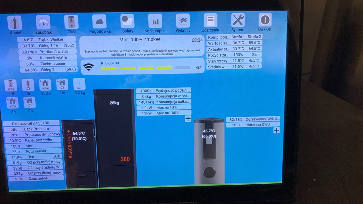

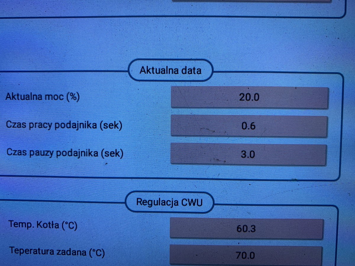

witam, dołączam w tym wątku, może ma ktoś odpowiedź na ten problem...poważny problem, podajnik ustawiony na auto spalanie i jakieś kosmiczne wartości wyskakują. Sypie pellet na podajnik jak szalony, na zdjęciach pokazałem jak to wygląda z czasami pracy i pauzy podajnika...zasypuje płomień..musiałem wyłączyć tryb auto spalania..ale wtedy kocioł nie działa jak należy..
Według mnie to efekt złego przeważenia pelletu. 1300g wydaje mi się za mało. Ja przy tej samym kotle i zasobniku uzyskuje niezależnie od dotychczas stosowanego pelletu wymuszając pracę podajnika uzyskuje nie mniej niż 2000g/6min. To ma bezpośrednio wpływ na wyliczone czasy podawania. U mnie przy 100% to 10.2 a Ciebie to aż 71 pewnie to czas wyrażony w [s].

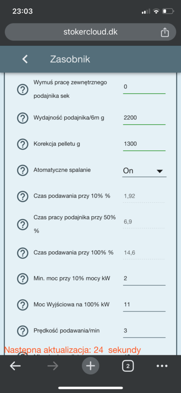

po sprawdzeniu i ustawieniu po poradzie wstepnie 2200/6min, przy 100% zeszlo mi na 10.4, problem taki, ze przy okolo 60% nawet przy ok 30% ten wspolczynnik sie zwieksza, aktualnie mam 14,6, troche dziwne, bo chyba powinno to maleć..
