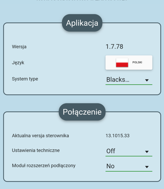

Witam nic nie ruszamy śmiga dobrze. Tylko powrót cieplejsze niż zasilanie. Pewnie umiejscowienie czujnika.?
Wysłane z mojego SM-N950F przy użyciu Tapatalka
@pospisz pamiętasz co było u mnie jak robiłem "swój" czujnik? Ile pokazywało mi stopni na powrocie?
Tak pamiętam ale nie zawsze auto adapt sprawdza się najlepiej. Gdyby mieli wyświetlacz z przepływem tak jak w alpha 2,3 wiedzieli by o czym mówię. Po drugie pompę kotłowa w NBE ciężko oszukać trzeba kręcić po stronie instalacji. Ja też mam auto adapt ale już nie korzystam z tego, sprawdzam tylko przepływ jaki pokazuje.
Edytowane przez pospisz
Mówię o tych głupotach które pokazywało, ponad 70* na powrocie przez czujnik o złej rezystancji. Potem wpadła ekipa 3 miasto i dali mi odpowiedni czujnik.
@ŁukAsh spokojnie działa ok. Tak @eliks masz rację potrzebny jest odpowiedni czujnik.
@bzykerUmiejscowienie albo rezystancja. Spojrzymy przy serwisie.
Swoją drogą taka ciekawostka; to co pisaliście wcześniej, że czujnik powrotu jest nie ważny bo jest sprzęgłorozdzielacz i ATV może być mylące.
Czujnik powrotu jest bardzo ważny bo potrafi zamknąć siłownik mieszacza na 0% jeśli coś jest nie tak z przepływem ciepła.

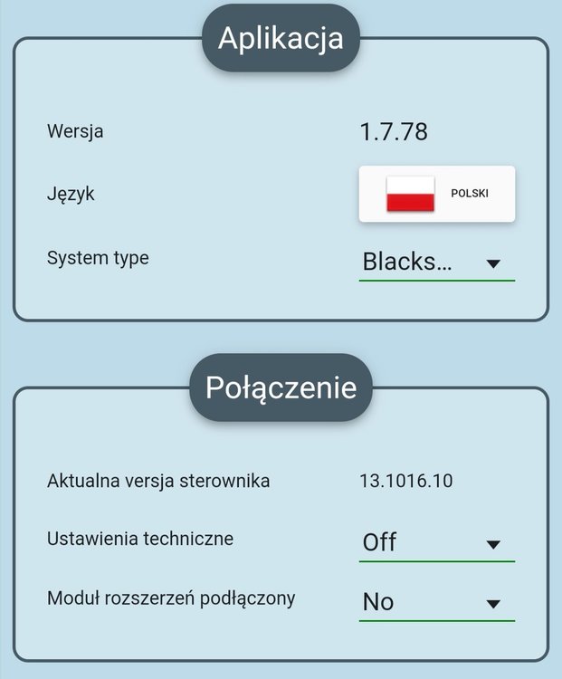

@pospisz  Sprawdzałeś może jak sprawuje się to nowe oprogramowanie które wgrywaliśmy w kocioł klienta i chyba też do kotła u eliksa?
Mówię o pracy mieszaczy siłownika
Dawno tak twierdziłem, twierdzę że spełnia jeszcze jedna funkcje.
Nowy soft ok nie zauważam dziwnych sytuacji.
