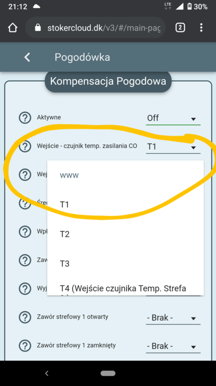

  • A ja dorzucę swoje. Pogodowo (i to jeszcze tylko z odczytu temperatury zewnetrznej) to sobie można sterować temperaturą wody w instalacji a nie temperaturą w pomieszczeniach. Bez czujnika wewnętr

Ponadto w kotle brak czujnika temp zewnętrznej i sterowanie temp na odbiory tym czujnikiem.
Stwierdzenie nieprawdziwe można zastosować czujnik temperatury zewnętrznej.
Aż nie wierzę że Ty takie rzeczy piszesz.
Edytowane przez pospisz
Czujnik temperatury zewnętrznej? Pobiera dane z najniższej stacji pogodowej.
Wysłane z mojego SM-N950F przy użyciu Tapatalka
Można i tak tak. Drugie rozwiązanie nie było praktykowane chcesz możesz spróbować. Wybierz inna opcje T zamiast www, tam gdzie będziesz miał podpięty czujnik.
To chyba się nie zgadaliście wcześniej bo mówione było że opcji zwykłej pogodowki brak.
Czujnik temperatury zewnętrznej można podpiąć z tego co wiem i jak wlazłem do znajomego na konto w opcji Pogodowka jest coś takiego
Ale do rozmowy się nie mieszam, nie moja bajka. Ustawiasz WWW jak ma ciągnąc ze stacji albo T jak ma brać temperaturę z czujnika

@sambor Teraz już rozumiem z tym postem #550 to że w tabelce jest wewnętrzna nie ma znaczenia możemy to zmienić na zewnętrzna. Pola do wypełnienia są uniwersalne w zależności co wpiszemy.
