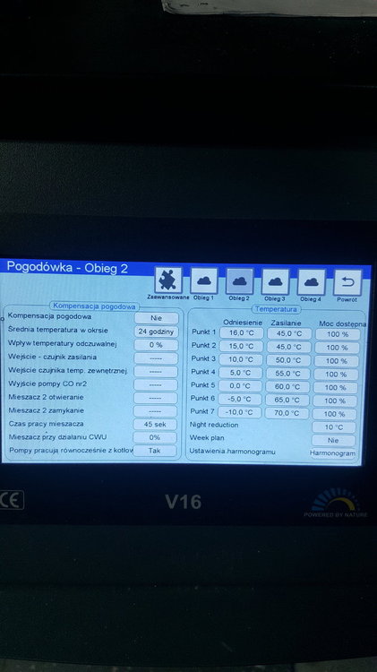

Generalnie codzi mi o pogodowe sterowanie podłogówki.
I pokojowe grzejników.

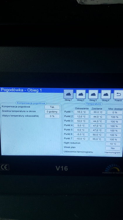

Jeśli wybiorę w sterowniku kotla www to grzejniki też będą sterowane pogodowo...przecież v13, v16 dobierze moc i temp zasilania do warunków naz zewnatrz oraz zapotrzebowania? .Ale tak aby na powrocie było 55 ° ...W mojej instalacji i tak będzie musiał być zawór ochrony powrotu przed sprzęgłem.
Jaka temp. zasilania ,taka będzie skierowana na grzejnki ponieważ nie ma na obiegu 3d?
Edytowane przez roberts78
Nie podłoga może sterować zewnętrzna a grzejnikami pokojowa.O powrót 55 kocioł sam zadba..
Każdy obig pogodowy ma takie same ustawienia
Nie wiem tylko  czy nie bedziesz musial miec modulu rozszerzeń ja mam tylko inst. Grzejnikową
Tak można podpiąc czujnik zasilania.. to jest standard

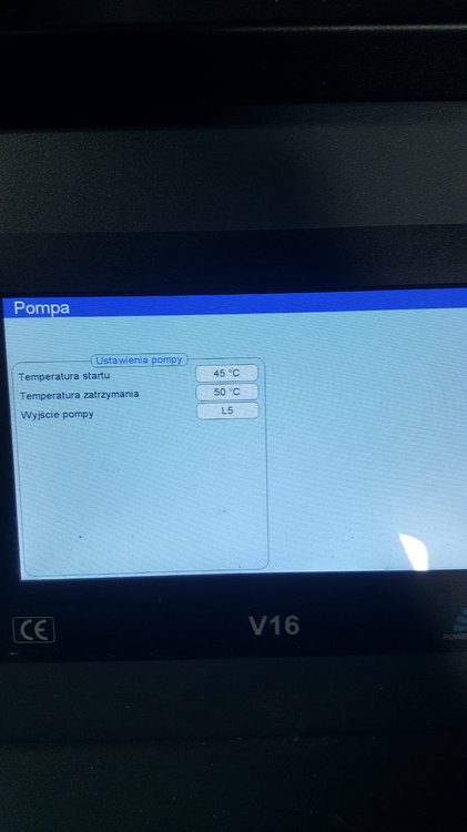

Pompe zawsze najlepiej podpiac pod piec. Kocioł ma sterowac pompa. Można ją wyłączac czujnikiem kotla lub ewentualnie termostatem uniwersalnym. Ale kocioł ma być sterowaniem nadrzędnym pomp.
@mirekx wszystko masz sterowane z zewnętrznej dlatego tak jest gdybyś miał 3d i siłowniki każda strefę można by zasterować inna temperatura przepływu.
Po drugie masz średnia temperaturę z 24h i nie masz temperatury 0 czyli kocioł stop bo świeci słońce.

Nawet z www możesz zrobić stop to tak jakby tryb lato czyli 18 stopni 30 w grzejniki moc 0 i tyle. Zlad nie zdąży się wychlodzić przez te kilka godzin. Jeszcze kwestia stop wysoko pompy.
Można wyżej w momencie stop instalacji nie będzie wychladzalo zladu.
Ok. Nie wiem jak masz pompy wpięte ale zobaczysz sam

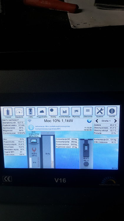

Co znaczy że moc została wyliczona przez kompenscję pogodową ? I dlaczego wartość procentowa się zmienia?
W zależności jakie zapotrzebowanie zgłasza instalacja ewentualnie minimalnie zmieniła się temperatura zewnętrzna.
@mirekxAha zmień ten odczyt z 24h na 1h.
Co to za dziwne pojęcie temperatura przepływu?
Temperatura za mieszaczem lub temperatura zasilająca instalację wystarczająca do utrzymania komfortu cieplnego. Kocioł będzie inaczej prowadził grzanie mimo że np. w instalacji nie będzie zaworu 3d w związku z założona temperatura przepływu. To taki chochlik językowy.

Jeżeli Mówisz o odczycie w 2 obiegu pogodówki to nie ma znaczenia bo jest on nie używany
