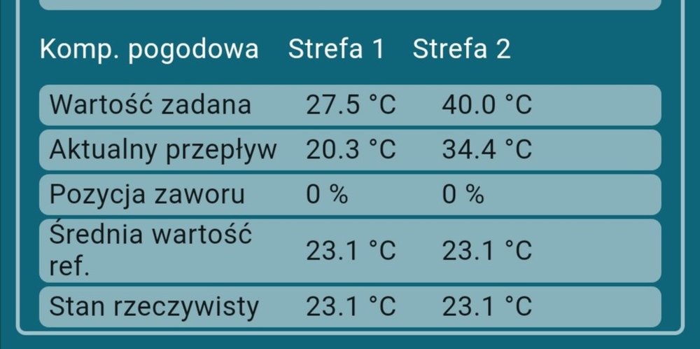

To który kolor pokazuje temp zadaną wody za zaw 3-D?
A który temp zewnętrzną?

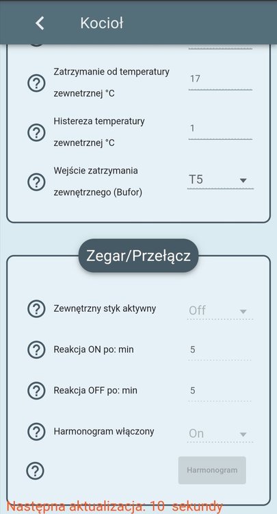

  • A ja dorzucę swoje. Pogodowo (i to jeszcze tylko z odczytu temperatury zewnetrznej) to sobie można sterować temperaturą wody w instalacji a nie temperaturą w pomieszczeniach. Bez czujnika wewnętr
temperatura przepływu temperatura za zaworem .Temperatura zmierzona to wewnetrzna lub zewnętrzna .Trzecie pole słuzy do okreslenia mocy kotła maksymalnej możesz wszedzie ustawić 100% kocioł zmoduluje do zapotrzebowania w danym momencie . Krok 1 musi być określony jako stop kotła lub pracę z  minimalną mocą aby się nie wygaszał.
Ps. Krok 1 można też ustawić minimalna temperaturę  za zaworem po dogrzaniu , zawór sie mocno przymknie i kocioł się wygasi lub bedzie chodził z minimalna moca i czekał na sygnał z pokojówki lub zewnętrznej. W momencie zastosowania regulatora on of kocioł się wygasi .

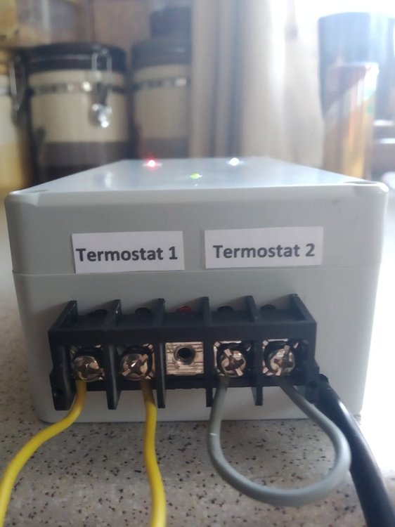

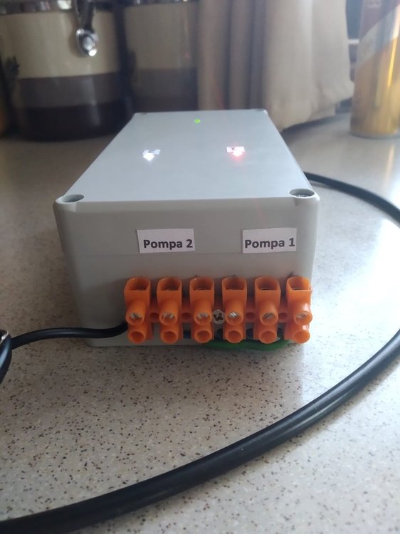

PS. Mała rzecz a cieszy od naszego  forumowego kolegi. Da sygnał do kotła z obojętnie ilu czujników on of tutaj dwóch. Można też dodatkowo podpiąć pompy jeżeli mają dostawać sygnał stop.

@PuławiakTo urządzonko może mieć zaprogramowana temperaturę startu i wyłączenia pompy lub czasowy wybieg opcji jest wiele. Można też po modyfikacji sterować tym zdalnie szczególnie ważne przy kotlach takich jak Ferroli Biopellet tworzyć wiele stref.

@sambor jeżeli chciałbyś zastosować sterowanie strefowe Tece to kotły NBE zrobią to bez zaworu 3d sterując przepływem na podstawie ustawienia temperatury przepływu w pogodowce nawet ze stacji pogodowej i ustawieniu zabezpieczenia w postaci temperatury powrotu w sterowniku dobierając przepływ i temperaturę do zapotrzebowania z siłowników Tece.
Tworzysz jakieś fantazje, fikcje .
Ustaw przepływ ok 1m3/h , tak aby na podłogę szło 35C a na kocioł wracało 30C i w tym przypadku gdzie ochrona?

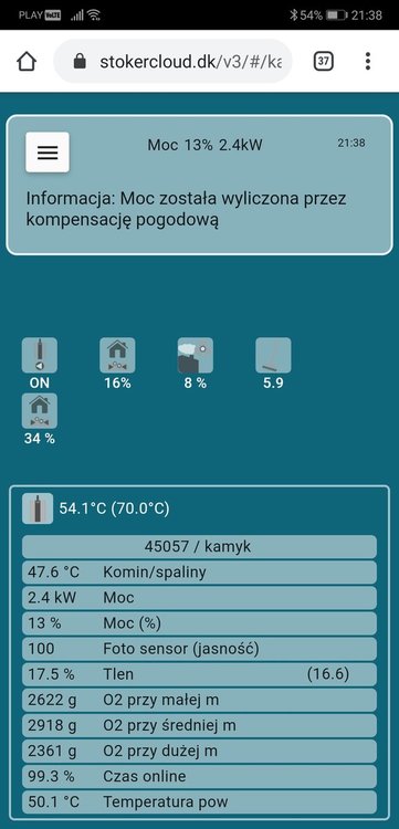

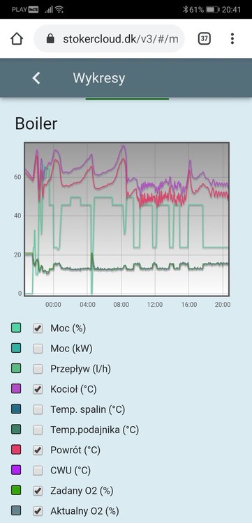

Mam nadzieję że tutaj trochę to widać ale ta kupa żelastwa duńska w ogóle nie chce się słuchać na kotle ustawione 70* a teraz jest coś koło 54* moduluje na 13% i nie chce dochodzić do zadanej chyba się zepsuł ale powrót 50* w domu ciepło coś koło 23* a on coś kombinuje nie chce wyrzucać ciepła kominem bo po co spalic Extra dodatkowe kilogramy pelletu żeby dojść do zadanej. Dlatego namawiam nie kupujcie Mercedesa z czterostrefowa klimatyzacja lepiej kupic Fiata 126p i jeździć z otwartymi szybami też fajnie i hipstersko jak się tera mówi.

Najciekawsze jest to że pokazujesz  to co chcesz pokazać, a nie to co inni chcą zobaczyć!
Na dodatek piszesz głupoty!
I co te 54C wpuścisz w podłogę?
Nie tędy droga, ale to już  raczej inf na producenta a nie dla handlarza.

To się dostosuj i podaj przepływ nie jako temp w stopniach C, tylko jako przepływ w l/min (l/h)
