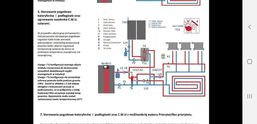

Temperatura za mieszaczem lub temperatura zasilająca instalację wystarczająca do utrzymania komfortu cieplnego. Kocioł będzie inaczej prowadził grzanie mimo że np. w instalacji nie będzie zaworu 3d w związku z założona temperatura przepływu. To taki chochlik językowy.
Czyli mozna poustawiac sobie krzywą pod podlogówke tak by nie przekroczyć  powiedzmy 33° a sterownik będzie pilnował za pomocą czujnika temp za 3d  poprzez zawór i stopień jego otwarcia .Pompę za 3d Wtedy jest sens podłanczac z pompa kotłową gdzie panuje wyższa temp ?
Załóżmy że wszystki silowniki zamkną pętle ponieważ czujniki pokojowe pokażą dogrzanie pomieszczeń.W takiej sytuacji musi byc bypass a pompa chodzi sobie bez sensu wraz z pompą obiegu grzejników .(wszystkie pompy są podpięte pod kotłową).
Lub wersja termostat za pompą + moduł rozszeżeń i osobne ustawienie pompy .

W takiej sytuacji prawdopodobnie dojdzie do wyłączenia o histereze kotła bo pomimo ustawionej krzywej kocioł wygasi się przekraczając ustawiony próg. Pompy możemy podpiąć osobno pod inne wyjścia kwestia wolnych L.

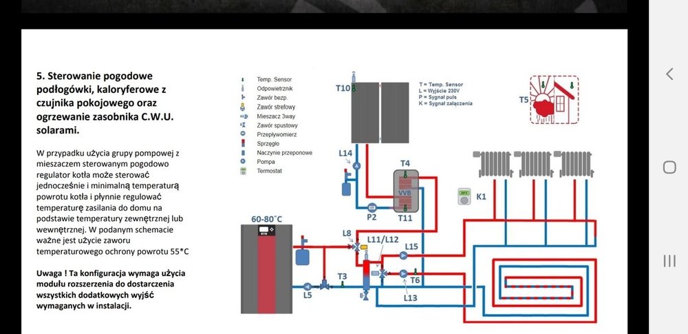

Instalacja ma  tak wyglądać:
Tylko bez solarów.
Czy mozna zastosować jakiś inny przewodowy termostat pokojowy  ?
Czy v16 wystarczy czy trzeba moduł rozszeżeń?

Jeden 3d, 2pompy i zawór przełączający. Powinno spokojnie starczyć wyjść bez modułu rozszerzeń.Pokojowy też zastosował bym oryginalny bo może zdecydujesz się zrobić podlogowke na pokojowym zawór 3d przymykał by się w momentach przegrzania na mniejsza temperaturę przepływu. (Tylko główne pomieszczenie) Strefa grzejników to termostaty. Chociaż dyskutujemy tu o listwie tech w tym wypadku to już tylko pogodowka.

Zgadza się do podłogówki dodatkowo tech i podział  na 6 stref.
Wtedy tylko pogodowka.
Termostat do grzejników ,podejrzewam że można podłączyć przewodowy pod któryś z T ..
Jeszcze pompa kotłowa.
Czy schemat sprawdzi się w trybie letnim ..tylko cwu ,ewentualnie 2 drabinki ?

Na obiegu grzejnikowym przy zakręconych przepływach na pozostałych grzejnikach powinien grzać drabinki i tu będzie problem co da sygnał grzania łazienek. Pompa kotłowa standardowo L5. Schemat sprawdzi się w trybie letnim przy grzaniu cwu, drabinki to jednak czujnik potrzebny. Musieli byśmy manewrować temperatura wewnętrzna przy zakręconych pozostałych grzejnikach żeby grzały drabinki jakąś kosmiczna wewnętrzna.

Przemyślałem to trzeba zrobić trzy strefy dwie na czujnikach pokojowych czyli łazienki osobno ,pokoje z grzejnikami osobno i trzecią na pogodówce podłogówkę.Pompę do łazienek trzeba by wykorzystać tą kotłową i łazienki wpiąć przed sprzęgłem .Funkcjonowało by to  wtedy dobrze w trybie lato przy grzaniu cwu .Warunek osobny pion zasilania łazienek.
No to lipa...drabinki na rozdzielaczu grzejnikowym.
Musiał bym  grzać sprzęgło w trybie letnim i pozamykać przepływy  na podłogę przed 3d i pompą, oraz pozostałe grzejniki + kosmiczna nastawa na t.pokojowym.Raz dziennie na wieczór. Może być to nieopłacalne..lepiej grzałki w drabinki.
Lipy nie ma sprzęgło spełni funkcję ochrony powrotu a w związku z pełną temperatura w grzejniki i ustawieniu na krzywej pokojowej wyższej temperatury będą grzały przy zakręconych pozostałych . Obieg podłogowy się zamknie na mieszaczu w związku z zewnętrzna. Będzie działać.
Jeśli zastosuję ten schemat ktorego atutem jest praca na podtrzymaniu , czy będzie problem z drabinkami w trybie letnim?
Co z pompą kotłową jesli zastosuję  zawor temp.ochrony powrotu ,jak wygląda ładowanie zasobnika cwu?
Wersja bez solarów.
Edytowane przez roberts78
Ładowanie zasobnika za pomocą elektrozaworu 3d przed sprzęgłem. Zawór temperaturowy w niczym nie koliduje z pompa kotłowa , Drabinki jak i wszystkie grzejniki odpala się z czujnika pokojowego. W sezonie letnim będą po prostu zakręcone grzejniki na termostatach. Można zastosować czujnik bezprzewodowy i w lecie przenieść go do łazienki.

To trzeba poszukać innego rozwiązania dwa czujniki przewodowe i zamiana w sofcie kotła w zależności o trybu letni lub zimowy. Prace nad czujnikiem są w trakcie.
Pompa kotłowa na powrocie.
Mając dwa czujniki pokojowe można stworzyć dwie strefy łazienkowa i grzejnikowa i nic nie zmieniać w sofcie przy przejściu na tryb letni, oparte na tej samej pompie plus trzecia strefa pogodowa podłogowki

Podłoga chodzi na listwie techa i ma sześć stref tutaj musimy zasterować pogodowo żeby nie dublować sterowania i grzać w trybie ciągłym tak to rozumiem. Piętro chodzi na grzejnikach sterowane tylko termostatami grzejnikowymi chyba że się mylę. Łazienki mają ogrzewanie podłogowe i grzejnikowe czyli podłoga zostanie zasterowana z listwy a grzejnik z termostatu grzejnikowego. Potrzebujemy tylko dwóch sygnałów grzania czyli tych dwóch czujników pokojowych jednego głównego jako piętra i jednego z łazienki. Kocioł odpali się w momencie zapotrzebowania obojętnie którejś z trzech stref, czyli podłoga np. +12 na zewnątrz, grzejniki piętro +21 i łazienki +24 (Pompa jedna dla obu stref grzejnikowych) . Cwu będzie grzane w trakcie, po przełączeniu elektrozaworu 3d bez chwilowego grzania domu ale też bez wyłączania pompy podłogowej i grzejnikowej.
Ja to tak rozumiem chyba że błędnie. Warto rozpisać krzywe dla wszystkich trzech stref ponieważ kocioł inaczej będzie modulował mocą w zależności w którym miejscu krzywych będzie każda strefa.
