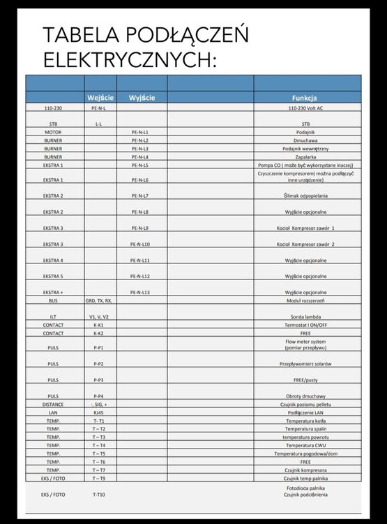

Z braku ruchu w temacie podpytam jak wygląda w BS+ sterowanie podłogówką i grzejnikami, oczywiście grzejniki mogą iść wprost z kotła, ale podłogówka musi iść przez zaw 3-D sterowany temp zewnętrzną a nie danymi z internetu - co trzeba tam dokupić i za ile - mają być 3 pompy a nie termostaty i zaw ochrony powrotu - czyli polska klasyka.
w instalacji 3 czujniki -temp zewnętrznej do ster podłogi, czujnik temp wody na podłogę - za mieszaczem , temp CWU, + ew termostat pokojowy.
Oczywiście temp kotła ustawiana wg potrzeb ręcznie.
Czy da się takie coś zrealizować i co do tego potrzeba oraz jak to połączyć

@sambor spokojnie to podłączysz ale ze sterowaniem 3 czujnikami pokojowymi .Zewnętrzna jednak z najbliższej stacji pogodowej .Na upartego możesz podłączyć czujniki zewnętrzne.
W razie "w" płyta rozszerzeń.
Ps. Wewnetrzna tylko uzupełni braki na poszczegolnych czujnikach.

Ale jak nie chcę 3 czujników pokojowych , tylko 2 czujniki temp wody - do CW, do podłogi i temp zewnętrzna do sterowania mieszaczem to co wtedy?
Czujnik pokojowy musi być firmowy czy dowolny ze stykiem rozwiernym?
Temp zewnętrzna musi być lokalna, a nie jakaś fikcja, z resztą to wymaga netu a nie każdy w Pl go ma.
Możesz podać konkretnie gdzie którą pompę podłączyć, zaw 3- mieszający i gdzie czujniki?
Najlepiej na rys płyty , może też być płyta rozszerzenia

Pod L musisz rozplanować pompy i zawory mieszające (3d zabiera dwa złącza) a pod T czujniki i tyle.

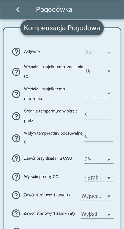

Jak nie ma czujnika temp zewnętrznej to jakiekolwiek sterowanie kotłem polega na sygnale zał/wył.
Można podłączyć czujnik temperatury zewnętrznej i go wybrac zamiast www np. T6 i będzie aktualna zewnętrzna.
Dowolnie?
Pytam, gdyż nie znam tego sterownika i nie chciałbym źle doradzić.
Na pewno będzie potrzebny moduł rozszerzeń.

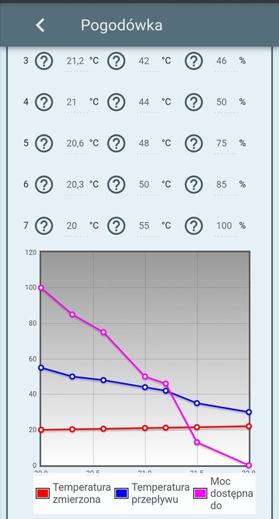

I wtedy odczyt czujnika temp zewnętrznej steruje zaw 3-D wg krzywej grzewczej?
dowolnie tylko musisz pózniej wybrać w sterowniku oczywiśćie oprócz zajętych wyjść przez sterownik.
@sambor krzywa grzewcza budujesz sam w 7 krokach wg. temperatury zewnętrznej lub wewnętrznej.
