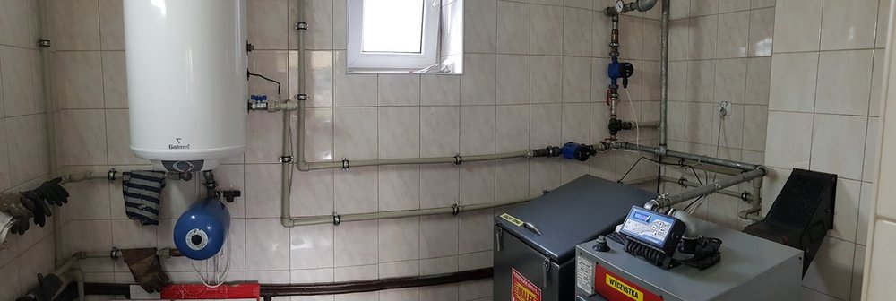

@MRfoto piszesz, że zawory kulowe maksymalnie otwarte a na fotach widać, że rączka na zaworze kulowym na zasilaniu CWU, przed samą pompą nie jest całkowicie otwarta bo rączkę blokuje rura, wymień tą rączkę albo ją skróć. Nie napisałeś czy masz odpowietrznik na zasilaniu CWU.
Wszedłbyś na strych i zobaczył jak naczynie przelewowe wygląda skoro jeszcze nigdy tam nie byłeś a chcesz rozwiązać problem...

  • Ja bym proponował tu przy wyjściu z kotła wstawić trójnik . Pionowo połączyć to z naczyniem a do poziomu połączyć odbiór ciepłej wody . Te zawijasy raczej nie są pomocne w samoczynnym odpowietrzenie s
  • Bo te zgrubienia są od środka i wkręca się ten króciec na rozłączonym śrubunku a dopiero potem skręca sam śrubunek a żabką łapie się za króciec, żeby się nie wykręcał i nie ciekło jak u Ciebie. No i t
zawór odpowietrzający oczywiście jest na CWU , jeśli chodzi o strych to faktycznie to zrobię na dniach , muszę rozpruć całą izolację , wcześniej tego nie robiłem ze względu na niską temperaturę . Z tymi zaworami to jest tak że jak dochodzą do nich jakieś normalne bąbelki powietrza to one spokojnie dają sobie radę , gorzej jest gdy co parę dni nie odpowietrzę kotła tak jak wcześniej pisałem , powiedzmy przez miesiąc nie dotykam zaworów , to w kotle nazbiera się na tyle powietrza że potrafi nagle skoczyć temperatura , załączy się alarm no i wtedy jest duży problem , obie pompy mielą tylko powietrze i kilka godzin zmarnowanych na odpowietrzenie całej instalacji , dlatego właśnie próbuję rozwiązać ten problem zapowietrzającego się pieca bo z moich obserwacji wygląda na to że tu jest całe meritum kłopotów .
Określ ile jest tego powietrza. Bo wg. mnie to jest niejasne. Koledzy mają większe doświadczenie, to na pewno naprowadzą. Ale raz piszesz, że co 2 dni odpowietrzasz i masz duże bulgotanie, a potem, że zapowietrzenie pompy pojawi się po miesiącu bez odpowietrzania. Powietrze do układu otwartego wchodzi i w piecu wskutek podgrzania robią się bąbelki, to jest normalne (masz deflektor nad palnikiem?). Tylko ile? To że jest w układzie chyba złe odpowietrzenie i że gdzieś się gromadzi to jest druga sprawa.  Ustawienie na 9 to jest bez mieszania, tylko z wyjścia kotła na dom? A w CWU odpowietrznik działa? Czy ze zamkniętym obiegiem CWU też będzie bulgotanie?

Dokładnie odpowietrzam "piec" co kilka dni żeby uniknąć zapowietrzenia pomp do których dochodzi jeśli nic nie ruszam właśnie przez miesiąc czasu , po prostu w wymienniku kotła nazbiera sie tyle powietrza że idzie w rury i na pompy , wtedy mam duży problem . Dlatego właśnie odpowietrzam co parę dni otwierajac zawór 3d na maxa i włączając pompy na maxa ....
Wtedy właśnie słychać donośne bulgotanie w kotle
W którym miejscu Ci to powietrze z instalacji ucieka ? Rurkę przelewową masz w kotłowni ?
powietrze jak już się przepchnie z pieca to ucieka normalnie odpowietrznikami.....
rurka przelewowa idzie w kotłowni po suficie , później po ścianie w dół i do łazienki pod wannę ....
Tutaj jest pytanie którędy to powietrze wchodzi i dlaczego staje w wymienniku kotła .
    Pisałem, żeby po odpowietrzeniu pozakęcać wszystkie odpowietrzniki automatyczne. No i sprawdzić całą rurę do naczynia i same naczynie. Kiedyś na przejściu przez ostatni strop przed naczyniem rura mi przerdzewiała i naczynie nie miało wody... Przy miejscowym podgotowywaniu wody w kotle  para pięknie wypychała wodę w izolację stropu zamiast do naczynia, z którego mogłaby spowrotem wrócić do instalacji. No i szukać przecieków. Minimalnie wilgotne miejsce to 2-3 litry na miesiąc. Na gorącej instalacji w ogóle takiego przecieku nie zobaczysz. Przelew jak jest daleko od kotła i zaworu, którym dopuszczasz wodę sprawia, że tak naprawdę nie bardzo wiadomo co się dzieje. No i naczynie musi być naprawdę otwarte, tzn. musi mieć jakiś otwór od góry bo inaczej może nawet samo wylewać wodę z instalacji... No i rura do naczynia powinna iść jak najbliżej kotła i w pionie. Najlepiej z kotła trójnik. Pion do naczynia a w bok do istalacji. I też przynajmniej trójnik jak największy, żeby strumień wody w tym miejscu zwalniał i nie miał siły porywać pęcherzyków powietrza, czy pary.

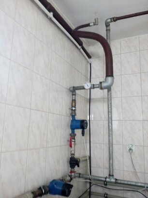

Poza tym montaż rury do naczynia wzbiorczego też pozostawia wiele do życzenia,najpierw pion,potem przechodzi w poziom,a dalej.........IMG_20190304_123150.jpg.ee111aeb85b1d682ca76f9c98344090a.jpg.05d093b41ef84595494dc656ef3ada69.jpg
Ja bym proponował tu przy wyjściu z kotła wstawić trójnik . Pionowo połączyć to z naczyniem a do poziomu połączyć odbiór ciepłej wody . Te zawijasy raczej nie są pomocne w samoczynnym odpowietrzenie się kotla .
A zaworki zwrotne najlepiej w pionie i jeżeli środki mosiężne a nie plastik, to wywalić sprężyny, żeby działały jak klapowe na grawitacji. A tak na marginesie, to za budowę niektórych takich zaworów powinno być więzienie. Nawet na pełnym otwarciu  przepływ tak zdławiony, że szok...

Tu sie zgadzam, narysuj albo zrób zdjęcia jak masz poprowadzoną rurę z kotła do naczynia.
20181112_113430.jpgtakie cus kolega wstawił wcześniej . Żeby to odejście szło ku górze to może by działało .a tak pompy zaciągają wszystko jak leci łącznie z powietrzem.
Dokładnie,z tego kolana na kotle do góry i jeśli nie ma innej możliwości dalej dać skośnie,napewno będzie lepiej niż poziomo
Pamiętaj że  norma mówi że jeśli kotłem a naczyniem są odcinki poziome , należy dać rury o " numer " większe. Zamiast 1" dać
1 1/4" , zbiornik wyrównawczy też musi mieć większe wejścia .
A jeśli mnie wzrok nie myli to jest zredukowana średnica na poziomie
