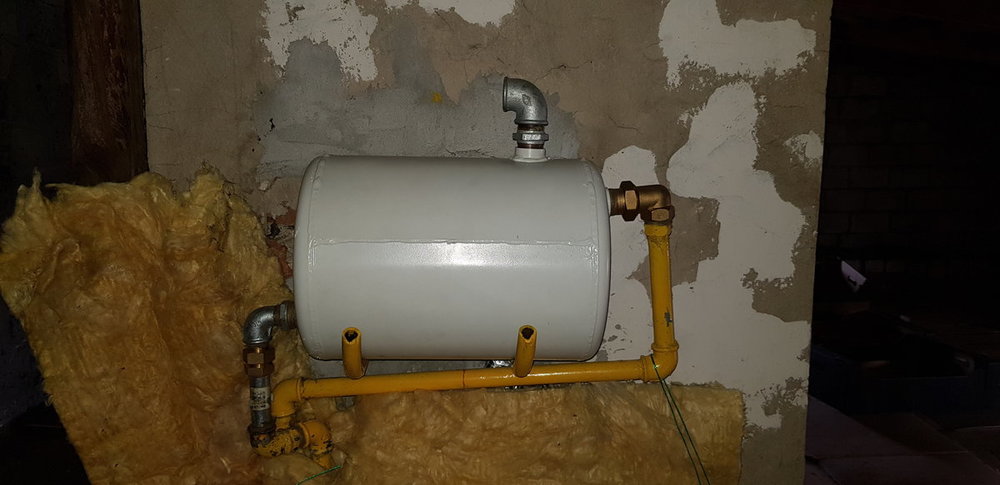

Ciągle powietrze w piecu ...dlaczego.
Jak na moje oko to naczynie ma pojemność ok.15l. , powietrze nie wchodzi przez rurę naczynia bo musiałbym nic nie dotykać przez ponad miesiąc aby spowodować tak duży ubytek wody, natomiast dolewamy co kilka dni po jakieś 2-3 litry aż słyszę że się przelewa..... no i nie zmienia to faktu że w piecu pojawia się powietrze nawet po dobie....przesyłam foto naczynia ale jak dla mnie jest wszystko ok.

słyszysz, że się przelewa, a w którym miejscu masz odpływ do kanalizy w tym naczyniu? Ile masz grzejników i to żeliwne? Jak wysoko masz to naczynie nad ostatnim grzejnikiem?
Edytowane przez user2018

Jeżeli ta żółta rura jest przelewowa to ok.
Tak ta rura jest przelewem.
Przelew jest ok , po prawo u góry,  żółta rurka, grzejniki są dwa nowsze stalowe , i trzy żeliwne,  coś jak kiedyś w blokach bez możliwości odpowietrzenie.Naczynie jest jakieś 3-4 metry nad poziomem pieca i grzejników, dom jest parterowy.

Dokładnie. Gdyby z kotła szło powietrze, to jeśli nie w naczyniu to lądowałoby w kaloryferach albo wężownicy bojlera. Do kotła już by nie wróciło. Sprawdź czy w naczyniu jest woda.
Przy ruszcie mogło by dochodzić do punktowego gotowania wody . Ale tu go nie ma więc to nie problem.
Oczywiście,  w naczyniu jest woda,  dzisiaj specjalnie rozbebłałem całą izolację żeby zobaczyć jak to wygląda.Zastanawiam się nad rozwiązaniem o którym pisał kolega RAFAŁ żeby wstawić ten kominek w miejsce zaślepki,  zda to egzamin o ile powietrze zbiera się właśnie w tym miejscu, a co jeśli to na niższym poziomie pieca któraś z półek jest krzywa i tam zalega to powietrze ?

PODŁĄCZENIE DO NACZYNIA JEST ZŁE, gdzie masz rurę bezpieczeństwa?
