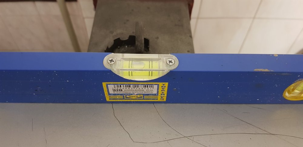

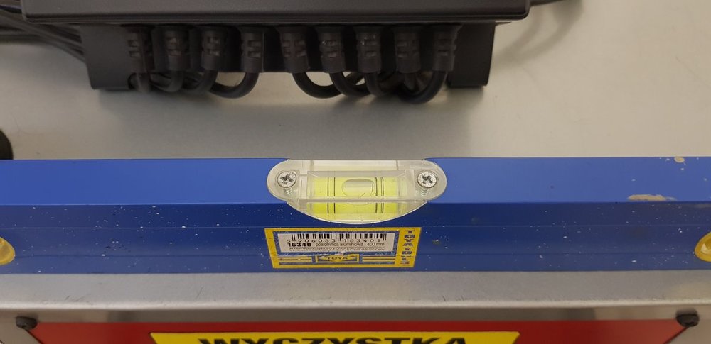

Sprawdzałeś ten kocioł poziomnicą jak on stoi? Narysuj jeszcze schemat tej instalacji w całości, jak masz grzejniki też podłączone.

Nie wiem na ile wierzchnie blachy odpowiadają temu co jest w środku.
Dramatu w poziomach nie ma... Napiszę tak :

W drugą stronę też trzyma poziom? Nie jest przechylony do tyłu albo do przodu?
W drugą stronę poziom jest ok , wcześniej latem cwu chodziło na prądzie,  między innymi dociekam wszystkiego dlatego że chciałbym grzać wodę kotłem i nie mieć z tego tytułu problemu. Jest to mój pierwszy sezon grzewczy w tym domu więc powoli wszystko poznaję,  każdy mankament,  wcześniej niestety nie miał kto tego dopilnować.
