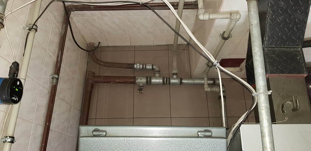

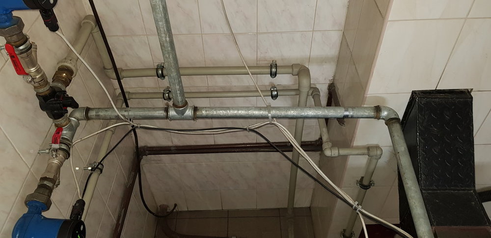

Witam panowie , przepraszam za chwilową nieobecność . Mam kilka fotek całego układu " w miarę możliwości " no i nagrałem filmik ze słynnym bulgotaniem , z góry przepraszam za to że film "leży" ale takie były warunki żeby było cokolwiek widać , także dobrze musicie podgłośnić i na pewno zabulgocze.... :) Widzę że jest coś nie tak z formatem filmu , postaram się coś zmienić w tym temacie.

 Jak patrzę na tą instalację wykonaną estetycznie pod kancik to stwierdzam:
Szkoda Twoich nerwów!  Tej instalacji nie odpowietrzysz... a może ja bym nie umiał?...
 Zaproś jakiegoś dobrego  hydraulika aby to poprawił!
Zrob cos 1. z tym powrotom CWU,z lewej,z prawej strony rura z dola do gory.W srodku najwyžsza. Ciagle zapowietrzane,leci rowno do kotla i z kotla rowno do cwu -perpetum mobile.Zasilanie tež odwrotno opadajacy,,,,,......Skroc te pionowe plastikowe rury u bojlera cwu  by bolo od kotla do gooory.
Zaproś dobrego hydraulika ...... heh dobre , myślałem że fachowcy właśnie montowali całą instalację . Jak któryś z kolegów zna takiego Pana co to poprawi i faktycznie będzie znał się na robocie to proszę o namiary Zduńska wola woj. Łódzkie ....
Wracając do tematu , rozumiem że instalacja jest spier......... ale wciąż nie rozumiem skąd wchodzi powietrze do układu które zalega w piecu ???!!! Pozakręcałem również odpowietrzniki jak koledzy radzili , płomień równy i stabilny sadzi ładnie w sam deflektor , wycieków nigdzie nie widzę .......chyba że się pojawią dopiero po wystudzeniu kotła . Jeżeli chodzi o same rury do CWU to tak czy inaczej będą przerabiane bo będzie w ich miejscu wejście do kotłowni......
Rozumiem że problem może też być w tym że układ rur i grzejników jest starego typu , grube rury , duże żeliwne grzejniki ...... ale do cholery gdzie wchodzi to powietrze skoro wszystko jest suche jak pieprz ???

Weź poziomnicę i posprawdzaj spadki:
- woda z kotła do grzejników czy bojlera musi iść  zawsze i w każdym miejscu pod górkę
- woda z grzejników do kotła czyli powrót musi mieć zawsze z górki
I oczywiście odpowietrznik w najwyższym punkcie.
  Bardziej jasno nie potrafię tego wytłumaczyć...

Tak dla porządku zrób fotkę gdzie jest wpięta zaznaczona rura.
Ta rura bliżej środka była zaznaczona czerwona strzałką,  ta bardziej od prawej jest od powrotu cwu
Czyli jest dobrze.A od kiedy tak się dzieje,może po jakiejś przeróbce?Jak wygląda wpięcie rur w naczynie wyrównawcze?

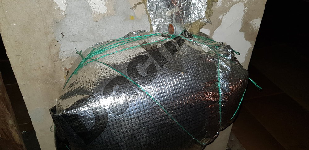

Jedyne czego jeszcze nie widziałem to właśnie naczynie wyrównawcze ponieważ całe jest obabuchane izolacją. Na dniach będę chciał wszystko rozebrać i zobaczyć jak to wygląda .A tak dociekam tego skąd to powietrze się bierze że jak już zaproszę hydraulika i wydam te parę tysięcy na przerobienie instalacji to chcę mieć pewność że na pewno robi to co potrzeba. Takie cyrki z tą instalacją podobno dzieją się od samego początku jak fachowcy montowali kotłownie wcisnęli po prostu kit starszym ludziom że tak musi być ponieważ jest połączona nowa instalacja ze starą i trzeba dopuszczać wody przynajmniej raz w tygodniu ponieważ jak to nazwali instalacja jest krótka nie wiem co to oznacza nie było mnie przy tym i nie miałem na to żadnego wpływu. Od kiedy przejąłem dom chcę to zrobić żeby było tak jak być powinno i nie spędzać większości wolnego czasu w kotłowni.

Myślałem podobnie,dlatego ciekawi mnie sposób podłączenia naczynia.No i ciekawe jaką ma pojemność
