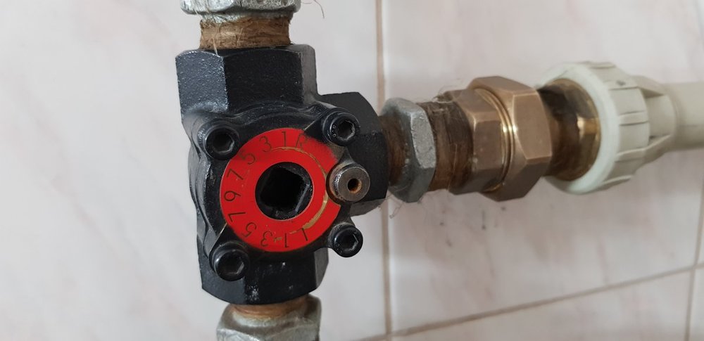

Co parę dni , zawsze kiedy dorzucam groszek do zasobnika robię taki myk , zamykam zawór kulowy przed pompą , na pompie nastawiam maksymalny przepływ , na zaworze trójdrożnym ustawiam na 9-tke - czyli też robię maksymalny przepływ i wtedy otwieram zawór kulowy .....i co słyszę w piecu ??? .....mocne bull bull bulll .........słyszę jak duża ilość powietrza wydostaję się z pieca i gna w stronę pompy i odpowietrznika . Normalnie przy takich pogodach zawór trójdrożny mam ustawiony na 3 do 5 ....... podejrzewam jakby był ustawiony ciągle na 9 to powietrze w piecu by się nie zbierało bo by było ciągle przepychane z maksymalną siłą no ale po to jest ten zawór żeby sobie regulować temp. wody na grzejniki czyż nie tak ??? . Temperaturę na piecu mam 57 stopni , wody dopuszczam do instalacji (otwartej ) co tydzień , około 2-3 litry ..... co się z tą wodą dzieję ?? nie mam pojęcia , żadnych wycieków. Generalnie instalacja rur i grzejników jest stara , rury wąskie połączone z rurami grubymi , fachowcy twierdzili że wszystko będzie ok jak instalowali kocioł w 2015 roku. Zastanawia mnie najbardziej skąd się bierze i dlaczego w piecu zatrzymuje się powietrze , jest źle wypoziomowany czy co ??? Generalnie często tak robię otwierając zawory na maxa i przepycham powietrze z pieca bo już nie raz miałem sytuacje że podwyższyłem temp. na piecu na 73 stopnie chcąc go "przepalić", chwila nieuwagi i temp. wskoczyła na 90 stopni , oczywiście alarm , obie pompy zapowietrzone włącznie z bojlerem i problem z wystudzeniem kotła , podejrzewam że cała ta sytuacja wydarzyła się właśnie przez zalegające powietrze w wymienniku kotła ....tylko DLACZEGO ??? Panowie przesyłam kilka fotek które mam pod ręką jak mniej więcej wygląda instalacja od strony kotłowni , jeżeli komuś uda się trafnie mnie naprowadzić to z pewnością się odwdzięczę .....a co . Odkąd przejąłem pół roku temu dom to ciągle nie mogę dojść skąd się bierze owe powietrze . Zaprosiłem raz pożal się Boże hydraulika to jedyne co zrobił to napierdzielał kluczami po zaworach zwrotnych..... i tyle w temacie . Proszę Was o pomoc.
Aha i jeszcze jedno , zawór jest ustawiony w pozycji 3-5 R czyli mieszanie wody wychodzącej z kotła z wodą z powrotu ( odwrotnie do tego co przedstawiają niektóre ilustrację )

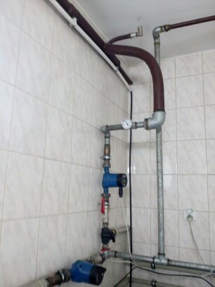

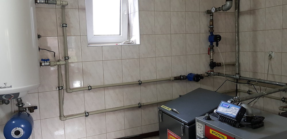

Z tego co widać na fotkach:  weź poziomnicę i sprawdź spadki na rurach poziomych jak też poziomowanie kotła.
Ja bym od tego zaczął... u siebie też od tego zacząłem :D
Ta pionowa rurka przed zaworem 3d idzie pewnie do zbiornika wyrównawczego. Spokojnie powietrze powinno przez nią ulatywać.
Teoretycznie powinno,ale ta rura jest na ssaniu.Gdzie jest odpowietrznik?
Nic nią nie uleci.
Jako odpowietrzanie to zła lokalizacja
odpowietrznik jest w miejscu jak idzie rura z pompą , dalej na foto widać jeszcze wskaźnik temperatury analogowy i przechodzi w takie grube kolano które jeszcze widać na foto .....dalej przechodzi w rurę poziomą pod sufitem i powyżej jest odpowietrznik. za jakąś godzinkę do dwóch będę miał foto ....

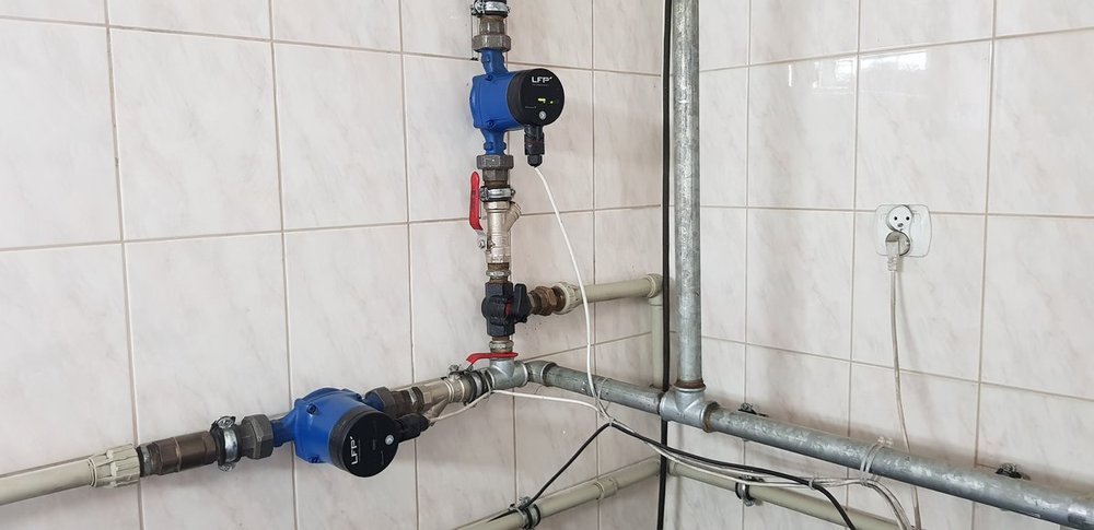

IMG_20190304_123150.jpg.ee111aeb85b1d682ca76f9c98344090a.jpgNad pompą wygląda to tak
Ja bym odpowietrznik przeniósł,jak zaznaczyłem,wstawić trójnik i odpowietrznik do góry.A na cwu masz odpowietrznik?

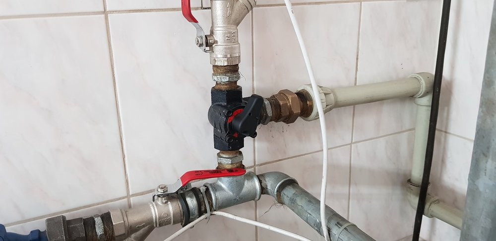

Jeśli piszesz o tych z czerwonymi rączkami, to wszystko się zgadza one są 0-1 całkowicie zamknięte albo całkowicie otwarte. jeśli je otwierasz częściowo to na nich dochodzi do "podgotowywania" wody, dokładnie między pompą a zaworem.
Ale mogę się też mylić. Wszystko zależy od ciśnienia tam panującego.  poz Hermogenes
A ja bym porządnie odpowietrzył instalację, dolał wody i pozakręcał te odpowietrzniki. No i szukał ewentualnego przecieku. Najlepiej na zimnej instalacji. Na gorącej może po prostu odparowywać na bieżąco i nic nie widać.
Godzinę temu, Hermogenes napisał:
Też tak uważam , tyle że problem jest w tym że powietrze zalega gdzieś w kotle ...... bo inaczej myślę że śmiało by poszło w tą rurkę właśnie od naczynia , ale dzieje się tak dopiero jak otworze maksymalnie zawory...
zawory czerwone są 0-1 i one oczywiście są bez przerwy otwarte , pisałem że je przymykam tylko na pare sekund w celu wymuszenia większego ciśnienia przez pompę , otwieram trójdrożny na maxa i otwieram zawór czerwony ....wtedy słychać bulgotanie w kotle ......  najgorsze jest to że to całe powietrze zalega właśnie gdzieś w kotle , bo jeśli tylko by przechodziło dalej to myślę że odpowietrznik czy naczynie spokojnie by sobie już poradziło ..... moim zdaniem problem jest gdzieś w kotle bądź w miejscu którym powietrze dostaje się do układu ....tylko gdzie . Bo jak odpowietrzę wyżej opisaną metodą to na jakiś czas jest dobrze , powietrza nie ma zupełnie nigdzie. Minie parę dni , czasami nawet dwa ........robię myk z zaworami i znowu ....bul bul bul ......w kotle
