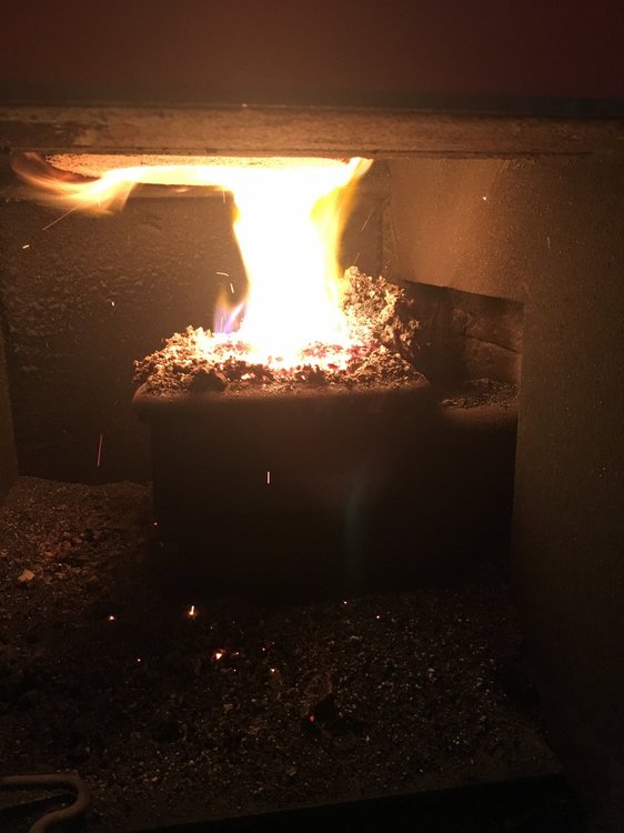

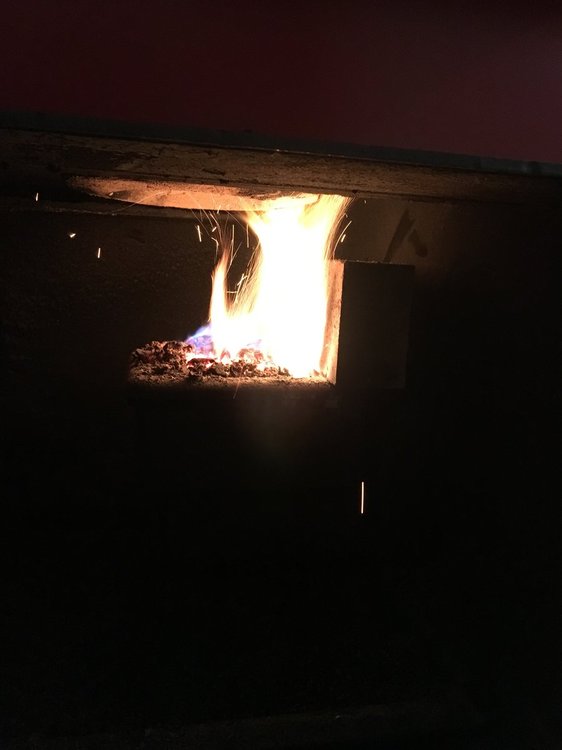

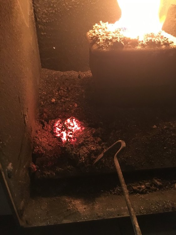

Codzień to samo , ktoś prosił o zdjęcie zamieszczam tworzący się spiek im go wcześniej rozbijam tym mniej się ciągnie z palnika. Ten mały bo o 5 rano już jednego rozwaliłem .
Na szybko można postawić cegłę w miejscu niedopału .Trzeba się przyjrzeć temu palnikowi szczególnie ten narożnik jest tam jakiś problem z napowietrzeniem możliwe że wystarczy tam dowiercić otwory dodatkowe ,oczywiście mam nadzieję że korona jest  prawidłowo uszczelniona i nie wypuszcza lewego powietrza.Znalezione obrazy dla zapytania cegÅy na palniku

Mam ten sam palnik i walczę z nim już drugi sezon. Jeżeli chodzi o węgiel wysokokaloryczny to przetestowałem ten palnik na węglu 28mj, który niemiłosiernie się spiekał. Spaliłem tego 6 ton. Doszedłem do wniosku że tylko spokojne spalanie tego węgla z małą ilością powietrza daje rezultaty. Niestety spalanie w PID odpada bo wtedy kocioł moduluje moc i wchodzi na wyższe obroty co momentalnie tworzy spiek jak kolba kukurydzy. Ja miałem takie ustawienia: 5/56 nadmuch 15 proc.
Dorobiłem też nakładkę na palnik dzięki której całe złoże się podniosło przez co żar był dłużej na palniku i spiek zdążył się spalić.
Ogólnie chodziło to nie najgorzej. Też myślałem że ten palnik jest lepszy ale nie mam doświadczenia z innymi więc nie wiem na ile jest gorszy od innych, a opinie właścicieli niestety często są przekoloryzowane.
Dodałem cegłę , nastawy mam 5 sek podawanie 30 sek przerwa  dalej już nie osiągał temp , kombinuje z nadmuchem ale czy 15 czy 50 jest podobnie w spalaniu opału tez nie widzę roznicy .
