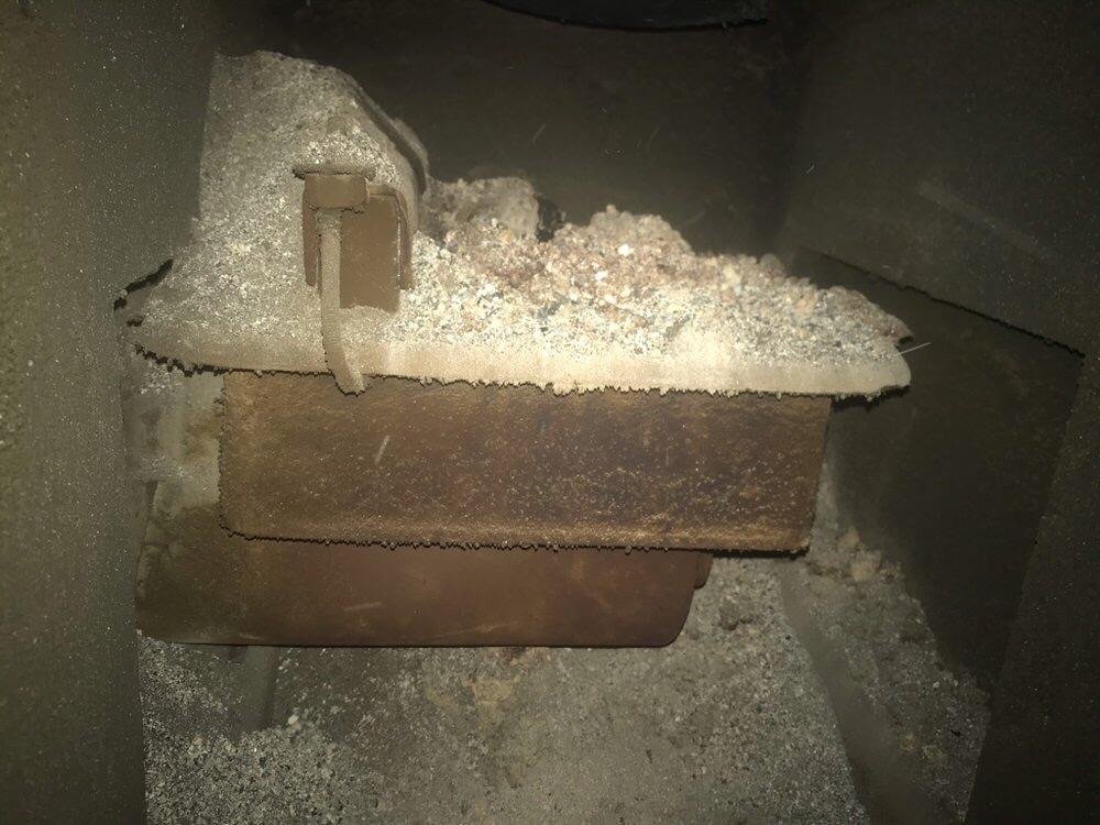

Dzięki za informację, muszę rozwiązać problem z niedopalaniem na końcu dyszy.

Co do korony przerabiałem już kilka wersji od ekoenergii i ta w poście wyżej z nawierconymi 2 dziurami jest najgorsza z dotychczasowych . Spieka groszek bo całe powietrze tam uderza oraz w przypadku zapalarki owe otwory uniemożliwiają rozpalenie kotła . Mam podobną koronę z otworami tylko na 3 ściankach bez dziur czołowych i bajka brak spieków , zapalarka groszek rozpala tak jak powinna . Czeka mnie jeszcze przerobienie ślimaka lecz mam wersje 25kw i tam przeciwzwój jest inaczej niż w 35kw .
Ogólnie jakie to ma zadanie na ślimaku i czy serwis coś z tym robi prócz wymiany samych koron ?
adamu, czy to jest taka sama dysza jak u Oldek?

Skontaktowałem się z serwisem Ekoenergii, wykonają dla mnie dedykowana dyszę identyczna jak ta na zdjęciu.
dexterpl otrzymałeś w końcu zmodyfikowaną dyszę ep2n z serwisu?
Jaki koszt korony dyszy ?
Ja wsadziłem cegłę od strony podajnika i daje rady.
Czy ona tez jest innych wymiarów czyli mniejsza?
Nowa dysza kupując w serwisie ekoenergii, to koszt 160 zl
Wysłane z mojego SM-G965F przy użyciu Tapatalka
Dobra cena. Ale mówimy o dużej. A czy mała założę u siebie ?
No tak napisałem cene za 25kw wp2n. Nie założysz bo każda jest inna.
Założysz, ale musisz do tego wymienić komorę powietrzną i ślimak.
