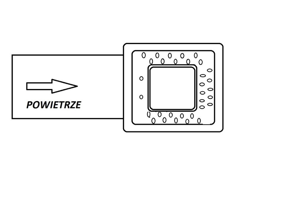

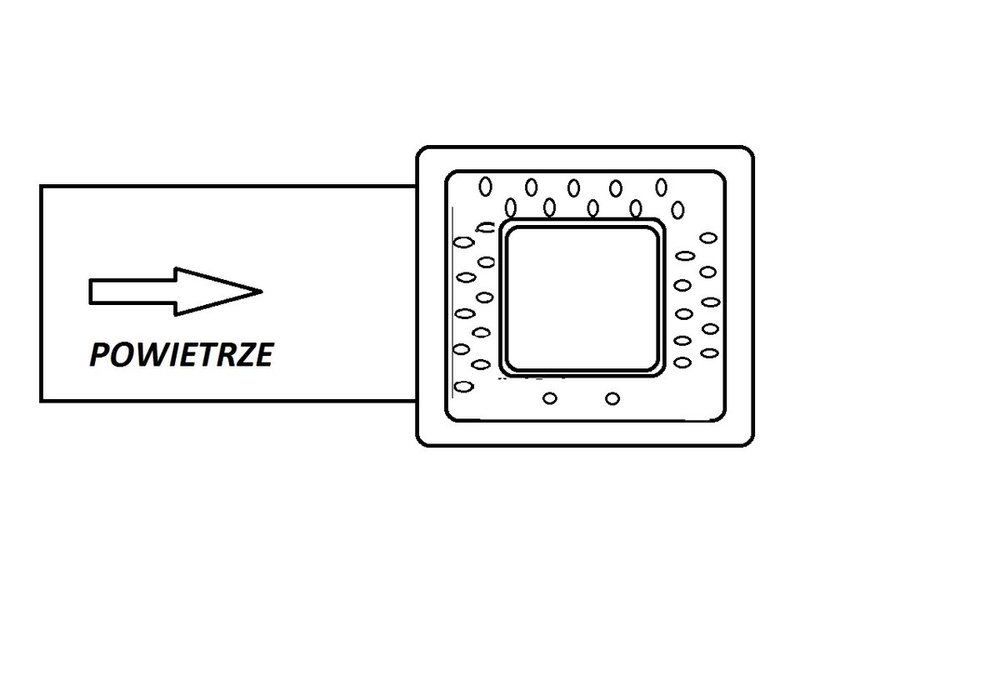

Przesyłam zdjęcia jak jest zamontowany prawidłowo palnik i gdzię się robia spiekliny , a także na ostatnim zdjęciu jak palnik był zamontowany przez monterów co też mnie dziwi bo był odwrócony o 90 stopni być może ze względu na wadę fabryczną..... proszę o pomoc i ocenę montażu przez fachowców jak na 3 foto .

Piszesz ,że znasz i rozumiesz procesy spalania na palniku , więc rozumiem ,że podstawy tzn. uszczelnienie palnika są prawidłowe.
Montaż palnika powinien być jak na rysunku pierwszym i drugim - na trzecim jest nieprawidłowy.

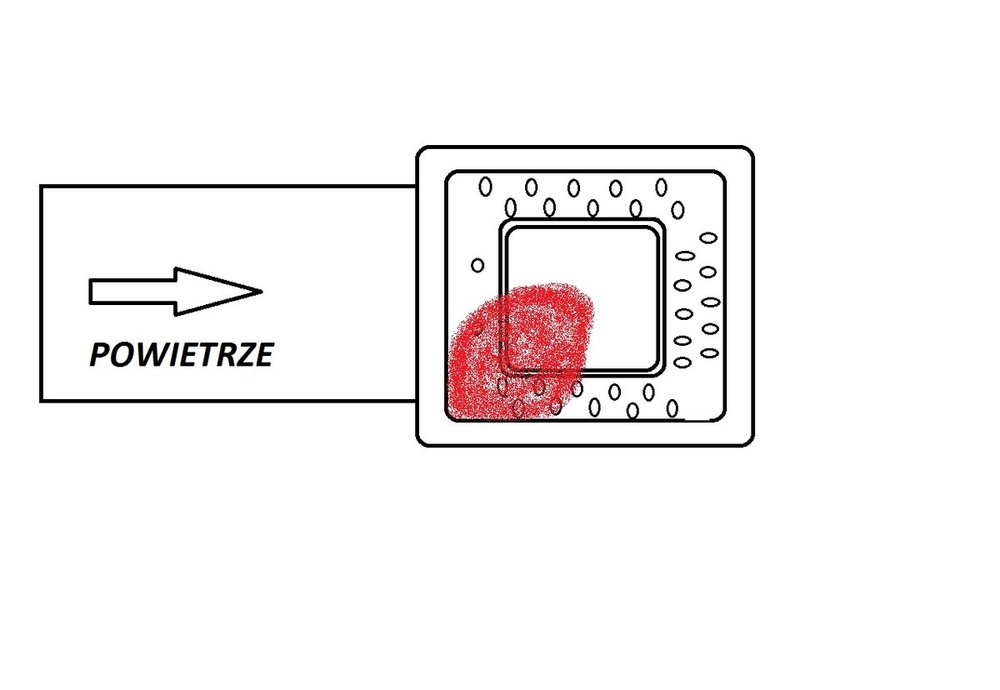

Potrzebna będzie kalibracja otworów nadmuchowych - szczególnie w miejscu pokazanym na czerwono.

Dystrybucję powietrza adekwatną do rozkładu granulacji na palenisku , powodowaną poprzez mielenie przeciwzwojem , wystarczy zrealizować przez modyfikację napowietrzania.
 Ja mam znacznie trudniejszy palnik do ujarzmienia , niż przedstawiony na rysunku . Po modyfikacji napowietrzania pali się równo na całym palenisku bez spieków i niedopałów.

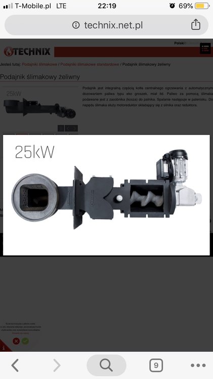

Ślimak stalowy, czy żeliwny?
Zeliwny Technix.
Taki jak na foto cały zeliwny.

Umiejscowienie dmuchawy potwierdza dlaczego od tej strony masz spieki . Od tej strony "dmucha" ci powietrzem o zbyt dużym ciśnieniu.Prawdopodobnie dodatkowo za płytka komora powietrzna.
Fakt ten pogłębia  nierównomierny rozkład granulacji ekogroszku na palenisku spowodowany  mieleniem ekogroszku przez przeciwzwój , który prawdopodobnie posiada Twój ślimak . Niektórzy próbują zmniejszać mielenie zeszlifowując go , ja osobiście nie radzę . Dodatkowo , prawdopodobnie posiadasz ślimak stalowy ale tego nie jestem pewien.
Po rozpaleniu , początkowo masz w miarę równy rozkład granulacji eko na palenisku , stąd równe spalanie na całej powierzchni . Po jakimś czasie , na skutek mielenia eko , w skrajnym przypadku w jednym miejscu paleniska masz groch o pierwotnej granulacji , w innym miał , a to wymaga dostarczenia w różne miejsca palnika powietrza o ciśnieniu i natężeniu przepływu adekwatnego  do zapotrzebowania.  Zapotrzebowanie to nie jest jednakowe( im mniejsza granulacja tym wymagane  większe ciśnienie powietrza) .Tymczasem powietrze dmucha Ci tak jakby wszędzie był eko o pierwotnej granulacji.
Rozwiązaniem jest zaklejenie powietrza w tym miejscu gdzie masz spieki żużlowe , być może zwiększenie nadmuchu w miejscu gdzie nie będzie dopalać lub będą spieki koksowe ( powiększenie otworów).

Mam taki. Jest to Technix 25kW. Cały zeliwny.
