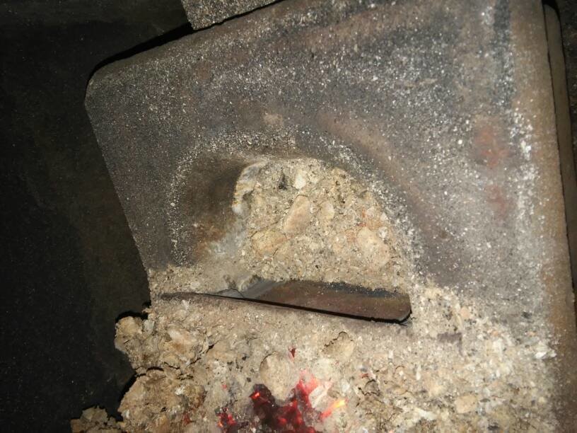

Palnik doszedł ,ale od razu odesłąłem ponoć mają tyle wysyłek ,że nie dali wersji z zapalarka .
Podglądowe foto jak to mw wyląda dowiercone dziurki na końcu jednej strony.

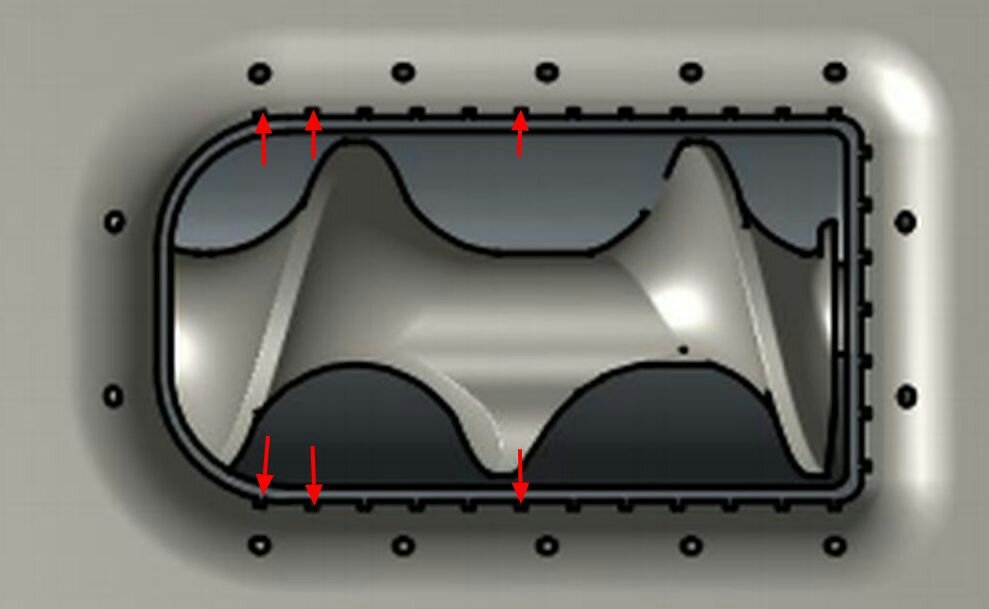

No, ciekawe. Też mam dostać nową dyszę EP2L. Dziś podawałem dane do wysyłki. Oprócz tych dziur na górze, są dowiercone jeszcze dwa rzędy po przeciwnej stronie od wejścia ślimaka. Przypuszczałem, że w ogóle nie będzie dziur w miejscu gdzie impet powietrza jest największy czyli po stronie od zbiornika na węgiel. Tym samym powietrze silniejszym strumieniem dotrze do przeciwległego końca korony, gdzie dodatkowymi otworami roznieci palenisko by ogień był na całej powierzchni korony. Ale może ja się nie znam. :(
Ja w poniedziałek potraktowałem silikonem otwory jak na foto.
Palnik zaczął nie dopalać od strony podajnika, dlatego myślę że otwory
od strony podajnika muszą zostać, lub trzeba zakleić otwory 2 i 3, a nie 1 i 2.
Ale tak ogólnie to płomień lekko poszedł tyłu, ale do ekoenergi też
będę "uderzał". 6 otwór też zakleiłem.

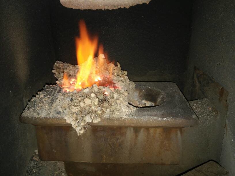

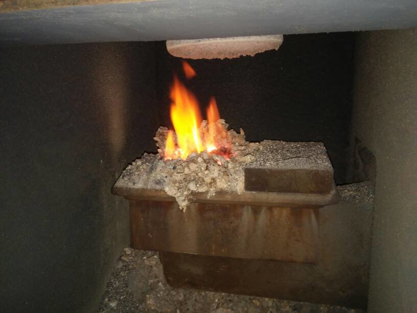

Mialem podobne problemy i z prostokata zrobilem kwadrat 12cm/12cm

Ogólnie palnik w PID pracuje bardzo dobrze uszczelniony korekta nadmuchu na +2 , ale denerwuje mnie to ,że nie pali się cała korona i ogień nie jest na środku pod deflektorem tylko omija go z boku . Myśle ,że jak wymienie tą dyszę powinno być ok .Ogólnie też myśle bo ekoenergia nie ma problemu widzę na przerobienie palnika ta tą ekoenergie 25kw . Może poprawi to ilość spalanego groszku.
Drixster ta cegła ci nie spada ? A zakleiles jakieś otwory ?
Ja po komentarzach troszkę ustawiłem i jakby lepiej. Skróciłem jeszcze podawanie do 5 s. Już więcej na sterowniku Menuet nie mogę. Powietrza tez mało i tak bardzo nie skleja
Zakleilem wszystkie okragle otwory na gorze te od powietrza wtornego i te gdzie jest zaslepione teraz mam rowne spalanie na calym palniku a jescze nie jest uszczelniona korona palnika. Kwadratowy palnik jest duzo lepszy niz prostokąt. Cegla nie spada ona tam jest tylko po to zeby mi popiół nie wpadywal tam.
To jest chyba taki sam palnik

12 cm. Spiek sie robi uderza w deflektor spada i sie wypala na pył.
Ale się ostro ruszyło z tymi koronami od ekoenergi. Przydałaby się panowie jakaś pochwała za tak cenną informacje o tych koronach zmodyfikowanych
Według mnie palnik powinien byc kwadratowy albo okrągły wtedy bedzie rowne spalanie. Jaka cena takiej korony?
