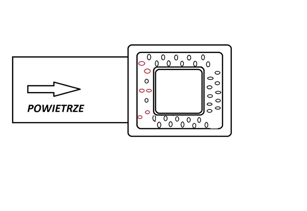

Ja na chwilę obecną poradziłem sobie ze spiekami w ten sposób :
koledzy radzili żeby przytkać niektóre otwory , to jednak nie przyniosło żadnych pozytywnych rezultatów , ciągle mi się wydawało że ciśnienie od strony wlotu poprzez dwa otwory w palniku jest zbyt duże , więc poszedłem w drugą stronę i wywierciłem dodatkowe otwory obniżając ciśnienie na wlocie , efekt jest taki że na całym palniku ładnie równo wszystko się dopala .......no i oczywiście niedługo wezmę się za tą przegrodę opisaną przez kolegę .

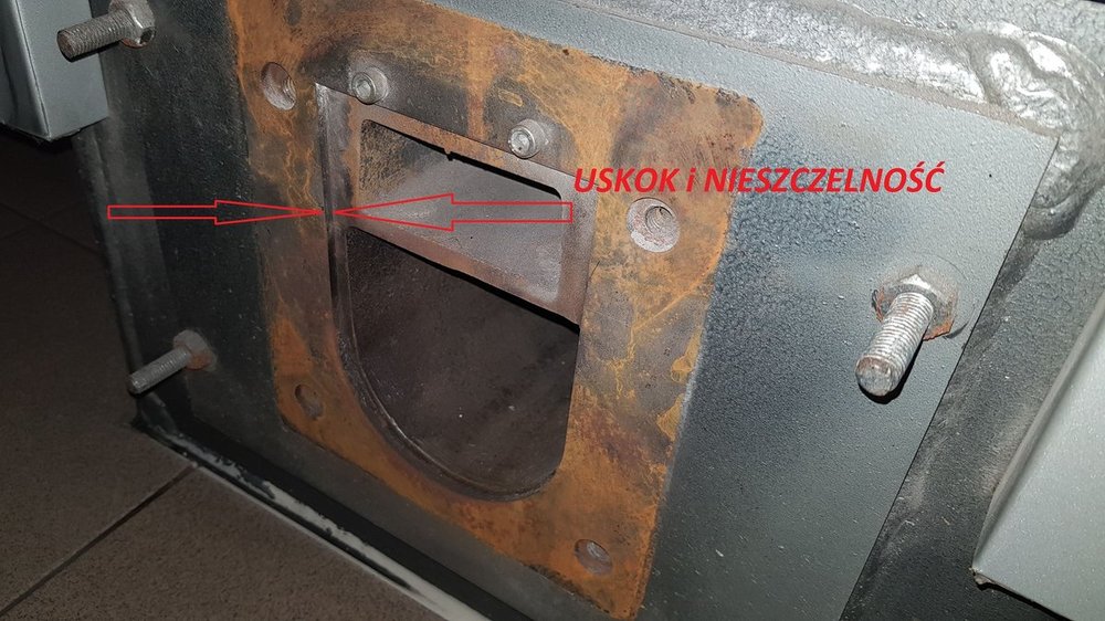

Odgrzeję trochę temat ale właśnie mam rozebrany podajnik i jestem ciekawy Waszych opinii.

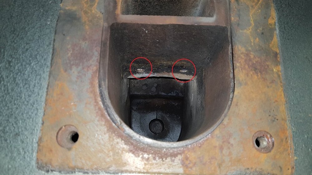

Do pieca dolega płaska blacha ( foto. nr 1 ) a przy samym piecu jest kilku milimetrowy uskok ( foto. nr 2 )  przez który dostaję się powietrze z komory napowietrzającej bezpośrednio do ślimaka . Jednak zauważyłem że w moim przypadku jest jeszcze jeden element , jakieś 10 centymetrów głębiej są dwa otwory ( foto. nr 3 ) który znowu wchodzą z komory napowietrzającej do ślimaka . Tutaj jest pytanie do osób znających się na konstrukcjach pieca , czy to jest niepotrzebne i zaburza obieg powietrza czy wręcz odwrotnie i służy np. nie wiem, studzeniu ślimaka bądź dosuszeniu opału zanim dostanie się na palnik ? Napiszcie proszę co sądzicie o tym temacie bo sam nie wiem czy wstawiać tą poprzeczkę doszczelniającą i jest to niedopatrzenie producenta czy darować sobie i zostawić tak jak jest ???

Tych otworow nie zatykaj. Spelniaja funcje przeciwdymowa.
No i ok . Otwory mają określoną funkcję. A co z szczeliną między nadmuchem A ślimakiem?
Trzeba to uszczelnic. To raczej oczywiste.
